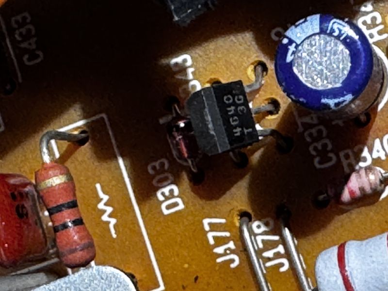

Добрый день. Может кто нибудь сможет мне помочь. Подгорел усилитель кенвуд, когда разобрал, увидел сгоревщие резисторы и транзистор (или не транзистор)
на нем написано , верхняя сточка 4640, нижняя T 3G. Два дня гуглю, всё что выяснил, что это корпус ТО-92. На плате обозначается буквой Q.
Буду весьма благодарен, если кто-нибудь откликнется!
Например, такой. Но это неточно.
Пока научился прилагать фото, уже ответили даже)))
