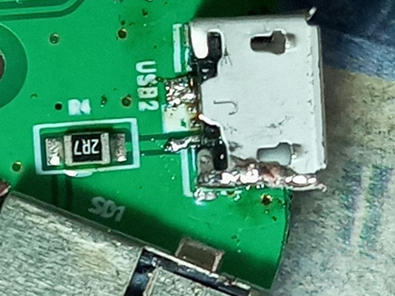

Спасибо, пришел флюс rma559 вроде как без отмывочный и
микро станция . Чесались руки и решил заменить микро разьем
На детских наушниках. Оплетка не слушалась и не собирала припой, пинцет без понтовый, 2 дорожки спаялись и не как не смог убрать излишки. Ну к слову сказать зарядка пошла, потому что тока крайние выводы + и - нужны. Не удобно без светодиода индикатора зарядки, куда его нужно припаять?
Вот фото пайки, естественно делал без лупы , ее пока нет))
Еще интересно, почему к резистору идут 2 дорожки , а с разьема к нему идет только 1 контакт
Зы . На очереди телефон , стоит ли продолжать? Телефон стоит 3 тыс и в сервис нести не выгодно, так же как и наушники

Вот фото пайки
Для первого раза сойдёт, но в идеале должно получаться не хуже, чем у меня:
Не жалеем флюса! Всё должно в нём плавать, тогда и дорожки слипаться не будут.
P.s. Кстати, на счёт его безотмывности: Он считается безотмывным только в том случае, если соблюдается технология пайки и термопрофиль. При этом он полностью испаряется и не остаётся на плате. Если отчётливо видны его остатки (как на обеих фотках), их необходимо смыть растворителем.

Вот фото пайки
спс за совет, не жалел флюс и поменял разьем на телефоне ,ножках ровная пайка. Какого мое удивление было телефон зарядку не берет :o вокруг нету мелочевки и по краям вроде нече не снес.

Бывает что когда разьем совсем переломаный, пихают и замыкают на плюс шины данных. Умирает коетроллер питания зарядки. А может и вывод отг коротит. Прозванивай проверяй

А часто бывает, что ножка просто в воздухе висит. И видно это только в микроскоп.
Добрый дннь, в тот раз ночью делал и не заметил что 2-3 ножка между собой спаялись. Щас передалал но зарядка все равно не идет, контроллер который на самом акб сгорел?? Как можно проверить. Есть в сборе нижняя плата в продаже, она поможет или уже смысла нет брыкатся? :0

Сначала тестер возьми и померяй, все ли соединения есть, и напряжения тоже.
Кстати, и шнур тоже проверь.

При пайке разъёмов флюс попадает внутрь на контакты и его нужно тщательно вымывать оттуда.
