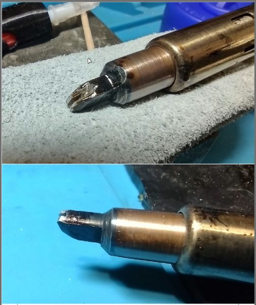

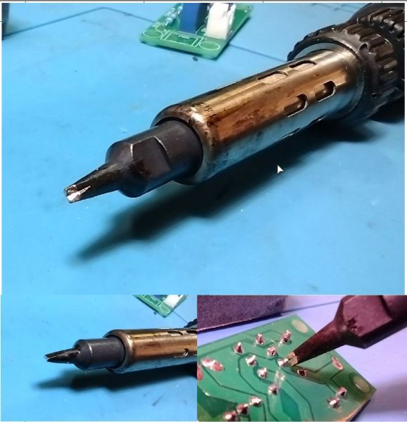

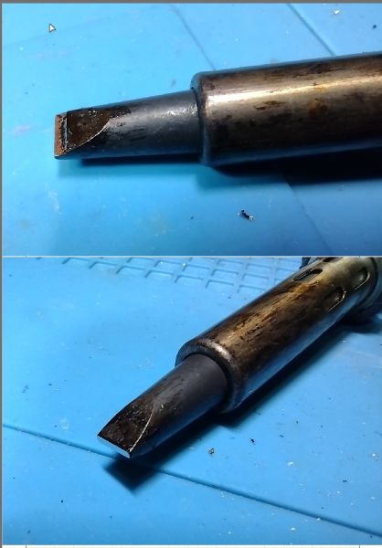

 Заголовок сообщения: Re: Кто чем лудит никелированные жала?
СообщениеДобавлено: Пн апр 07, 2025 14:09:55
Рейтинг сообщений: 21
Зарегистрирован: Пн авг 12, 2024 06:21:56
Сообщений: 40
falkonist писал(а):
Эти жала и не должны облуживаться, поскольку предназначены для промышленного монтажа плат.
Да ладно:) Регулярно пользуюсь жалами для промышленного монтажа плат - от паяльных автоматов, прекрасно они залуживаюся, которое с прорезью - вообще как жало микроволна работает, типа перьевой ручки, только вместо чернил- припой. И клякс не ставит.
https://img.radiokot.ru/files/157616/me ... lzoo5.jpeg
https://img.radiokot.ru/files/157616/me ... lf393.jpeg
https://img.radiokot.ru/files/157616/me ... 3add3.jpeg
