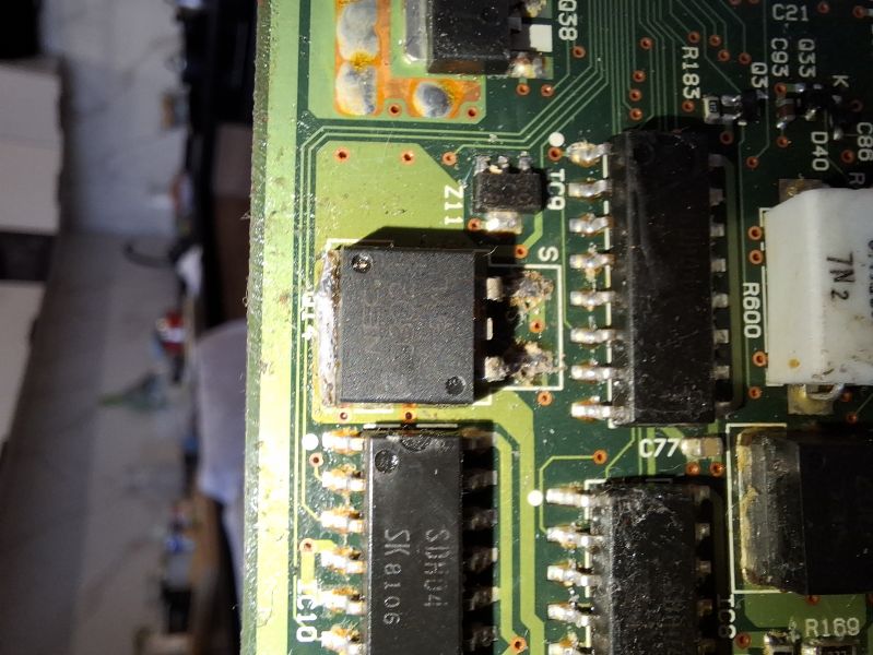

Добрый день. Помогите подобрать аналог, т.к. такие уже не выпускают. Nec J302 5YL.
Подойдут STB16PF06LT4 или IRF9Z24?
Спасибо

Должны подойти. Только у Irf9Z24 ток меньше заметно, лучше 34й.

Вообще в Краснодаре живу. Купил ЭБУ на машину, а он не заводит, вскрыл и там либо оплавился, либо уже делали. Подстава :(

тогда почта 250 руб. + 200 транзистор.
ЗЫ не совсем понятно, транзистор точно дохлый? Вызванивали или как определили его неисправность?
Вы этот имеете ввиду 34й
https://www.ozon.ru/product/4-sht-irf9z ... ds=Irf9Z34
Есть там и 2sj302, без названия, и дольше по сроку идет.
https://www.ozon.ru/product/2sj302-tran ... rds=2sj302
Думаю на 34 остановится

В Краснодаре есть ЧИП ДИП, можно чего-нибудь из наличия там выбрать. Нафига в озоне переплачивать.

О спасибо, не знал, думал они только в Мск. Завтра поеду к ним

https://www.chipdip.ru/product/irf5305 вроде числится у вас 1 шт.

Joki069, еще AOD409 из популярного.
https://www.chipdip.ru/product/aod409
