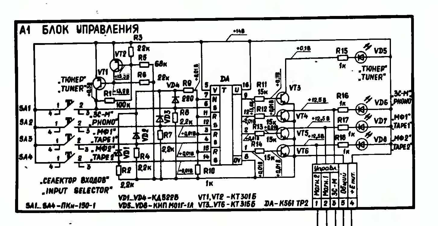

Здравствуйте. Задача в следующем. Оснастить магнитофон Маяк 233, дистанционным управлением режимами ЛПМ. В интернете много готовых устройств, где на выходе устройства ДУ выдаётся +5 в, либо пока держишь кнопку нажатой, либо так: нажал кнопку -- появился высокий лог. уровень, чтобы сбросить его, нужно нажать опять эту же кнопку. Этот алгоритм наверно больше подходит в схемах управления магнитофонами Маяк 231, Комета 225 или в моделях с управлением на К145ик1906 (Электроника 204), т.е. где управление сенсорное. Но в моём случае (Маяк 233(232) -- управление на переключателях П2к с зависимой фиксацией. На переднюю панель магнитофона выведен 7-ми контактный разъём для подключения внешнего проводного ДУ. Про этот пульт нигде описания нет и никто его не видел в живую. Есть на ю-тубе видео конструкций проводных ДУ, где переключение тоже выполнено на кнопках с зависимой фиксацией. Я задавал свой вопрос на форуме журнала Радио, там в 80-х было много разных модернизаций и доработок по маякам. Мне ответили: "Реализовать схемно зависимую фиксацию несложно, например, на микросхеме К561ТР2. В усилителе Радиотехника У-7111 блок управления собран на К561ТР2. Четыре команды с фиксацией. Если поставить 2 шт., то будет до 8-ми команд. Входы R при этом надо объединить." На форуме журнала Радио участникам нельзя выложить фрагменты схем, фото, программы -- вообще всё. Поэтому получить помощь очень затруднительно.
Я скачал схему усилителя, но не понял как подключить К561ТР2 в схему магнитофона. Я сам не могу придумать и рассчитать схему, только тупо спаять по готовому, рабочему образцу. Посоветуйте пожалуйста решение. Может есть другие варианты. Нужно чтобы при нажатии кнопки выбора какого-либо режима, на выходе микросхемы было +U питаня, и при этом на других выходах 0, т.е. сбрасывались высокие потенциалы на других выходах, которые были включены.
п.с. Во вложения схемы блоков управления маяка и радиотехники ( не чёткая, прошу прощения схема из интернета, качественной не нашёл)
Блок управл.усилителя Радиотехника У7111.png [138.28 KiB]
Устройство управл. режмимами Маяк-233.png [100.37 KiB]

делать на микрухах типа К561ТР2 которые давно сняты с производства... ну его нафиг))
сейчас всё надо делать на МК.

1.
У нас в продаже есть зарубежный аналог CD4043. Если будет схема, то меня вполне устроит, главное чтобы работало как надо. На счёт контроллера, согласен, но я не могу писать и править программы. Поэтому мой вариант только согласующая схема на логике.

Асмодей была и на транзисторах кт315 без микросхем. Телек радуга 3усцт
Добавлено after 56 seconds:
https://lh6.googleusercontent.com/proxy ... Cv1rLB4S2g
Добавлено after 7 minutes 1 second:
Можно на тиристорах сделать, можно на реле.
А хитрая задержка в логике маяка, к пульту отношения не имеет. Она сама паузы сделает между переключениями
Добавлено after 1 minute 38 seconds:
Можно вобще от люстры ру использовать. Только запретить одновременное включение всех релюшек

В 2016 году была ветка "Электронный переключатель на 4 канала"-
viewtopic.php?f=2&t=134094&hilit=%D0%BF%D0%B5%D1%80%D0%B5%D0%BA%D0%BB%D1%8E%D1%87%D0%B0%D1%82%D0%B5%D0%BB%D1%8C&start=20
И там предложили схему:
В данном случае это "1 из 4", но, можно сделать "1 из 5", применив микросхемы с логикой 4И-НЕ, и "1 из 8", применив микросхемы с логикой 8И-НЕ.
В общем, вариантов много, и на ТТЛ логике, и на КМОП логике.
Да, на КТ315 и на КТ209.
Переключатель режимов работы магнитофона на тиристорах был первой самостоятельно придуманной и реализованной мною схемой. Я его потом как раз в "Маяк-233" приладил, удалив из кнопочного переключателя планку зависимой фиксации.
