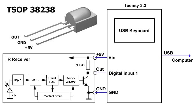

Товарищи, у этого ик приёмника не должнО быть питающего напряжения на выходе в не облучённом состоянии ?
 Заголовок сообщения: Re: Мелкие практические вопросы
СообщениеДобавлено: Сб июн 28, 2025 15:04:43
Карма: 182
Рейтинг сообщений: 8294
Сообщений: 19677
Откуда: Рыбинск
Должно быть почти напряжение питания. Там же подтяжка нарисована.
При засветке глушит напругу на выходе?

На второй странице есть пары картинок - входной и выходной сигналы.
ТСОП - это не фотоэлемент, на засветку он не реагирует, если вопрос об этом.

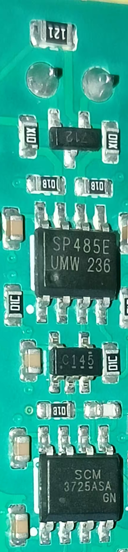

для чего там резисторы на 10 ом ?
не на всех датчиках стоят
могу ставить что бы были но тогда в каком случае вдруг станет плохо от них ?

плохо не станет, полезные резисторы, они снижают добротность паразитных LC цепей и выбросы связанные с ними, к прочему такие резисторы работают отличными быстрыми предохранителями.

Тогда получается это Производственная ошибка что супрессоры стоят после резистора
Только конечно если они закладывались не как предохранители
А из триггеры Шмидта они сымитировали функцию autodetect получается только в чём смысл дорогущего Шмидта и обычного трансивера если примерно по этой цене можно купить трансивер уже с этой функцией

да, у этих китайцев суппрессоры видимо пытаются спасать и резисторы а не наоборот ;)
пробоема только в стойкости tvs, по такой схеме они только от статики защитят
а при 0603 10R наружу - скорее всего спасут и от случайно прилетевших мощных 30V скажем.
и тш отдельный - конечно маразм

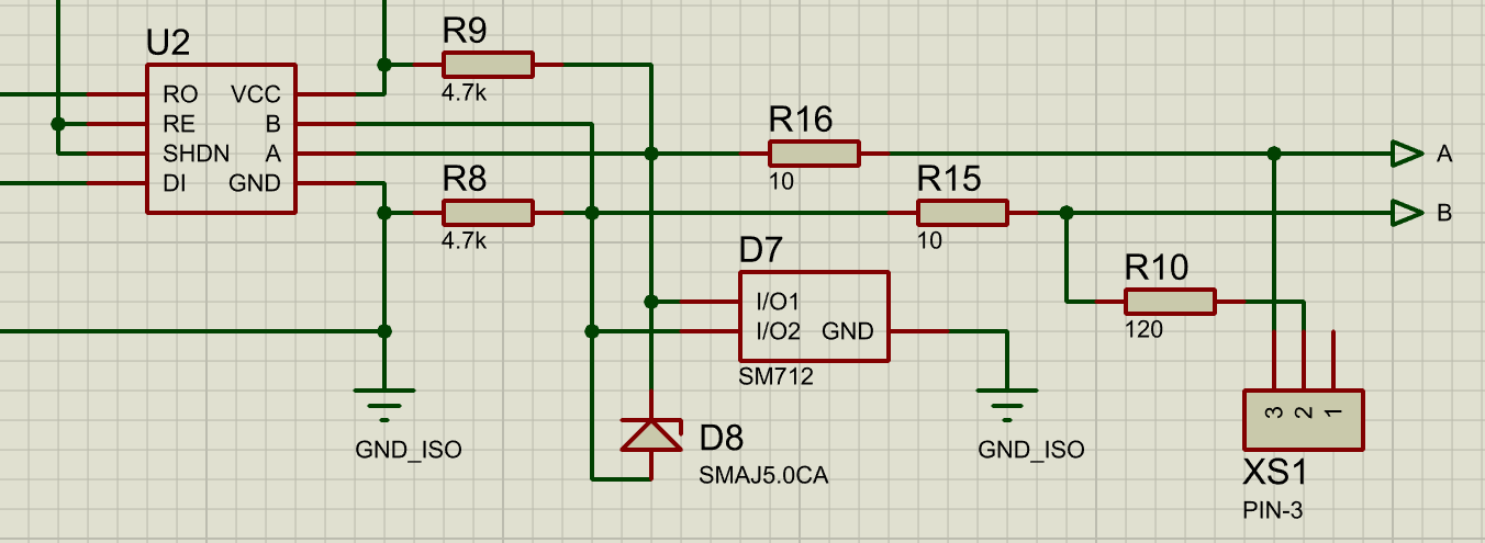

куда правильнее поставить терминатор ?
допустим с одной стороны мы имеет чистое сопротивление меж каналами на выход
но сдругой стороны умрут 10ом может после них умереть и 120ом

в случае коротких проводников (что будет при всех разумных трассировках) - нет серьезной практической разницы где терминатор, до или после 10R. но чуть лучше - так как нарисовано выше.
а D8 зачем?, D7 разве не достаточно?

ну так в статье для чайников описывается защита дифиренциального случая воздействия на между канальные связи
у меня как раз гальваническая изоляция будет
так как минус нисчем не связан то импульс преобразуется в энергию и в виде тепла выйдет из супресора либо пыхнет 10ом
