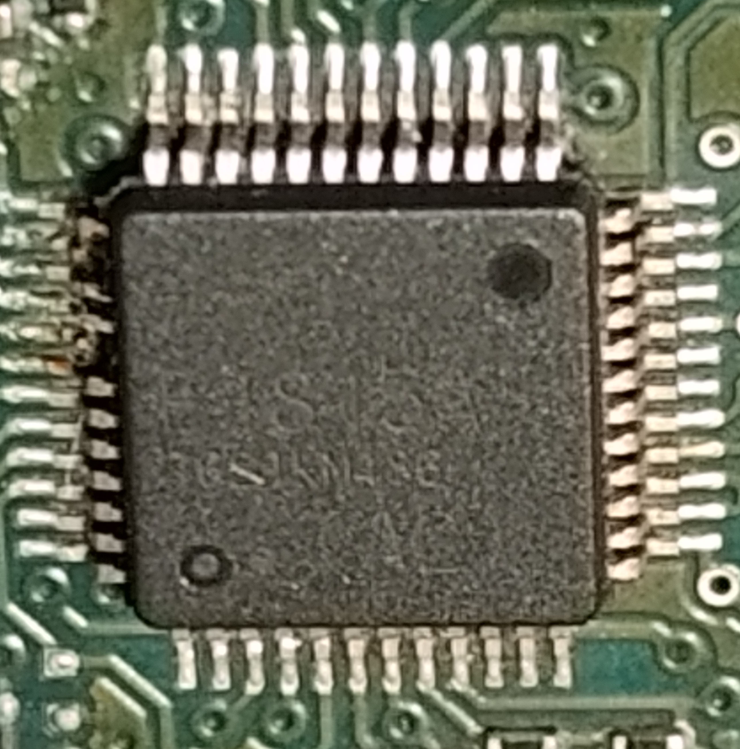

Доброго здоровья всем.
Помогите опознать, а то не могу сам ничего найти
еле прочитал затертую маркировку на корпусе
F1815A
1621KM486
(A2)
Добавлено after 14 minutes 29 seconds:
еще один элемент
Добавлено after 6 minutes 50 seconds:

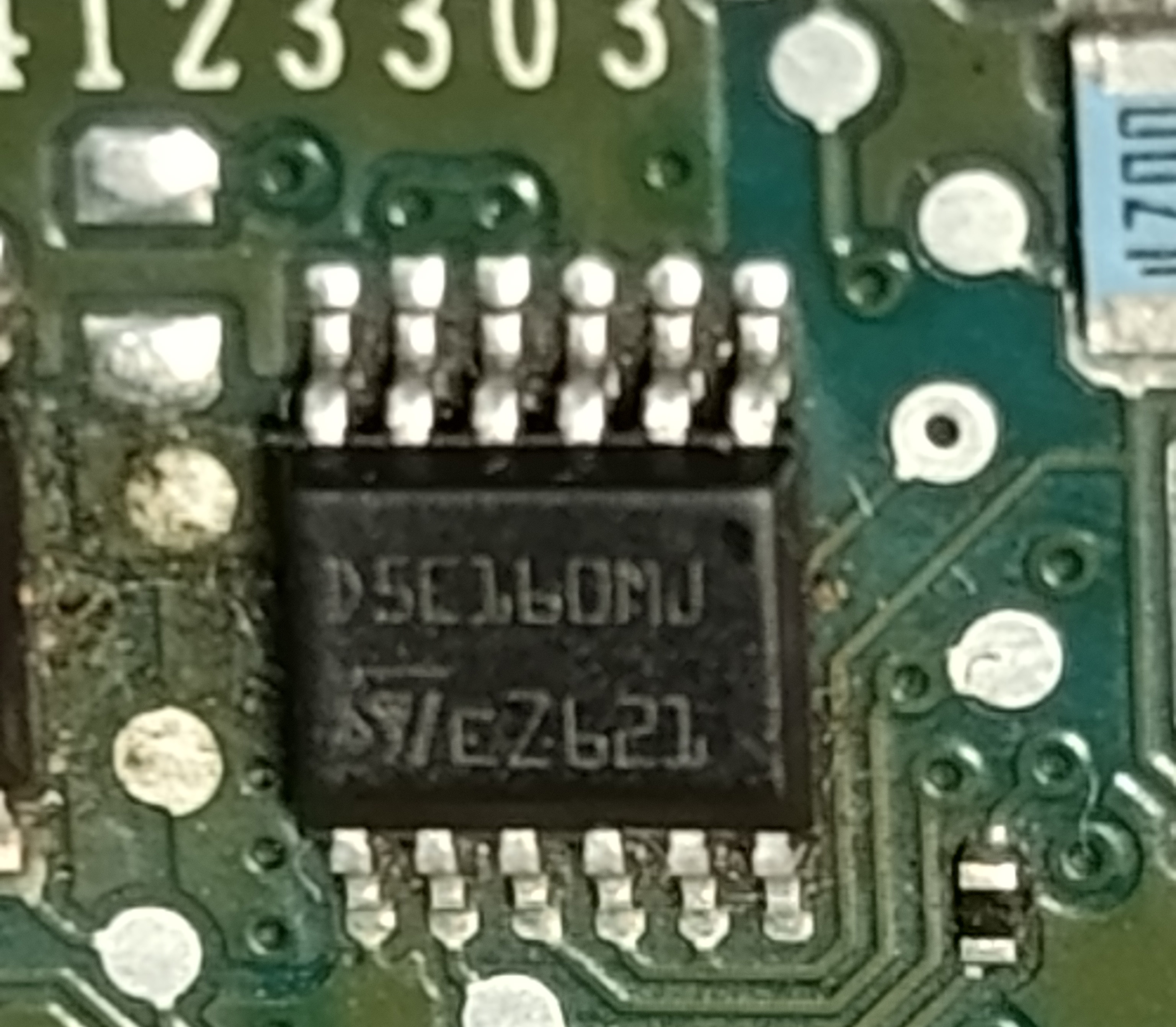

В принтере HP m15w (он же m15a) сгорел блок питания. ШИМ контроллер не могу опознать (найти даташит или замену). Вроде 6C18457. Корпус SO-8.
2025-06-19_223927_204.jpg [28.75 KiB]

Такие вещи фотографировать надо так, чтобы обвязку было видно. Иногда смехотехника угадывается по ней, отсюда тип.

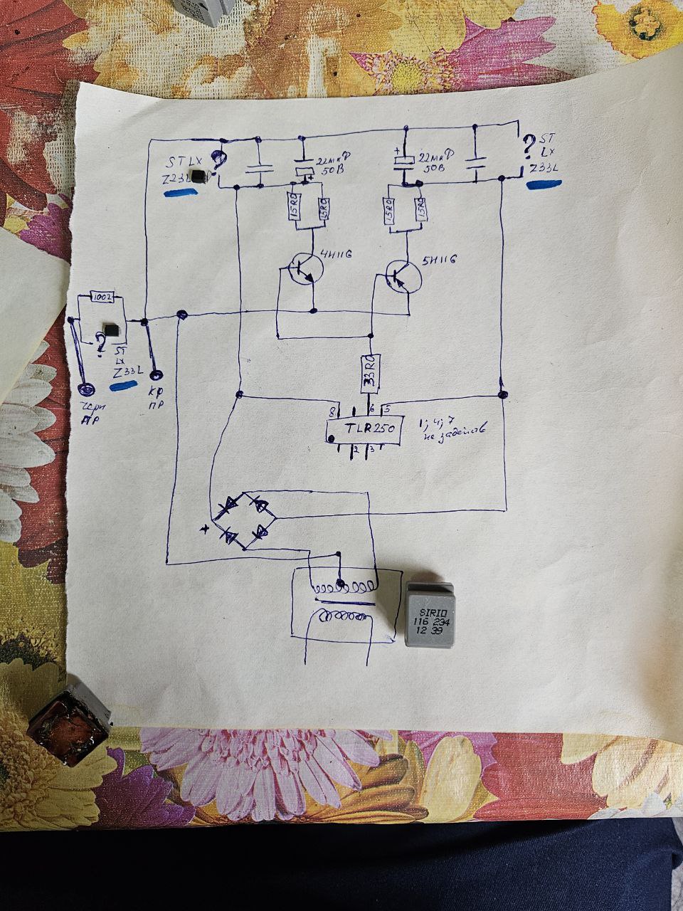

Приветствую.
Помогите опознать СМДшку
Выглядит так
маркировка
St
Lx
Z33L (Z23L или Z331)

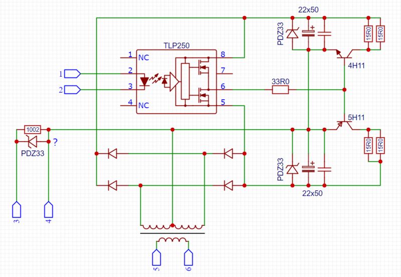

по z33 находятся и стабилитроны и варисторы на 250 В,но схема низковольтовая.
Вот срисованая схема (не мной)
Последний раз редактировалось den2 Пт июн 27, 2025 06:24:44, всего редактировалось 1 раз.

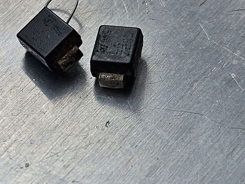

 Заголовок сообщения: Re: Опознание SMD радиоэлементов
СообщениеДобавлено: Чт июн 26, 2025 23:35:07
Рейтинг сообщений: 18
Зарегистрирован: Ср сен 11, 2024 10:18:53
Сообщений: 180
...стабилитроны...
Они самые. Для понимания прицеп. :)
TLP250.pdf [148.54 KiB]

Если и они то какой марки,на сколько? Если от ST ,то не ищется по такой маркировке.
СообщениеДобавлено: Пт июн 27, 2025 11:12:42
Сообщений: 180
Так и не обязательно по такой, бывают и другие :)
PDZ33.pdf [267.52 KiB]

den2 писал(а):
маркировка
St
Lx
LX = SMBJ22A , ищется сразу же. ST логотип STM, треться строчка - служебная информация.

...схема низковольтовая...
А что это собственно за агрегат такой ?
СообщениеДобавлено: Пт июн 27, 2025 21:07:40
Рейтинг сообщений: 17
Зарегистрирован: Вт авг 17, 2010 11:58:06
Сообщений: 1096
Откуда: Казань
zAries, вот его ответ,что за приблуда
"axa power, скажем блок питания для самолетов,далее концы идут на IGBT транзисторы....он преобразует 380 В в 200/115"
Martin76,
спасибо,изначально так и подумалось,изначально и вышел на супрессор.но вот включения такого не встречал.

Схемка, конечно, та ещё. Будучи в здравом уме и твёрдой памяти, такое не делают.

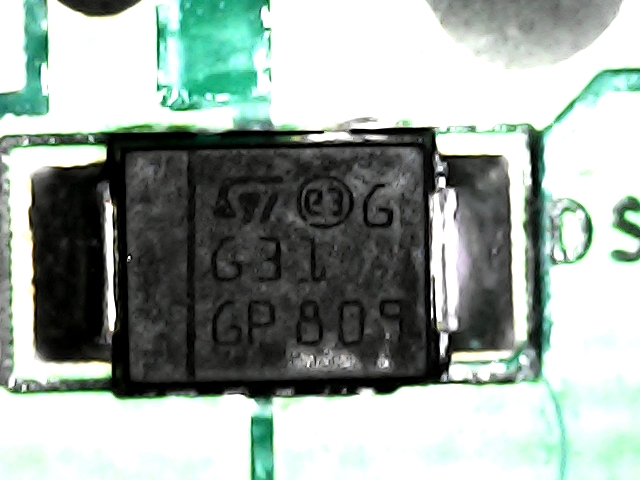

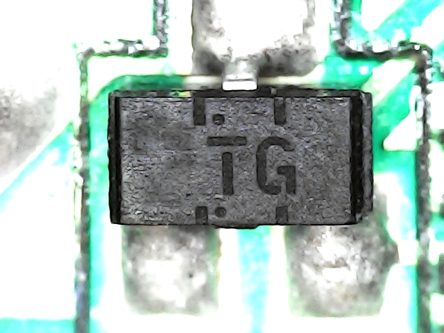

Помогите, пожалуйста, опознать диод и транзистор.
20250701_1257_005.jpg [170.51 KiB]
20250701_1256_003.jpg [198.55 KiB]
Вот, большие файлы форум не пропускает(
IMG20250703080745 — копия.jpg [244.76 KiB]
IMG20250703080833 — копия.jpg [239.06 KiB]
FA8A86
