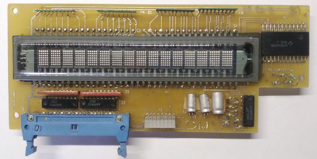

Может кто разбирал кассовые аппараты и вспомнит, откуда может быть такой? Не точно от кассового, но предположительно.

С какой целью интересуешься?
Если включить ИВЛ2-16/5х7л так на плате все есть.
Только то что есть это из прошлого века. Списанный фонд.

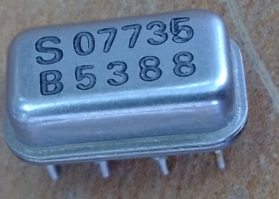

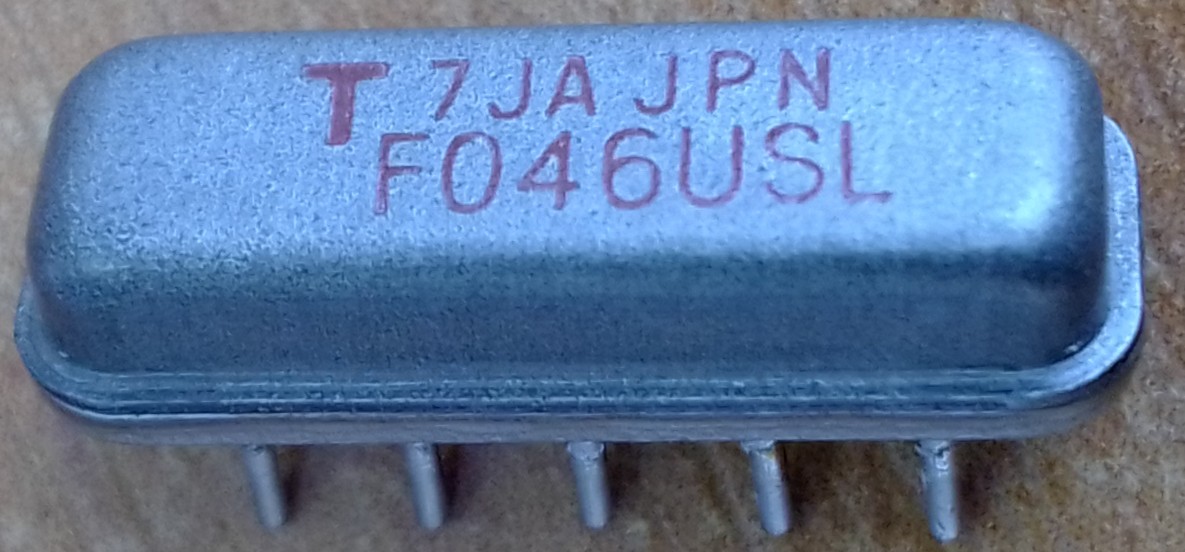

Подскажите, пожалуйста, что за кварцевые резонаторы. Я что-то, не смог ничего найти в Интернете. https://img.radiokot.ru/files/151298/3rva0oahs5.jpg
https://img.radiokot.ru/files/151298/3rva0qf86f.jpg

Это не резонаторы. Это ПАВ-фильтры.
