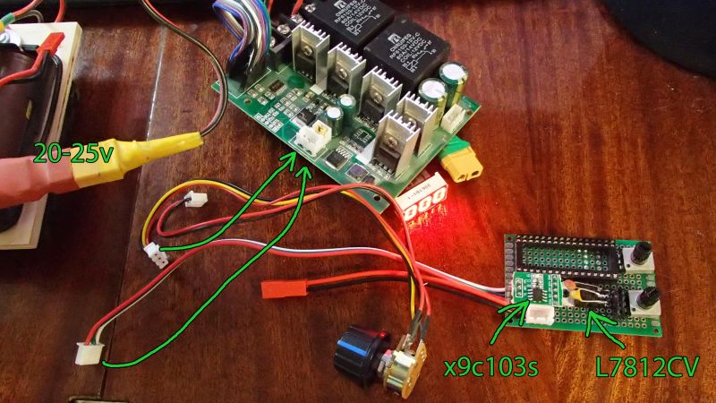

К регулятору скорости двигателя DC 10-50В 60А вместо обычного потенциометра был подключен цифровой потенциометр x9c103s управляемый черезе arduino nano, после чего не работает ни регулятор ни ардуино. Питались от одного источника питания на 20-25 вольт, ардиуно запитано через стабилизатор напряжения L7812CV. Вначале я подключил arduino с цифровым потенциометром, далее через трехпиновый разъем подключил его к регулятору скорости и у него загорелось цифровое табло, почему? Далее я подал питание на регулятор скорости, но ничего не заработало. Потыркав туда сюда все несколько раз, понял что и регулятор теперь не работает, и arduino тоже.
Почему так произошло?
Хотел регулировать скорость через arudino, и узнав про цифровые потенциометры думал через него будет лучше всего. Но видимо надо было просто с пина ардуины подавать от 0 до 5 вольт на средний пин трех пинового разъема?

А какие напряжения допустимы на цифрофом потенциометре? И какие есть на трехпиновом разьеме?
Хотя это нужно было раньше проверить/узнать, пока все живое было

На цифровом потенциометре 10v, на трехпиновом разъеме 5v.

А относительно земли сколько на разъеме?

У цифрового резистора какие напряжения допустимы? А трехпиновый разьем не в воздухе ли и на выход блока не соединен ли?
Добавлено after 10 minutes 8 seconds:
Re: Сгорел регуль движка при подключении цифрового потенциометра
Несколько лет назад ктото без изучения схемы и возможностей тоже пихал на блок типа xl4016 цифровой потенциометр. И конечно у него тоже все сгорело

У него +-8В допустимо относительно земли по даташиту. 10 - это между выводами резистора.
Относительно какой земли? - на разъеме идет напрямую с - питания.
Про разъем не понял, + разъема наверно идет с XL7015E1, а средний пин идет на MC51F003A4A0Y.

Если по такой схеме
https://image.easyeda.com/components/e8 ... 0631b3.png
И еще как любят вместо R1 потенциометр, то точно все сгорело. Если вместо R2 то возможно и тоже пока иниуиализировался все в воздухе было. А мк просто для индикации имхо
