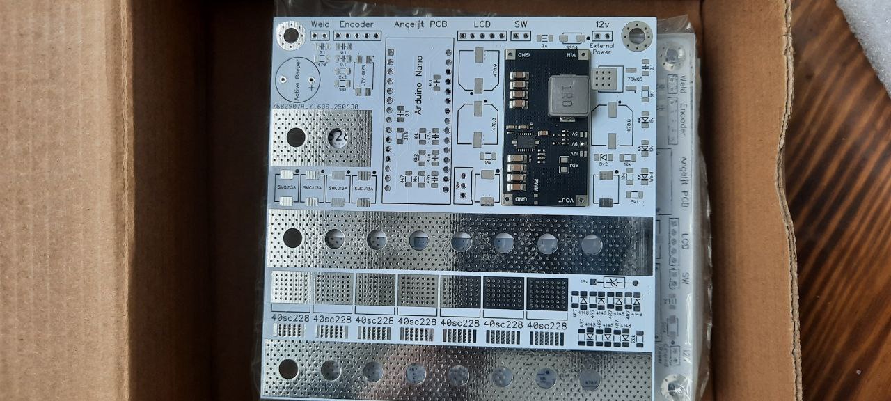

Хочу собрать себе аппаратик для сварки аккумов .
Изначально хотел тупо купить, но ознакомившись с предложениями и некоторой частью схемных решений китайских аппаратов , все-таки решил собрать.
Особо сильно не искал , но попались видосы Ака Касьян про это дело.
Судя по видео все неплохо работает , хотя и спроектировано , на мой взгляд, через одно место...
По схеме особо долго говорить не буду , хотя на мой взгляд, есть и лишнее, и странные решения.. Например, запаивать TPS61088 на плату удовольствие сомнительное, учитывая имеющиеся в продаже готовые DC-DC на ее основе.
По плате, предложенной автором, даже говорить не буду, просто странно такое видеть в видосе...

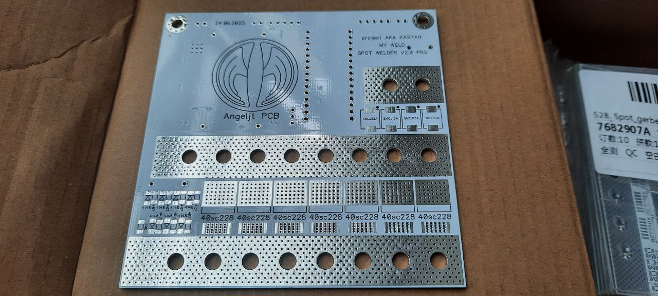

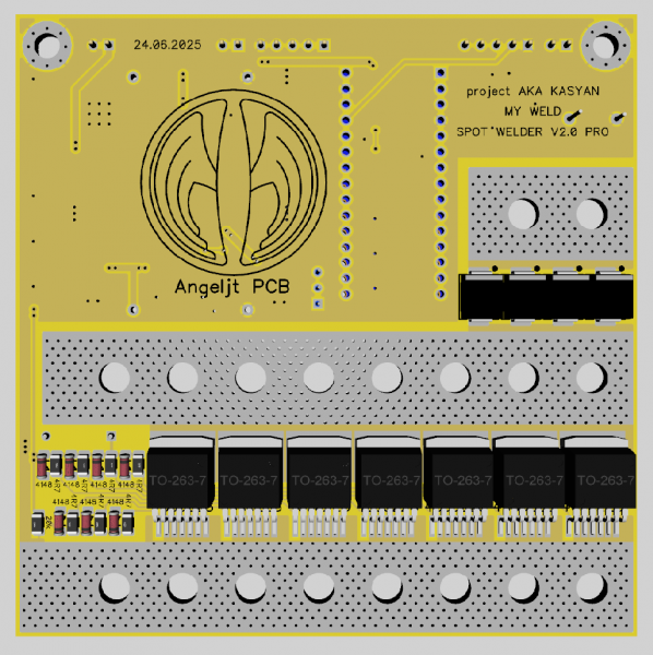

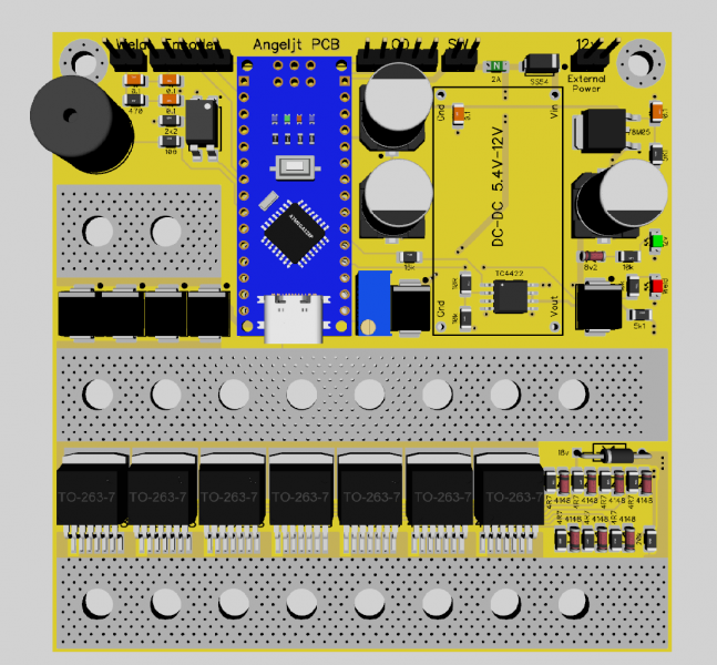

Плату я переделал , вместо двух, как на видео , будет одна . И управление и сила на одной доске . "Наружу" вынесены только дисплей и энкодер.
На плату ставиться Ардуино и вышеупомянутый DC-DC . Хотя по нему тоже вопрос- а нужен ли. Не проще ли питать внешним питанием без повышайки. В качестве силовых провводников шины 15х3 мм. Думаю этого должно быть достаточно для 7 выходных ключей , либо по две полосы для 14 ключей. Но тогда как минимум нужны 4 ионистора , а я пока планирую 2 штуки,..
Остается вопрос по заряду Ионисторов . Автор этот вопрос не поднимал. Я пока в раздумье, как его организовать ... Нужен балансир как бы...
Если вдруг я слепой и тут уже обсуждали этот проект , извиняйте, но я не нашел...
А пока картинки моей платы и авторской схемы для понимания для понимания о чем разговор ... Авторский видосы на ютубе - в поиске забить "MyWeld 2.0Pro"
Советы , мнения, отзывы о подобном, и прочее по делу
очень приветствуются.
Файлы моей платы и схемы будут чуть позже...

Начнем с простого , с платы . Пинайте , критикуйте . (файлы ДипТрейс)
Плата автора собрана из гербера (Управляющая часть) -
точечная сварка.dip [2.03 MiB]
Плата моя -
точечная сварка1.dip [2.72 MiB]
Из авторской схемы убрал танталы, не понимаю такой любви к ним...
В качестве повышайки, как уже и говорил, не рассыпуха с сомнительным удовольствием пайки, а готовый модуль - https://aliexpress.ru/item/100500486208 ... _rcmd=core

Вопросик нарисовался ... А на кой хрен в этой схеме стоит драйвер ажж на 9 Ампер? Вещь достаточно редкая , сроки поставки конские , китайские брать стремно , и не дешевый он. Подкиньте, кому не лень, варианты попроще, плиззз, с той же распиновкой .
 Заголовок сообщения: Re: Точечная сварка на основе проекта MyWeld 2.0Pro
СообщениеДобавлено: Вс июн 29, 2025 12:39:31
Карма: 182
Рейтинг сообщений: 8293
Сообщений: 19673
Откуда: Рыбинск
Высокотоковые мосфеты имеют тяжелые затворы, их тут много параллельно, поэтому и драйвер нужен такой. Хотя может у автора был просто и можно обойтись менее мощным. Тут считать нужно. Автор ремонтом силовой электроники занимается, может оттуда.
СообщениеДобавлено: Вс июн 29, 2025 13:20:24
Зарегистрирован: Чт дек 16, 2010 08:28:29
Сообщений: 425
Откуда: С-Пб
Чтобы отдавать 9 Ампер , нужно как минимум два условия - куда их девать ( допустим 14 мосфетов это переварят , хотя бред конечно....) и откуда их брать. А откуда их брать, если на входе по питанию всей логики пред на ампера ? Так не бывает...
По логике должен неплохо прижиться TC4420 , они хотя бы есть в наличии . 6 Ампер за глаза , как мне кажется. , почти по пол Ампера на мосфет , ну куда еще то...
СообщениеДобавлено: Вс июн 29, 2025 13:29:27
Карма: 182
Сообщений: 19673
Откуда: Рыбинск
Там импульсное потребление, импульсы тока микросекундные, достаточно конденсаторов по питанию.
СообщениеДобавлено: Вс июн 29, 2025 14:00:38
Сообщений: 425
Откуда: С-Пб
Мне кажется это так не работает. Там по выходу повышайки 1000мкФ всего-то . Вы представляете за какое врямя вылетят эти 1000мкФ при 9Амперах? Там должен быть четкий импульс , а не хрен пойми что . Это очень опасная тема если затворы работают на емкости кондеров.

Платы приехали , DC-шки тоже Рассыпуха в процессе доставки...
СообщениеДобавлено: Пн июл 21, 2025 23:05:21
Сообщений: 425
Откуда: С-Пб

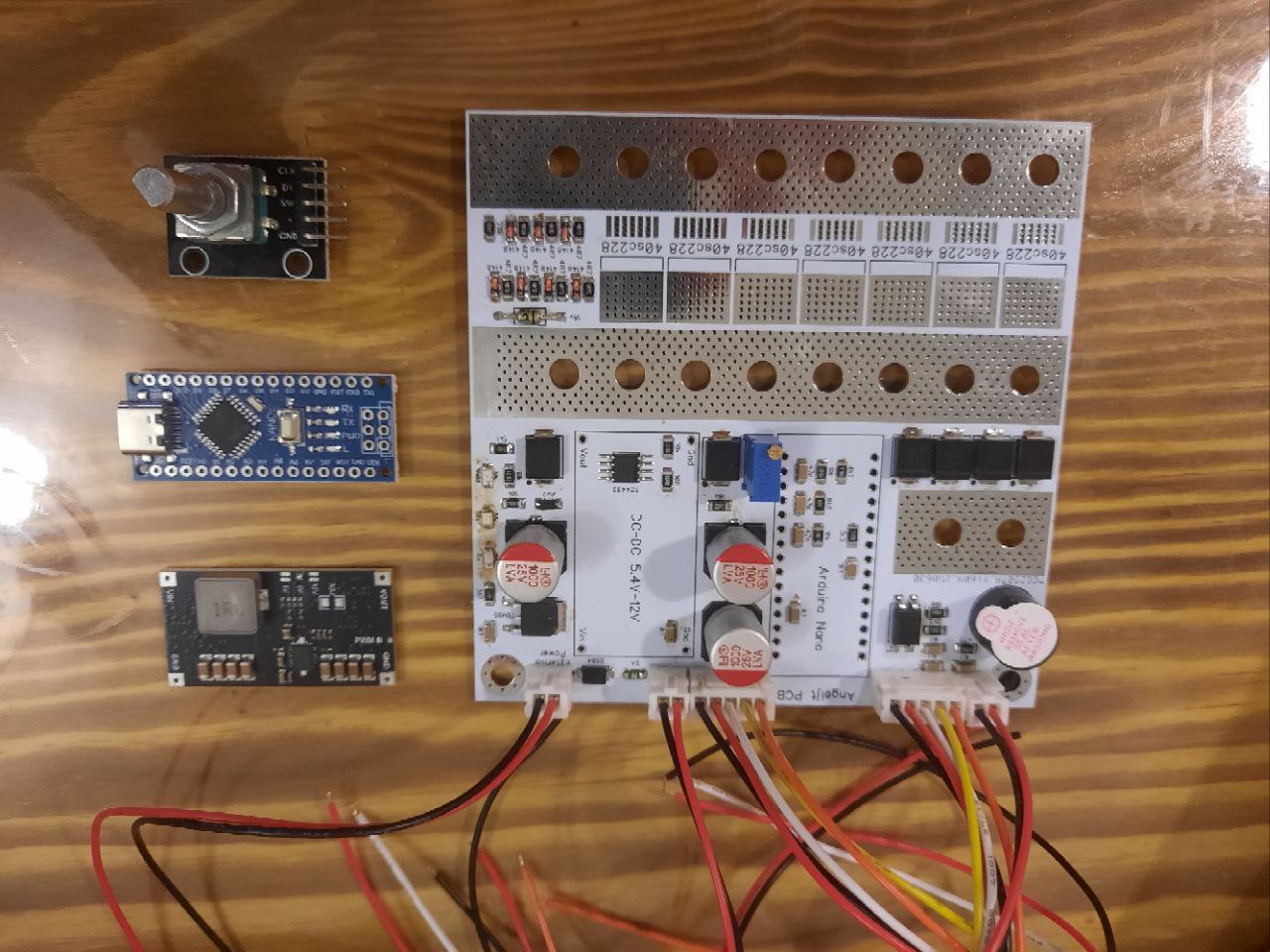

Очень долго едут ключи и ионисторы .
Пока запаял мелочь.
Хотел ещё совета спросить... Чем будет правильнее питать/заряжать ионисторы и как правильно их балансировать?
