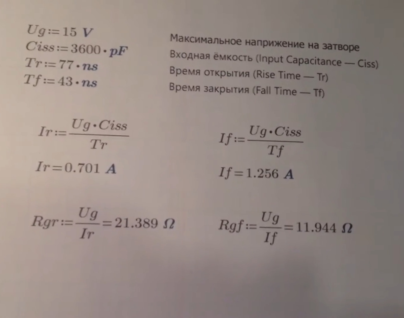

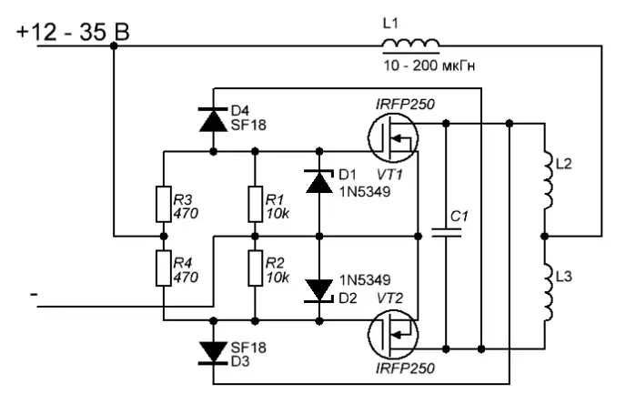

Приветствую всех, подскажите плиз правильную формулу расчета затворного резистора для полевого N канального транзистора. Для схемы ZVS драйвера.
В такой схеме zvs драйвера сопротивлнние 470 Ом, по расчетам этой формулы у меня вышло 20 Ом.
Screenshot_20250809_172359_YouTube.jpg [125.27 KiB]
blobid1551078166193.jpg.jpg [10.47 KiB]
это не те затворные резисторы о которых речь в методиках
здесь затворы разряжаются через диф сопротивление диодов D3,D4 а оно в интересных участках будет скорее даже ниже 20ohm.
процесс зарядки затворов через R3,R4 менее критичен из-за индуктивного характера нагрузки и из-за существенного запаса по разнице Vgt и Vcc преобразователя.
короче 470R там ок.
