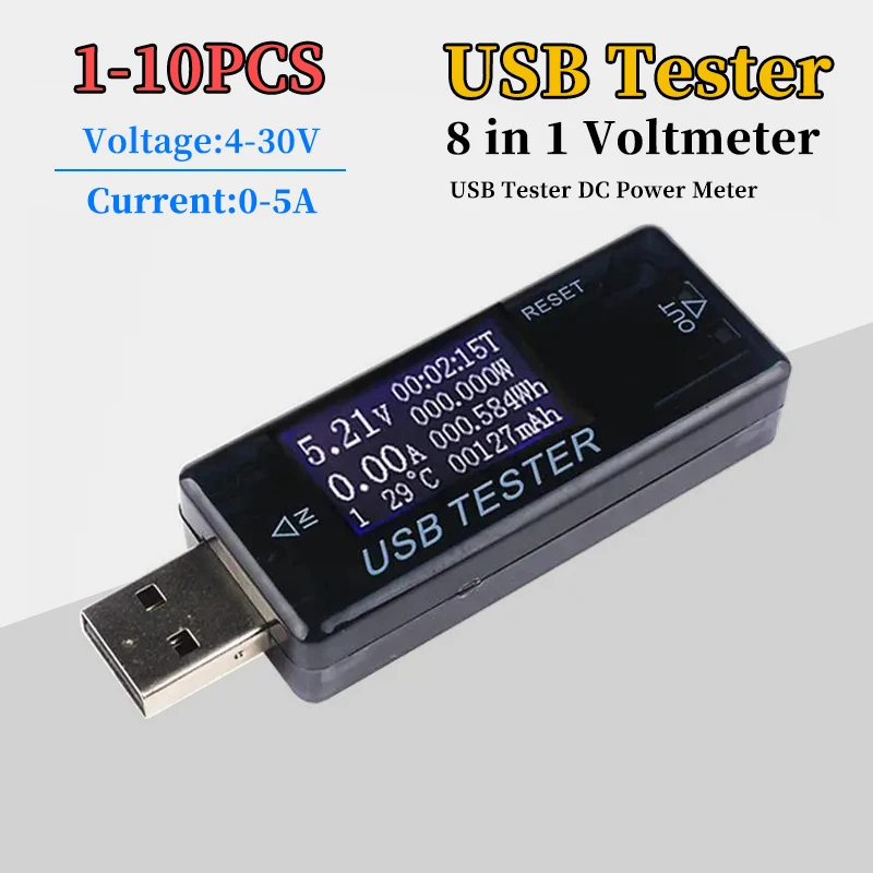

sanya1965 писал(а):
Кстати, есть также USB-доктор. Может им проще?
Что именно вы подразумеваете под таким странным названием "USB-доктор"? Может, это, всё-таки, USB-тестер?
У меня вот такой есть-
Замечательная штука- показывает и напряжение, и ток, и время, которое ток течёт, и считает, сколько миллиампр-часов и сколько ватт через этот тестер прошло.
Если у вас есть подобная штука, то, что вы нам тут второй день странные вопросы задаёте?
Кстати, если, при подключении нагрузки, этот USB-тестер, при подключении нагрузки, погаснет, то это значит, что, ваш зарядник не держит нагрузку- причина, скорее всего- конденсаторы, при чём, и на "холодной" и на "горячей" стороне.
Это старая модель. Сейчас есть помощнее , кое-где их называют именно usb доктор. Правда, не лечит, а только диагнозы ставит. Но понимает и протоколы usb-c.
