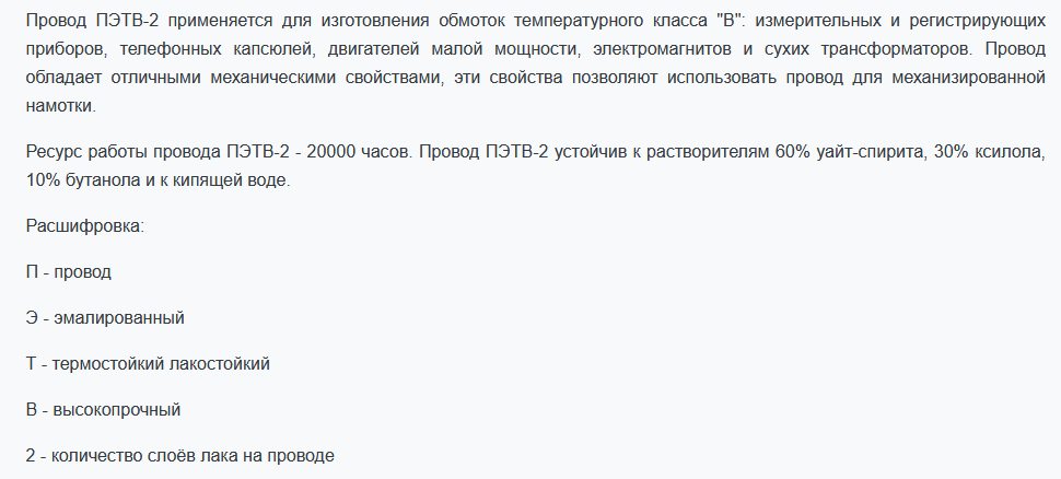

Пардону просим, местами буковы попутал. Маркировка ПЭТВ-2 0,2мм. Производство ООО "ТПП Торкабель"
Лак не ПУ, а полиэфирный в два слоя..
Механический способ очистки подходит только если нужно готовые отрезки зачистить. Тут проблем нет. Но если нужно зачистить уже намотанный вокруг вывода, особенно если это самодельный литцендрат.. то тут прям совсем "печаль-беда"
Комментарий к файлу: Параметры
пэтв-2.png [37.61 KiB]
Комментарий к файлу: Устойчивость к агрессивным средам
пэтв-2 2.png [22.88 KiB]
