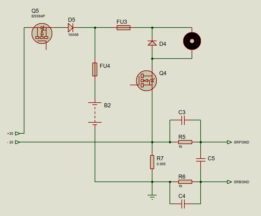

подскажите вот имеем мы шунт для замера зарядного тока
но к нему подходят два сопротивления - это для взаимного симетричного смещения точки измерения с выборкой некоего диапазона участка напряжения ?
тоесть мы получается как бы не от чистого минуса мерим но и не полный плюс ?

Это стандартная развязка для дифференциального входа усилителя.
Без связки контуров питающих цепей устройства и измерителя позволяет измерять чистое напряжение на грунте шунте безо всяких смещений.

тогда не понятно
если он измеряет полную амплитуду через сец пины
а при отсутствии тока бмс выдаст аналоговый сигнал в 1,2в на измерительном пине
    Current Monitor bq77pl900
    Discharge and charge currents are translated to allow a host controller to measure accurately current, which
    measurement can then be used for additional safety features or calculating the remaining capacity of the battery.
    The sense resistor voltage is converted using the following equation. The typical offset voltage is VCELL_OFF
    (1.2 V typical), although it can be presented on the IOUT pin for measurement, if required.
    The output voltage increases when current is positive (discharging) and decreases when current is negative
    (charging).
    VCURR = 1.2 + (IPACK × RSENSE) × (IGAIN)
    where
    State_Control [IGAIN] = 1 then IGAIN = 50
    State_Control [IGAIN] = 0 then IGAIN = 10
    The current monitor amplifier can present the offset voltage as shown in Table 8. The IOUT pin is enabled or
    disabled by FUNCTION_CONTROL [IACAL, IAEN] and has a default state of OFF. IOUT is internally connected
    to ground when disabled.

Ну и чего здесь непонятного ? Дабы усилительные каскады не уходили в насыщение, их режимы считаются исходя из полного размаха напряжения. А действующее напряжение интересно лишь энергетикам для упрощения им жизни.

вы пытаетесь идеализировать
я же пытаюсь пощитать по формуле
это понятно что можно режимы отключить на время не диапазонной работы
потому что они через этот шунт гонят зарядный ток и разрядный но через второй мотор только
зачем они заминусили мосфет через шунт этот не понятно
ведь как вы сказали измерение диференцальное - а значит по формуле когда работает мотор напряжение на аналоге будет ещё выше чем 1,2в !!!
допустим измерение тока они включают после того как мк увидит зарядку
даже при зарядке в 0,6а аналог выдаст 1,05в что уже почти критично для ацп
а далее ток начнёт падать и по вашей логике они должны отрубить измеренеия не дожидаясь пробоя рефа на атмеге где то там 0,5а в раёне
а если скачок тока в низ будет кратковременно
или там из разряда быстро поднятое несчитается упавшим ?
или они вообще не измеряют токи но смысл тащить через пол платы дорожки тогда и садить на пин ещё

Di123, там еще должно быть предсмещение усилителя и ООС, задающая усиление,
без целой схемы нет смысла гадать.
резисторы обычно выполняют несколько функций : защиту входов, диф компенсацию токов смещения, упрощают введение предсмещения и интегрирование импульсов. если оно делается на шунтовом усилителе.
а конденсаторы параллельно им скорее всего не нужны и даже вредны!

AlexS4, это не я придумал
нарисовал бошевскую поделку
мы сдаташитом не можем понять что у них в голове было у нас формулы не сходятся
ареф вообще никуда не подключен
попробую смахнуть мк посмотреть подним может по межслойке куда его закинуло ведь кондер на нём должен быть в любом случае да притом рядом
но пока будем думать что там внутрений ареф
вот что касается шунта
меня и возмущает почему мотор пустили через этот же шунт а второй главный мотор бмс не видит
и аналог бмс напрямую на аналог атмеги идёт без стоних деталей
да и по разводке я вижу что в некоторых областях платы они начинали нервничать что у них всё не влезет тут как надо и вкидывали как попало
ладно представим что они всё развели а потом поняли что замер тока у них не будет работать (хотя делается наоборот при проектировании)
в итоге они его блочат регистрами
и пихают в епром бмс пороги аварийных моментов как по заряду так и по мотору раз уж прилепили его сюда что бы был
тогда да использование шунта тут оправдано
правда диапазон на шунте так себе 10-85 мВ при их шунте это 2-17а учитывая что зарядный ток всего 0,5а а диоды заградительные до 1а :) ну тоесть 2а тут не спасут скорее всего
по поводу смещения там есть регистр смещения но он идёт как калибровка что бы выставить ноль на шунте

Пока нет полной схемы, считать бесполезно. Счёт с ошибками будет.
И тем более , когда словами пытаются схему изобразить. Всегда из десяти человек ее вообразит все десять по-своему. Тем более, когда тематический вопрос упаковывают в ленту коротких вопросов-ответов.
А тут вообще тепловозы какие-то прибежали... И заряжают их от маломощного сетевого блока питания с током в ампер...

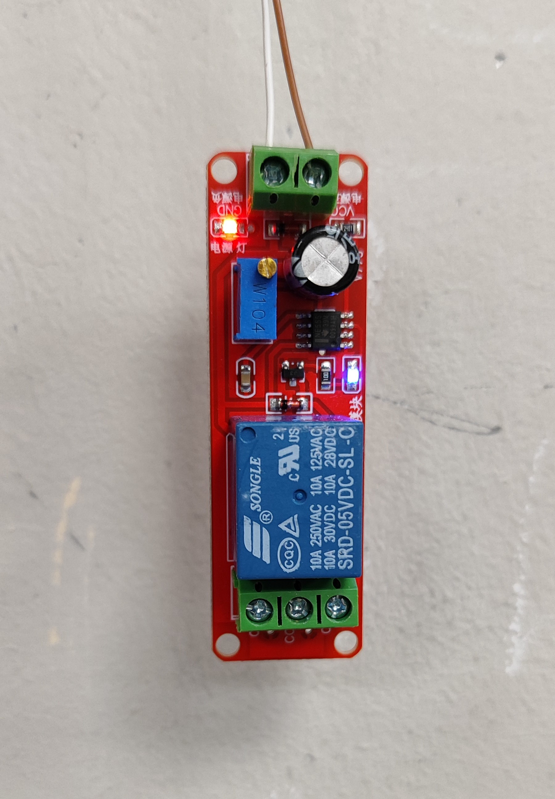

Друзья, подключаю модуль ( вот такой: https://aliexpress.ru/item/33016810393. ... 1739423352 ) на 5 В. NE555 время отсчитывает, светодиод сигналит, а релюха не срабатывает ( на реле 1.7В ) Где то я буратина или модуль кривой?

Картинка и срабатывать не должна - она всего лишь картинка...
Где схема подключения со всеми положенными цифрами ?
 Заголовок сообщения: Re: Мелкие практические вопросы
СообщениеДобавлено: Сб янв 17, 2026 12:45:28
Зарегистрирован: Ср июл 19, 2017 12:53:01
Сообщений: 154
Какие цифры нужны? Подал 5 В на вход - реле не срабатывает.
https://img.radiokot.ru/files/124970/3yxc2q49qf.jpg

Все значимые.

Смущает 1К на базе транзистора, не многовато?
