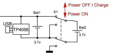

Да, это нормальный рабочий вариант : во время зарядки включать аккумуляторы параллельно, во время работы - последовательно.
Точно! В один прекрасный момент чел забудет щёлкнуть переключателем и оба аккумулятора под замену. :cry:

И одновременно с этим "забудет" отключить зарядку ?
И даже в этом случае один аккумулятор просто зарядится (хоть и повышенным током, да), а со вторым - аж вообще ничего не будет.
Как вариант, чтоб не горевать по поводу того, чего не случилось, можно вместо переключателя поставить реле на две группы перекидных контактов.
Обмотку запитать напрямую от+5 вольт.

Варианты могут быть разные..
УМВР уже лет 6-7, два аккумулятора запитывают LCR-T4.
Но сдуру - да, согласен, можно что угодно поломать.
Интересно, почему? Как раз, именно аккумуляторам, вообще ничего не грозит.
Если не переключить аккумуляторы в режим "последовательно", то устройство просто не включится, и от 4-х вольт не сгорит
Если не переключить аккумуляторы в режим "параллельно", и включить их на зарядку- то они заряжаться не будут, а сама плата зарядки, если там нет защиты от обратного тока- заблокируется, и в режим зарядки не включится- у неё "на выходе" аккумулятор с напряжением, выше, чем напряжение окончания зарядки. Очень даже вполне живое решение.

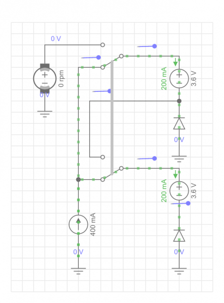

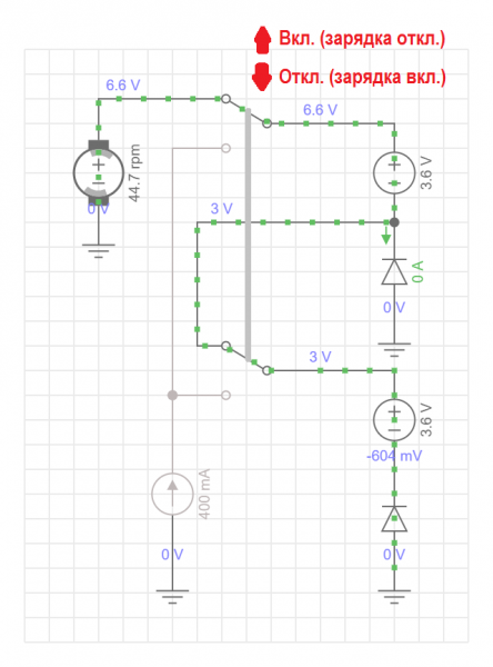

При включённом устройстве "забудет" отключить зарядку. Когда чел поймёт, что у него заряжен только один аккумулятор, он щёлкнет переключателем и между разбалансированными аккумуляторами потечет выравнивающий ничем не ограниченный ток. Последствия могут быть разные, но аккумуляторам однозначно хана.
Если кому интересно, могу привести свой вариант схемы, свободный от ВСЕХ вышеперечисленных недостатков. К сожалению, коммутация всего лишь на двух переключателях в данном случае невозможна, поэтому схема усложняется на два диода. Они используются не только для коммутации, но и для балансировки токов между параллельно включенными аккумуляторами.
На схеме нагрузка условно обозначена в виде коллекторного мотора, а контроллер зарядки в виде генератора тока.
Диоды должны быть одинаковые. Так как через нижний по схеме диод течёт ток нагрузки, диоды должны его выдерживать. Для снижения потерь предпочтительно использовать диодную сборку с общим анодом и барьером Шоттки. Если это невозможно, необходимо перенести нижний по схеме диод в разрыв проводника между переключателем и контроллером зарядки. На контроллере зарядки нужно скомпенсировать наличие диодов подбором резистрного делителя, установленного по входу обратной связи.
