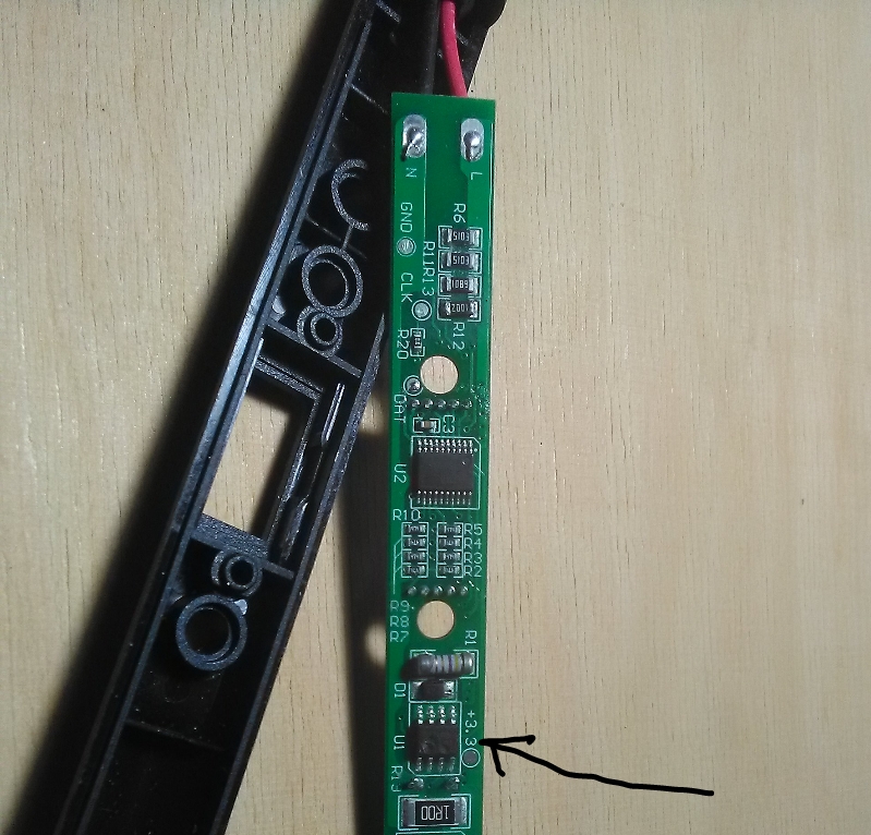

Доброго здравия уважаемые радиокоты!Я пока не являюсь полноценным,взрослым котом,я пока начинающий радиокотик-любитель,надеюсь с вашей помощью подросту...Будьте так добры,помогите определить микросхему на плате китайского,керамического,трехкнопочного паяльника.Только купил,включил ненадолго раза три и он,******* такой,сгорел!Кнопка включения не реагирует.Знания у меня в области электронике минимальные,пока,в общем разобрал,глянул,на вид все целое,выпаял электролит,симистор,резистор один подозрительный,проверил-рабочие...А потом увидел повреждения на корпусе микрухи,не пойму как сразу не заметил.На фото указал.Маркировки из за повреждения не видно совсем.Может она и рабочая?!Схему в нэте нигде не нашел на такие паяльники,проверить ее не знаю как,даташит без маркировки не найти...А может вообще дело в другом?Ребята,помогите пожалуйста советом!Дело не в паяльние как таковом,просто очень хочется разобраться и понять в чем дело.Да и паяльник жалко,у меня первый раз такой,понравился...Всем кто отзовется-огромное спасибо и мешок вискаса! Вот фото пока закинуть не получается...Буду пытаться,не разобраля пока...

url=https://img.radiokot.ru/files/162737/medium/3zoooxfa8f.jpg]Изображение[/url

Фото очень плохого качества. Приложите в нормальном разрешении и без проблем с резкостью.
Если этот чип со стороны нагревателя и термопары, то скорее всего ОУ.

Попробую,если получится....Фото само по себе хорошего качества,но оно не проходит при загрузке.https://img.radiokot.ru/files/162737/3zoooxfa8f.jpg
Добавлено after 19 minutes 7 seconds:
Вот,получилось вроде бы...Стесняюсь спросить,а определить номинал этого ОУ в данных условиях возможно?
Добавлено after 17 minutes 58 seconds:
Вот еще https://img.radiokot.ru/files/162737/3zpl792n3y.jpg И еще https://img.radiokot.ru/files/162737/3zpl7y56n9.jpg

Прикинуть по цепям питания и обвязке, если ОУ, то LM358
Но разрушение чипа намекает, что не всё так однозначно. Возможно более целесообразно купить новый паяльник.

Да паяльников у меня всяких хватает,я ж писал в начале,что не в паяльнике как таковом дело...Насчет ЛМ-ки согласен,в похожих схемах они стоят.Еще нюанс такой,на плате есть контакты для прозвонки 3.3в.,на них 1.6в,кнопку включения нажимаю-напряжение такое же.Пробовал подключать к этим контактам 3.3в.-экран загорается,происходит набор температуры...А ЛМ 357 могла же быть просто бракованная,если в ней дело?

Могла...
Но так, чтобы корпус разрушился, вряд-ли. Такое обычно от внешнего воздействия. Может высокое напряжение нагревателя как-то словил датчик температуры...
Поаккуратнее с этой платой. Разделительный трансформатор есть?

Нет,такого транса не имею.А почему аккуратней с усилителем надо?Я тут посмотре инфу на нее,оказывается они очень разные бывают...Опять лбом уперся,маркировки то не видать.Думал найти на старых платах лм 358 да воткнуть ее,попробовать...А теперь и не знаю делать,что.Нэт перелопатил,голова уже пухнет..,но зато почерпнул много полезного.Откровенно говоря меня тоже сомненья душат насчет этой лм-ки.Чего это она рвануть могла?!
Не с усилителем, а со всей платой, т.к. там есть сетевое напряжение.
транса не имею
При наличии в устройстве высокого напряжения разделительный трансформатор очень желателен.
Имхо возможно проблема где-то с изоляцией, и "прилетело" 220 В с нагревателя на термопару.
Можно попробовать, почему нет... Но возможно там ещё что-то умерло без внешних признаков повреждения.
