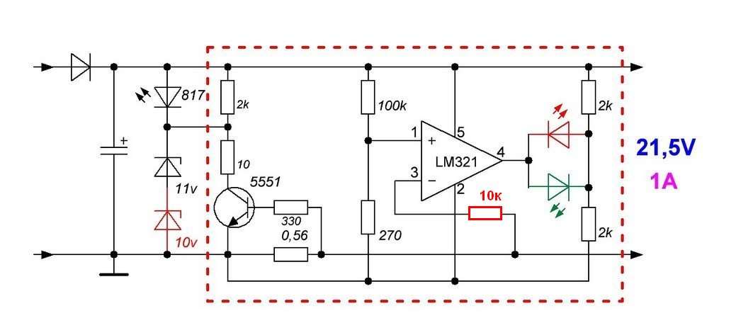

если например нагрузка будет индуктивная или к нагрузке подключены и другие источники питания то при обрыве шунта напряжение может сильно выйти за пределы питания оу. +6..9V над Vcc - убьют lm324/358, несмотря что он довольно выноcлив :dont_know:
а с 10k уже нужно вольт 100..300 ...ито резистор скорее отгорит :)))

можно, но что лучше:
- мощный диод с теплоотводом чтоб не отпаялся в случае аварии, который будет занимать место в 5 раз больше шунта и который вероятно ниразу не сработает за всю жизнь устройства
или
- 0603 резистор, гарантирующий схему от доп повреждений
Правильно я понял?
А этот резистор не будет вносить значительную погрешность на порог переключения? Ведь ОУ по входу все-таки штото потребляет

да, правильно.
нет, не будет:
вовторых 20nA bias для lm324/358 это 0.2mV @ 10k
а вопервых - в этой схеме нет неопределенности синфазного сигнала и соответственно порог можно выставить с учетом _постоянного_ смещения через этот резистор, даже если он к примеру 300k.
...но можно и 2 одинаковых резистора на каждый вход ляпать в любых схемах, чтоб не утруждать себя погружением в детали :))

Касаемо схемы индикатора нагрузки, если кто будет повторять, при питании от 5В резистивный делитель питания сдиодов нужно разделять, с + резистор на красный и с - резистор на зеленый. Сегодня полдня потратил на возню, зеленый никак не хотел гореть, сменил кучу пар резисторов разных номиналов)

Васо, конечно! вообще резисторный делитель там это странность, какой смысл впустую греть резисторы?!
при достаточно низком напряжении питания по соавнению с Vfw двух последовательных диодов - логично какраз LED поставить последовательно на место того странного делителя, а в середину подкинуть выход оу через резистор. для 5V белый + синий диоды пойдут для такого включения а для 3.3V - любые (кроме 2х низковольтных красных, бывают красные 1.5V)

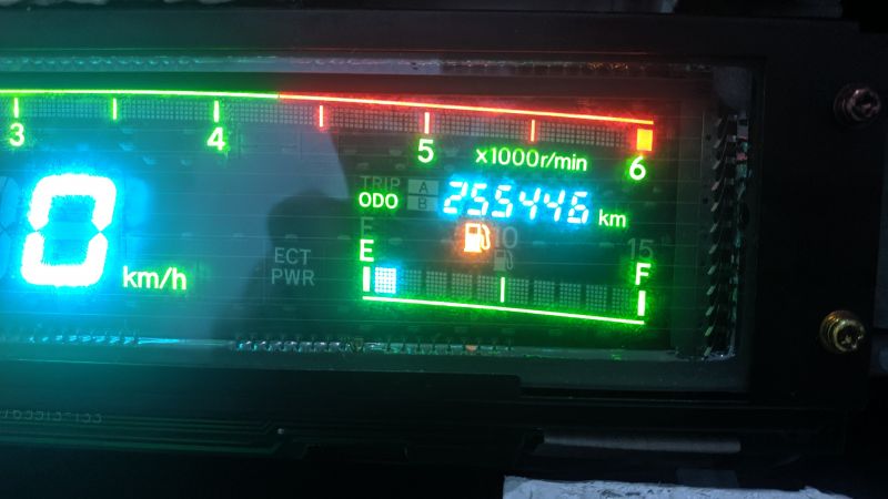

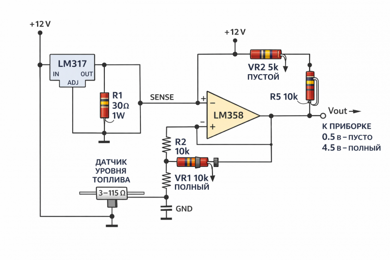

Суть вопроса: есть штатный датчик уровня топлива, показания пустой бак 115 ом, полный бак 3 ом.
Задача подружить с приборкой которая отображает уровень топлива по напряжению: полный бак 4.5 вольта, пустой 0.5 вольта.
Я собирал схему на крен 8а и делителе напряжения это работает,но показания инвертированы когда полный бак показывает пустой и наоборот. Может кто подскажет как проще всего или инвертировать показания или может какую другую схему проще сделать? К сожалению в создании схем я не очень,но спаять могу. Нейросеть выдала вот такую картинку по запросу схемы, Но она корявая,как мне кажется

Направление правильное, делайте на ОУ.

RAZOR9600, еще могут быть проблемы с линейностью (пол бака будут сильно отличаться от реальности) , мы же не знаем какие характеристики и у датчика и у приборки. обычно конструктивную нелинейность датчика компенсируют в приборке
если хотите с первого раза синтезировать правильную схемку (или может даже программку для mcu будет выгоднее)
не поленитесь снять хотябы еще 3 точки между крайними значениями, для приборки - это совсем просто, для датчика, если он вынут и бак неслишком сложной формы тоже нетрудно. и сразу входное сопротивление приборки проверьте. подайте скажем 4V через 10k и померьте сколько на них падает.
для линейного преобразования с таким датчиком соединенным с кузовом проще всего взять 2 ОУ, lm358 скажем,
(для схемы с 1 ОУ потребуется источник отрицательного питания, и устройство смещения выходного потенциала например на tl431 )
(а ну или генератор тока для преобразования сопротивления в напряжение и потом инвертор на 1 ОУ)
линейная схема из 2 ОУ это
1 источник опорного (можно 78L05 для питания ОУ и делитель с ее выхода),
схема преобразования сопротивления в напряжение - 2резистора +ОУ,
и линейный инвертор - еще 2 резистора и ОУ.
...и наверное еще пара подстраевыемых делителей(совмещенных с вышеперечисленными резисторами) ,
чтоб точно выставить пороги через опорное на каждый из оу или через их выходы

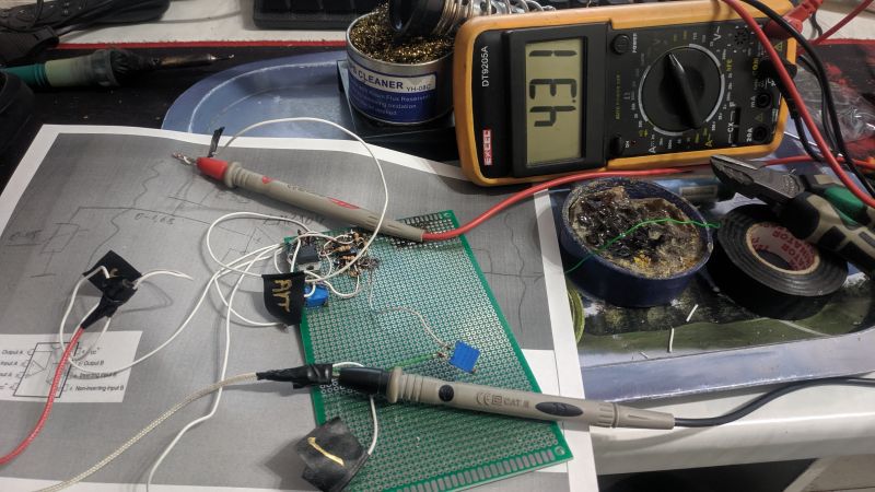

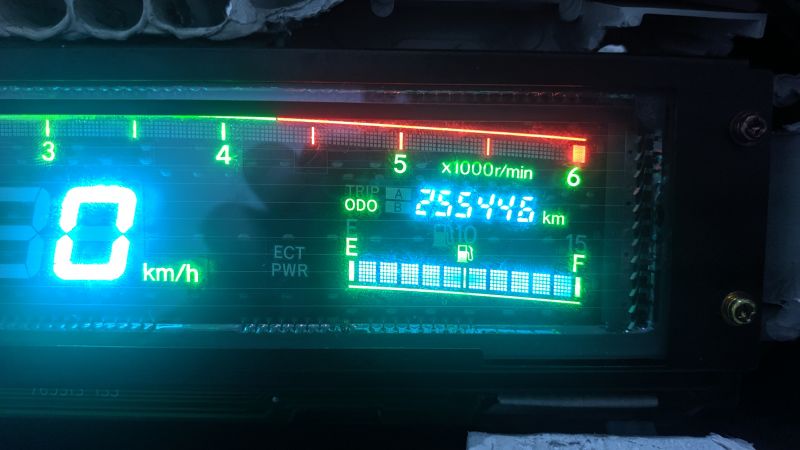

Ребята, спасибо за помощь, на двух приборах уже давно померил какие параметры им нужны для отображения. Нарисовали мне вот такую схему,собрал по ней на столе,она работает отлично,но лимиты от 0.69в и 4.31в не подскажете какие элементы можно покрутить чтобы лимиты можно было потенциометром например выставить поточнее?
Приборка цифровая,там всего 10 делений, поэтому линейность за и особо точность не нужна .

RAZOR9600, в выходном ОУ In+ опирается на 2.5V c делителя. изменяя это опорное можно менять крайние значения обоих напряжений.
первый ОУ на In+ подается ООС с делителя, задающего усиление, меняя делитель можно менять размах.
вниз каждого из упомянутых делителей ставь подстроечник ~20% от сопротивления снизу, а верхний резистор увеливай до +10% чтоб в обе стороны регулировка была. это даст +-10% регулировку и обеспечит помехозащищенность (движки переменных резисторов можно соединить с общим проводом)
эта схема по дизайну дает нелинейное преобразование, чтоб увеличить линейность надо поднять сопротивление через которое ток подается на датчик (230R скажем до 3k поднять и в 12раз увеличить усиление 1го оу уменьшив нижний резистор делителя ООС )
ну или наоборот можно усугубить нелинейность если надо.

AlexS4 Спасибо огромное за помощь, работает, посмотрю потом как в работе будет:)

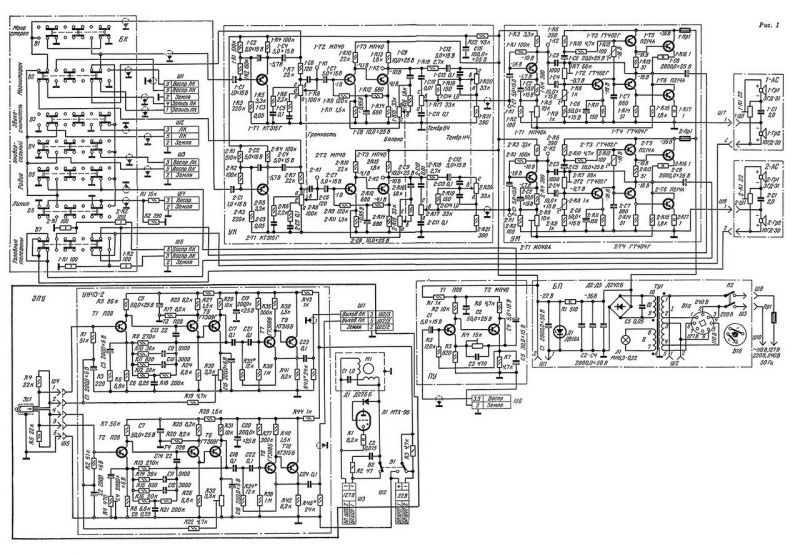

Товарищи, у этого усилителя мощности двухэтажное питание получается?
По вхлду 22, на оконечный 36в?
Это схема от Аккорд 001
