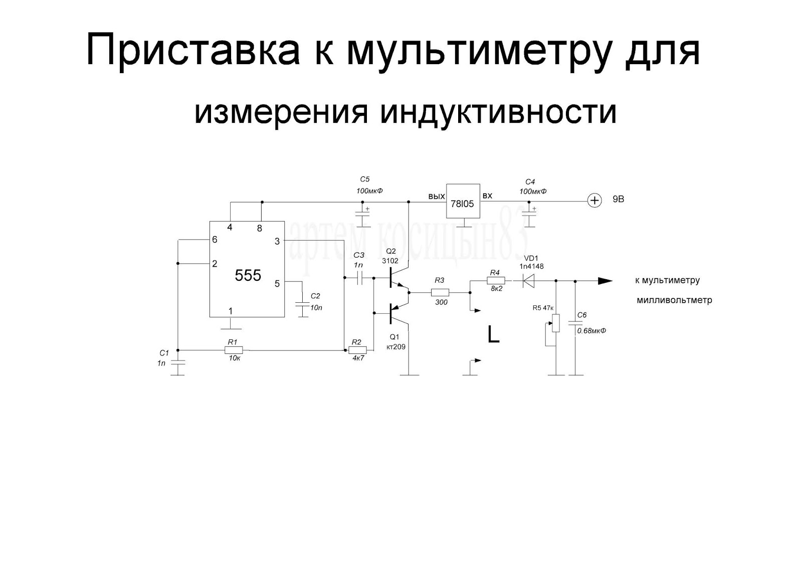

Собрал приставку для мультиметра для измерения индуктивности. Использовал вместо кт3102 BC547C, а взамен кт209 2sa1015. Использовал подстроечный резистор R5 на 50к вместо 47к(резистор не многооборотистый использовал). При включении показывает значения в 3.3 раза больше, чем нужно, а при попытке провернуть подстроечный резистор R5 для настройки прибора, то ничего не происходит(местами указывает на 1мВ больше, грешу на мультиметр). В чем проблема? Что нужно заменить или исправить? Мне кажется, что проблема в транзисторе 2sa1015. Помогите, пожалуйста

Эта приставка показывает плюс/минус километр, так что всё нормально!

Километр не километр, а схема неправильная. Надо еще один диод и конденсатор
Вообще-то эта, и аналогичные схемы "гуляют" по сети, и там везде ОДИН диод..
https://hommad.ru/pristavka-dlya-izmere ... nosti.html
И аналогичная схема, где, вместо 555 таймера применили 561ЛН2-
https://cxem.net/izmer/izmer201.php
зы.. Транзисторы там, по большому счёту, вообще не нужны, так как 555 таймер по выходу может выдать до 150(200) мА, и "буфер" из транзисторов с максимальным током в 100 миллиампер- это как мёртвому клизма..

Попробовал сэмулировать в протеусе саму схему измерения- работает.. Непонятно, почему диод наоборот стоит.. - соответственно мультиметр показывает "индуктивность" с индикацией минуса..
В теории- всё правильно- на частоте генерации индуктивность это реактивное сопротивление, с резистором R3 получается делитель напряжения, чем больше индуктивность, тем больше её сопротивление, а диод с резистором и конденсатором- простейший вольтметр переменного тока..
зы..
А объяснить, почему "неправильная"- никак?
зызы.. Если диод перевернуть- будет показывать нормально- С ПЛЮСОМ..

vova8474 писал(а):
Попробую собрать без транзисторов
Только "без транзисторов" я бы посоветовал собирать по "даташитовской" схеме, иначе подключаемая индуктивность может влиять на частоту генерации 555 таймера.
Я планирую вырезать R1, R2, Q1, Q2, C3 и резистор 300Ом подключить напрямую к третьей ноге. Как думаете, так нормально будет работать или дохлый номер не имеющий смысла?

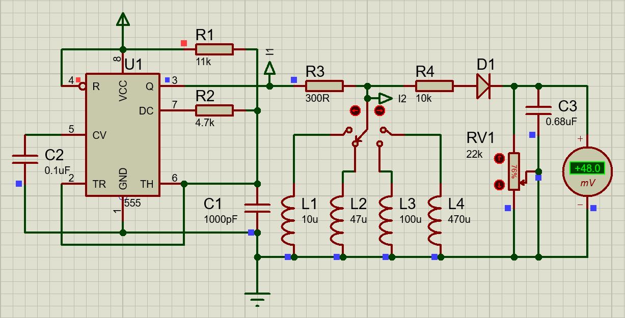

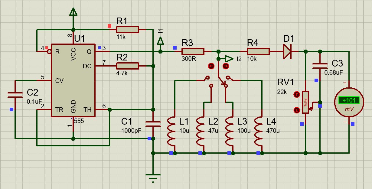

Вот модель в протеусе, на основе идеи моей переделки:
Вот тут настроено на 100 микрогенри:
А вот тут подключён дроссель 47 микрогенри:
Частота генерации 555 таймера- ~66000 Гц..
И при КЗ?
АлександрЛ,
Нужен конденсатор последовательно с R3 для исключения подмагничивания, тогда D1 выпрямит отрицательный выброс самоиндукции. 8)
Да я пробовал диод и так, и наоборот- милливольтметр показывает одно и то же, только с минусом.

Вот аналогичная схема измерителя индуктивности только на 555 таймере:
И да, здесь диод выпрямляет "в плюс"..
Видимо те "авторы", которые выдали найденную где-то, одну и ту же схему, за свою, просто, не задумываясь, тупо копировали её, не задумываясь о её работе.
