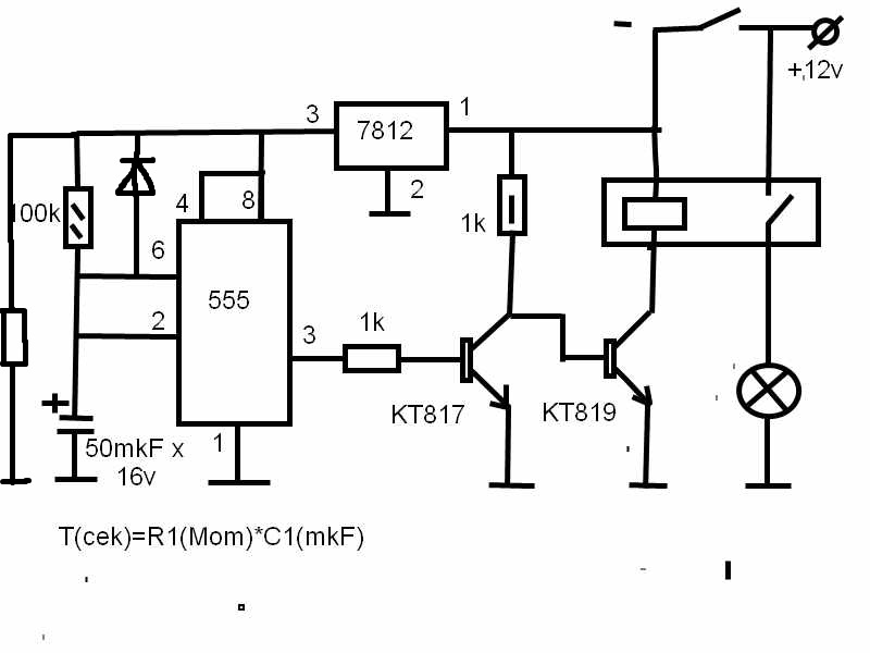

Здраствуйте, я немного доработал схему, правда осталось пара вопросов, если можно модскажиьте пожалуйста какой транзистор нужно использовать, какой наминал резистора R3 должен быть, и правильно я нарисовал схему, и самое главное будет ли она вообще работать?
Комментарий к файлу: принципиальная схема схема
реле времени555.JPG [209.18 KiB]

Схема работать не будет.
1. 4-й вывод Reset надо подключать к +питания, если он не используется.
2. Если длительность входного импульса больше, чем выходного, будут сбои в отработке выходного импульса.
3. Зачем нужен диод?
4. В базу транзистора через резистор R3 должен течь ток, хотя бы в 2 раза превышающий ток коллектора (ток через обмотку реле), деленный на минимально возможный коэффициент усиления транзистора. Номинал посчитайте сами по закону Ома.
5. На 3-м выходе напряжение высокого уровня не "дотягивает" до напряжения питания где-то на 1,5 В. Транзистор будет всегда закрыт.
6. Нужно предусмотреть резистор, шунтирующий базо-эмиттерный переход транзистора (в первом приближении порядка 4,7 кОм), чтобы через него замыкался неуправляемый ток базы.
7. Схема составлена исключительно "коряво".

Вы предлагаете типа такой схемы -
Комментарий к файлу: схема
94B4_4E0F6F13.jpg [75.11 KiB]

Уже намного "теплее". Только если питание снять и снова тут же подать, схема не сработает. Конденсатор останения заряженным ещё долгое время. Ему не через что разряжаться. Надо предусмотреть разрядную цепь при отключении питания.

да да я толь что проверил на протеусе, как можно его разрядить? :dont_know:

Вот так. Дополнительный резистор - на 2,2...4,7 кОм.
94B4_4E0F6F13.jpg [57.82 KiB]
