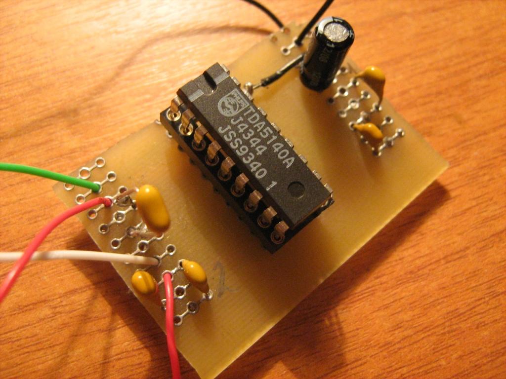

Какой БП используете? В микрухе встроена защита от повышения тока.
Может контакта где-то нет, тщательно проверьте контакт конденсаторов времязадающих.

Я проверил, контакты на конденсаторы имеют сопротивление по 2-3 ома. У самой микросхемы (вытащенной из слота) 7 и 9 ноги закорочены (R=3 Ом), так и должно быть?

Вы сопротивление ножек относительно земли измеряли чтоли?
Я имел ввиду, что контакт конденсаторов с ножками должен быть надежным, без соплей.

Нет, между микросхемой и конденсатором. У кондёра 220нФ ножки длинные (припаиват после монтажа), их нужно короче делать? А в самой микре замыкания не должно быть? Наверно в следующем посте фото сего девайса выложу.

3 Ома- это не замыкание. Я не знаю, какие там должны быть внутренние сопротивления, не измерял их, да и не к чему это.
Между ножкой микрухи и конденсатором не должно быть сопротивления (оно конечно есть, но очень маленькое, определяемое сопротивлением спая и провода).

Я посмотрел сопротивление накоротко замкнутых контактов мультиметра, оно примерно такое же, значит сопротивление в норме. Вот фото этого произведения: (кондёр с ножками длиннее - 220 нФ)

200, можете выкидывать.

Почему, там же на конденсаторе написано 224, значит 22*10000=220000пФ, 220000/1000=220нФ, что соответствует номиналу. Фотография не совсем удачная получилась, кондёр прямо в камеру смотрит.

Астрофизик, :))
200- труп.

Мы, похоже про разные вещи говорим...

Микруха дохлая, можете выкидывать.
