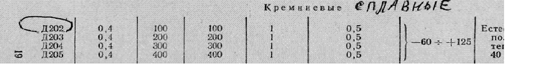

deepangel писал(а):
vef91 Д214->Д215, Д214А,Д215А. А с 202-ым ты ненапутал или не напутал:-). Есть 2Д202 КД202 в книге у меня. Знай я тупой...
Взамен Д202 сделали Д229

Чувствуется схема такая старая. Книжка 1967 года.
В столбиках:
Imax,/ Uобр при 20 градусах,/ Uобр при max темп., /Uпад. Iобр.мка
