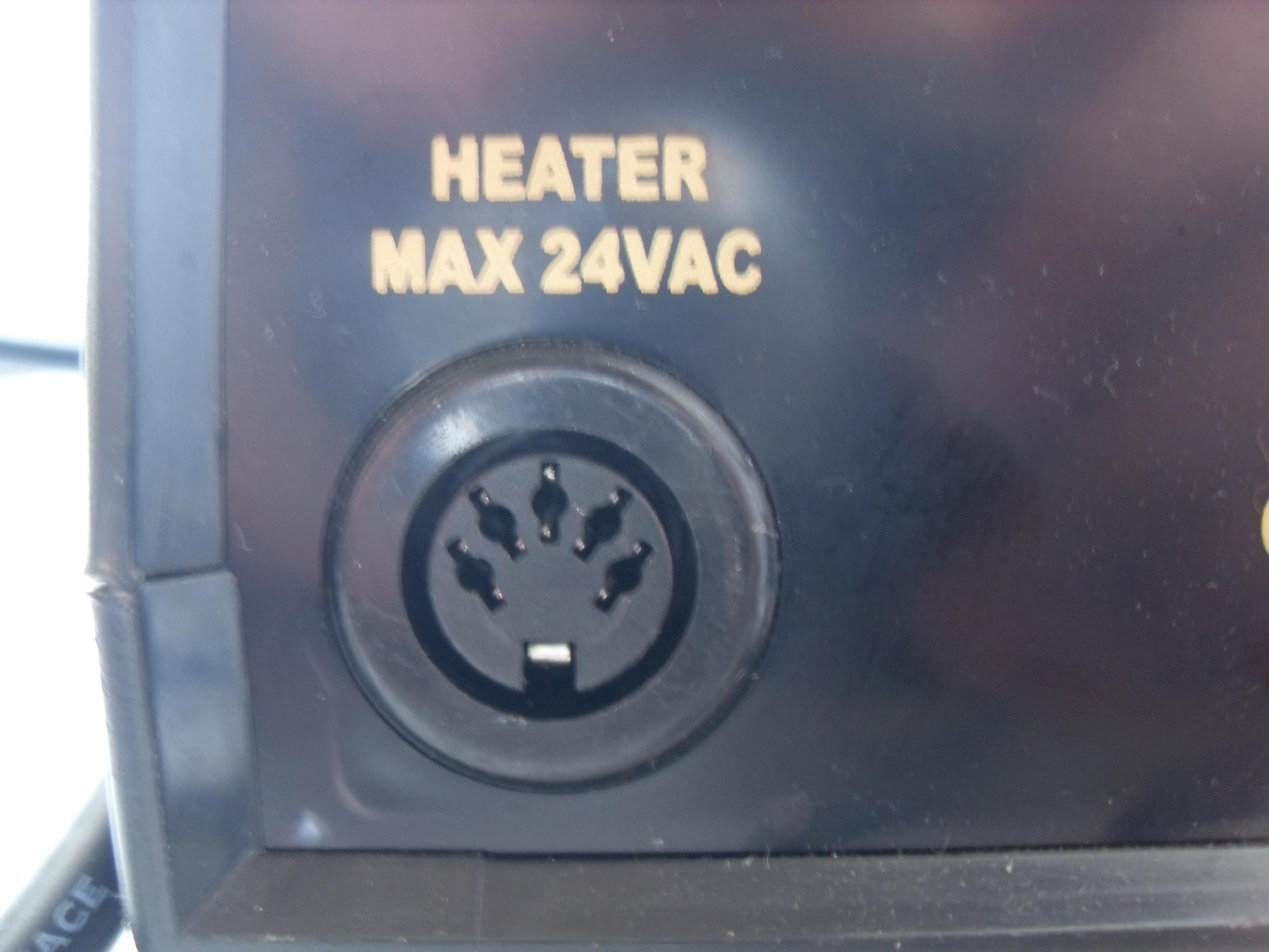

Ага! Вот и я добрался до этой темы (поиск тупит, еле нашел).
Вобщем рассказываю про свою станцию:
Станция у меня - SM-936D+ фирмы Sinometer.
Характеристики: (все проверял :) )
Мощность: 60 Ватт
Напряжение питания: 220 Вольт
Напряжение паяльника: 24 Вольта
Нагревательный элемент: Керамический
Время нагрева: 30-40 сек
Вобщем, станция мне нравится, греется быстро, температуру показывает цифирками на передней панели. Паяльник удобный, с силиконовой накладкой - держать удобно. Керамический нагреватель находится в трубке и не болтается в жале.Температура устанавливается крутилкой в пределах от 200 на 480 градусов. Во время вращения крутилки дисплей показывает устанавливаемую температуру, а через 2 сек после установки ручки начинает показывать текущую температуру.
Фотки:
Паяльник.JPG [213.19 KiB]
Длина паяльника.JPG [196.05 KiB]
Разъем паяльника 2.JPG [150.88 KiB]
Разъем паяльника.JPG [251.88 KiB]
Вид спереди.JPG [170.95 KiB]
Последний раз редактировалось elf.arxont Чт сен 13, 2012 17:10:02, всего редактировалось 1 раз.

В один пост все фотки не влезли, дополняю:
В работе.JPG [138.09 KiB]
Станция в сборе.JPG [201.8 KiB]
Паяльник в разборе.JPG [206.91 KiB]
