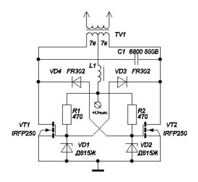

А на ТВС-110ПЦ15 есть что-нибудь интересное?
Есть, даже очень интересное. Запитать его от двухтактного автогенератора на фетах (простая схема) и с него можно пускать горячие не очень жирные дуги до примерно 13 см. Пальцы в них лучше не пихать - реально горячие, проверено :)))

Откуда: СССР, г. Москва.
А схема есть?

Откуда: г.Усть-Илимск
всё есть.
автоген двухтакт фет.jpg [101.91 KiB]
Комментарий к файлу: печатка. Если использовать ХОРОШИЕ стабилитроны д815ж то надо чучуть дорожки раздвинуть, т.к. невлезут
автоген двухтакт фет.lay [8.36 KiB]
авто ген двухтакт феты нканал.jpg [12.92 KiB]
Там у трансформатора не указаны номера выводов ТВСа :dont_know:
было б что указывать)). первичка мотается отдельно на ферите ТВСа (ес-но изолируется от ферита). У 110-пц-15 горячий выход вторички торчит сбоку из самой катушки, а холодный снизу подальше от остальных и ещё он единственый в изоляции. Лучше прозвони мультиметром( ~120 Ом).
Это как так делается чтоб номиналы было видно?
download/file.php?id=47438
Не я рисовал. Найдена в инете.

Сообщений: 117
Здравый смысл подсказывает что множик с телека (ун 9/27) туда нельзя ставить, т.к. множик силу тока невыдержит. Хотя ун8,5/25 можно попробывать, но они редкие( у меня только 1). Не, жалко множик не буду ставить.
