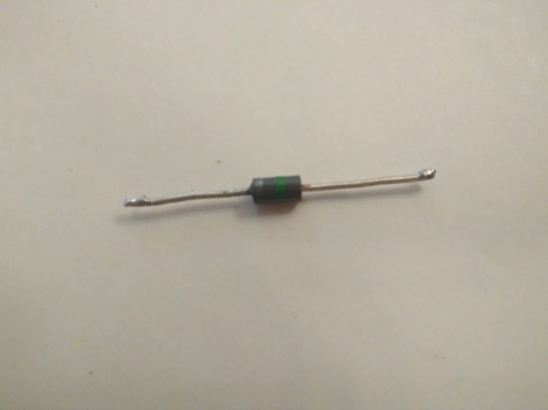

Доброго времени суток, котофаны! Просьба сильно не мяукать :)) Возникла проблема с опознанием диодов, т.к. в таблицах в инете не смог похожего найти. Стояли на плате с надписью ДРП. На ней еще был тиратрон МТХ-90.
Судя по виду - это выпрямительные диоды. Фотографии прилагаются:

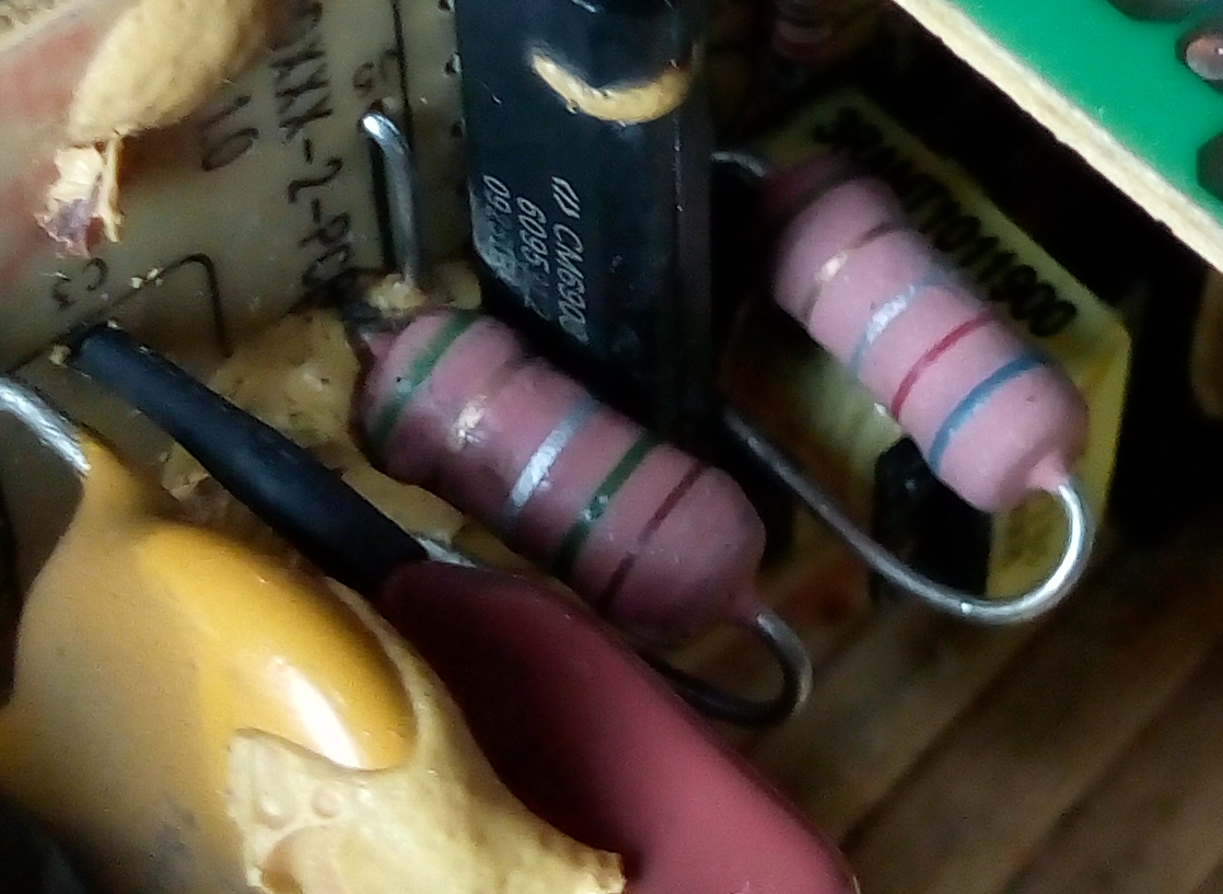

На плате стоят два резистора, сопротивление довольно мало, порядка ома, на таких значениях обычный мультиметр уже не особо точен.
Если исходить из того что первая полоса наносится ближе к краю чем последняя, последовательность цветов как я её вижу,
на первом: зеленый, золотой, серебряный, зеленый коричневый
на втором: зеленый, золотой, серебряный, красный, синий.
Но все найденные мной в сети калькуляторы позволяют выбрать золотой и серебряный цвета только четвертым и пятым по счету, для второй и третьей полосок такие цвета не предусмотрены.
Подскажите плз, у меня что-то со зрением или существуют какие-то альтернативные схемы цветовой маркировки?
Обе наоборот читаются, 0,15 Ом 5% и 0,62 Ома 5%. Пятая полоса, зеленая, обозначает материал резистивного слоя обычно.

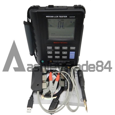

musor писал(а):
проше померить на соотвентствующем приборе с зажимами келвина
Что за приборы?

Upgrader писал(а):
Что за приборы?
Например такой
