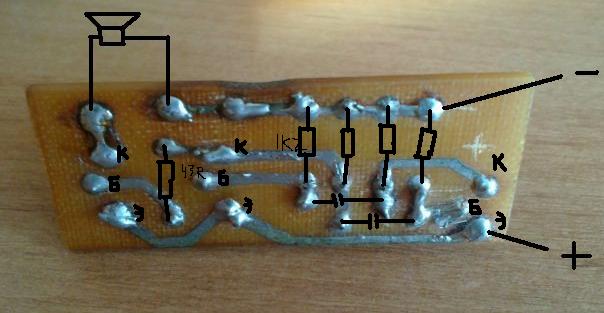

Есть на руках плата, с которой был нарисована принципиальная схема. На плате явно видны следы пайки проводов к определённым местам.
Так же к плате прилагались:
Индикатор м4762
Подстроечник на 100к
Антенна с подстроечником внутри (номинал неизвестен)
Светодиод
Тумблер
Кнопка (по всей видимости, кнопка сброса)
Динамик на 50ом.
С платы нарисовал принципиальную схему, коею прилагаю.
Есть подозрения что это детектор проводки или, статического электричества, или ещё чего в этом роде. Хотелось бы дособрать его и опробовать в действии. Какие есть мысли по поводу мест, что и куда напаивается? Спасибо.

Это прикол такой - транзисторы МП45Б и резистор на 43(!) Мкф?
 Заголовок сообщения: Re: Рубрика "Угадай прибор"
СообщениеДобавлено: Пт июл 22, 2016 12:22:04
Карма: 197
Рейтинг сообщений: 8614
Сообщений: 43289
Рейтинг сообщения: 4
Спасибо.
А картинку не на "вконтакте" можно разместить?
Тем, кто там не зарегистрирован, картинки не показывают, а, допустим, я там принципиально не хочу регистрироваться.. А у Радиокота есть собственный хостинг картинок- БЕЗ РЕКЛАМЫ, между прочим...
Спасибо
Да, и хорошо бы не только схему, а и фотографию платы приложить...
зы.. Интересно.. Вопрос к тем, кто размещает свои картинки на сторонних ресурсах- там что, за каждый лишний "клик" деньги платят, что ли? :dont_know:
Гы.. Картинка почему- то стала видна.. :dont_know: Но то, что на ней нарисовано- бред... На коллекторе PNP транзистора не может быть ПЛЮСА питания
Транзистора МП45Б в природе не существует..
:shock: Резистор в 43 микрофарады?? :facepalm:
На резисторе написано 43R. На сколько мне известно R=мкФ.
Схема не ВК.
Фото платы:
СообщениеДобавлено: Пт июл 22, 2016 12:44:33
Карма: 197
Сообщений: 43289
Рейтинг сообщения: 8
43R это по старому СССР- овскому обозначению- 43 ОМА..
Что- то мне кажется, что антенна, светодиод и подстоечник - к этой схеме "никаким боком"
Вы уверены, что правильно нарисовали?
Что- то мне кажется, что у вас там вот такая схема собрана:
Мультивибратор.JPG [17.82 KiB]
Зачем мультивибратору антенна?
И, да, там МП42Б, не 45. Снова косяк.
 Заголовок сообщения: Re: Помогите опознать девайс.
СообщениеДобавлено: Пт июл 22, 2016 13:26:58
Карма: 197
Сообщений: 43289
Рейтинг сообщения: 5
А я написал- НИ ПРИ ЧЁМ...
Это я уже увидел..
Вот такая схема?
Мультивибратор1.JPG [29.46 KiB]
Обыкновенный мультивибратор с "типа усилителем"..
Как и что подключить- я нарисовал..
Спасибо, буду пробовать.
