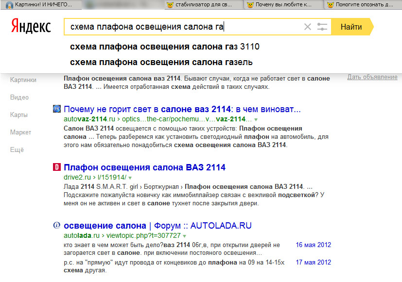

А что её искать-то?
В яндексе набираете "схема плафона освещения салона газель" и в картинках она первая.
Вот насколько она соответствует именно этой плате - это уже к вопрошающему...
Если нет - надо искать по другим авто.

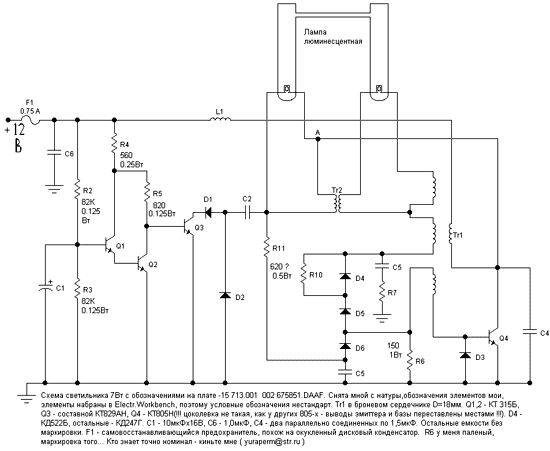

Подскажите как ее искать.....те схемы плафонов что нашел на волгофоруме на еу1,а на рассыпухе только миниатюра в гуголкартинках доступна......Если до воскресенья не удастся отыскать схему тогда срисую с платы и выложу с просьбой подсказать формулы для расчета :beer:

Нашел и эти резисторы R7 и R11....11 вроде вопрос в схеме стоит после номинала,как это понимать? А 7 вообще не имеет номинала :facepalm: Подскажите как их расчитать?

Вначале, срисуйте схему с вашей платы и сравните с той, которую нашли.
Если не совпадает - или ищите другую, или выкладывайте вашу.

Совпадает,сравнил схему с платой,даже транзистор также с обратной распиновкой как написано под схемой,да и цифры платы одинаковые,только серия и номер местами поменяны

По большому счёту, это уже оффтоп, но что сгорело?
/Если будете ремонтировать, будет лучше, если перенесёте свой вопрос в раздел ремонта/.
 Заголовок сообщения: Re: Помогите опознать девайс.
СообщениеДобавлено: Пт июл 22, 2016 23:12:55
Рейтинг сообщений: 3
Зарегистрирован: Вт сен 15, 2015 21:54:34
Сообщений: 180
Откуда: РФ Курск
Сгорели похоже только два резистора,транзисторы и диоды целы,конденсаторы еще не проверял...может коротнули выходные провода к лампам,хз....Думаю с ремонтом проблем не возникнет,но если будут то создам тему в ремонте...Большое Вам спасибо! :beer:

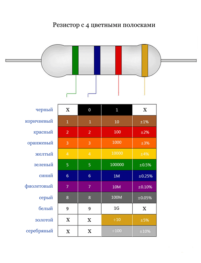

На резисторе написано 43R. На сколько мне известно R=мкФ.
:facepalm: 43R- 43 ОМ. В микрофарадах измеряется емкость у конденсаторов.
Чтобы не было глупых вопросов с маркировкой , поясняю:
-если например на резисторе стоит после цифры стоит R, то это обозначается омы, например 43R то сопротивление составляет 43 Ом.
также бывает , стоит просто цифра и все. В таком случае пишется номинал в омах.
-перед цифрой стоит К, например К20, то сопротивление -200 Ом
- 15К - соответственно 15 килоом
-М18- 180килоом
-1М-мегаом.

Е - тоже омы, 1Е0 - 1Ом 1Е5- 1,5Ом. Ну и так далее.
Если все равно непонятна маркировка- берем омметр ( любой мультиметр в режиме измерения сопротивления), и измеряем.
Цветовая маркировка-тоже очень просто.
Первые две полоски - номинал, третья- множитель, четвертая - допустимое отклонение от номинала.
Еще маркировка из 5 полосок может быть :)))
Может.
Вот поэтому и для четырёх, и для пяти полосок - придумали чудесную "определялку":
Калькулятор цветовой маркировки резисторов.
Только точки проставить рядом с цветами - и ответ высветится сам собою.
Также можно наискать в сети в виде standalone application (если неохота каждый раз лазить в интернеты).
