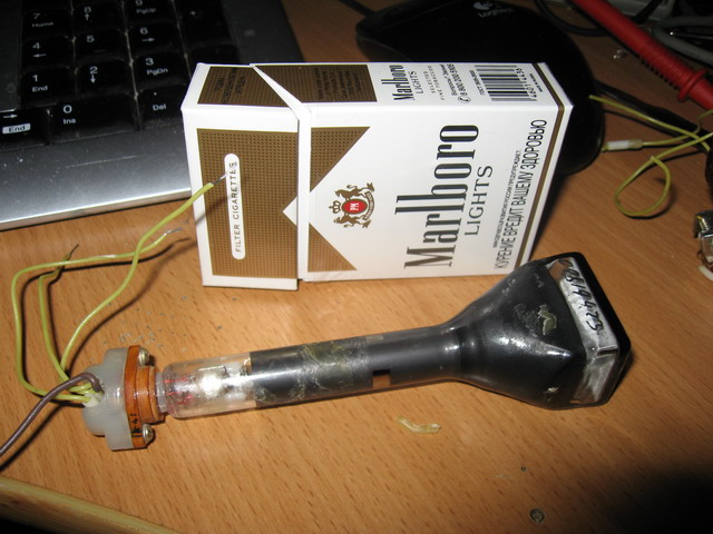

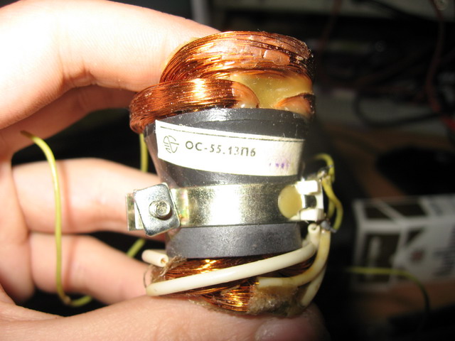

Сейчас буду всем мозг взывать. Эрудиты - вопрос для вас!
Приобрел сегодня на рынке миниатюрную трубку. Безо всяких опознавательных знаков. Только на ОС есть бирка, которая гласит: "ОС-55.13П6". По сей надписи ничего ровным счетом не гуглится. Может быть кто узнает трубу или подскажет, где можно поискать информацию? Очень хочется запустить )
Комментарий к файлу: ОС к ней
IMG_0102.jpg [84.32 KiB]
Комментарий к файлу: труба, собственно
IMG_0101.jpg [99.32 KiB]
R2AIV 73!
СообщениеДобавлено: Сб фев 20, 2010 21:59:32
Карма: 46
Рейтинг сообщений: 236
Сообщений: 11169
Похоже на миниатюрную телевизионную трубку- для микротелевизоров.
СообщениеДобавлено: Сб фев 20, 2010 22:05:26
Рейтинг сообщений: 13
Зарегистрирован: Пт июл 21, 2006 15:05:19
Сообщений: 1268
Откуда: плод воображения
Это понятно. Цоколевку вроде тоже вызвонил (да там и вызванивать нечего, не считая ОС). Только вот непонятно какие напряжения подавать на накал и анод...

СообщениеДобавлено: Сб фев 20, 2010 22:20:14
Карма: 162
Рейтинг сообщений: 2441
Сообщений: 10736
Откуда: Россия
Похожа на кинескоп 4ЛК2Б
СообщениеДобавлено: Сб фев 20, 2010 22:30:54
Карма: 86
Рейтинг сообщений: 990
Сообщений: 21071
Откуда: Riga
Найти в каком телике\осциллографе применялась и оттуда узнать данные.
Ключи - размер по диагонали и количество выводов.
СообщениеДобавлено: Сб фев 20, 2010 23:02:13
Сообщений: 1268
Света, а у тебя информации по ней нету? Может найдется что-нибудь в библиотечке? ;)
