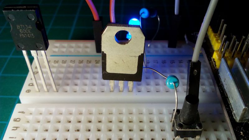

 Заголовок сообщения: Что скажете за цоколевку симисторов?
СообщениеДобавлено: Пт авг 10, 2018 11:05:21
Рейтинг сообщений: 34
Зарегистрирован: Сб фев 04, 2017 12:16:42
Сообщений: 1020
Откуда: Украина
Согласно технической документации, расположение выводов симисторов, что BT, что BTA не отличается.
Если смотреть со стороны маркировки, левый вывод - условный Катод (А1,Т1) средний вывод - условный Анод (А2,Т2) правый вывод - Управляющий электрод (G).
По факту, симисторы имеют зеркальное расположение выводов.
Схема и методика проверки - Как проверить симистор?
1. BT134-600E - расположение выводов соответствует технической документации.
2. BTA16-600B - при подключении согласно технической документации светодиод не включается.
3. BTA16-600B - подключение не соответствует технической документации - светодиод включается.
Где правда?

 Заголовок сообщения: Re: Расположение выводов радиоэлементов
СообщениеДобавлено: Пт авг 10, 2018 11:18:29
Карма: 68
Рейтинг сообщений: 1408
Сообщений: 7774
Практика - критерий истины....можете посчитать их негодными согласно вашей документации и выбросить...можете поискать китайскую документацию неизвестного производителя...наше частное мнение на работоспособность детали не влияет...)))
СообщениеДобавлено: Пт авг 10, 2018 12:29:58
Сообщений: 1020
Откуда: Украина
Следуя критерию истины, и развернул толстый симистор опой к залу :))) .
Т.е., вы имеете неизвестного китайского производителя в виду как случайное явление?
Китайцу побарабану. А тут - собрал, включил, не работает. Паника :shock: .
