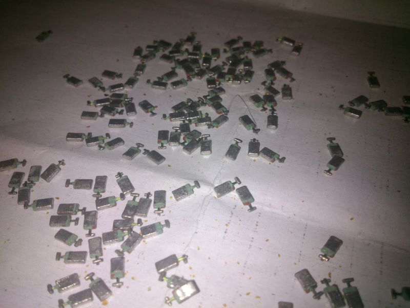

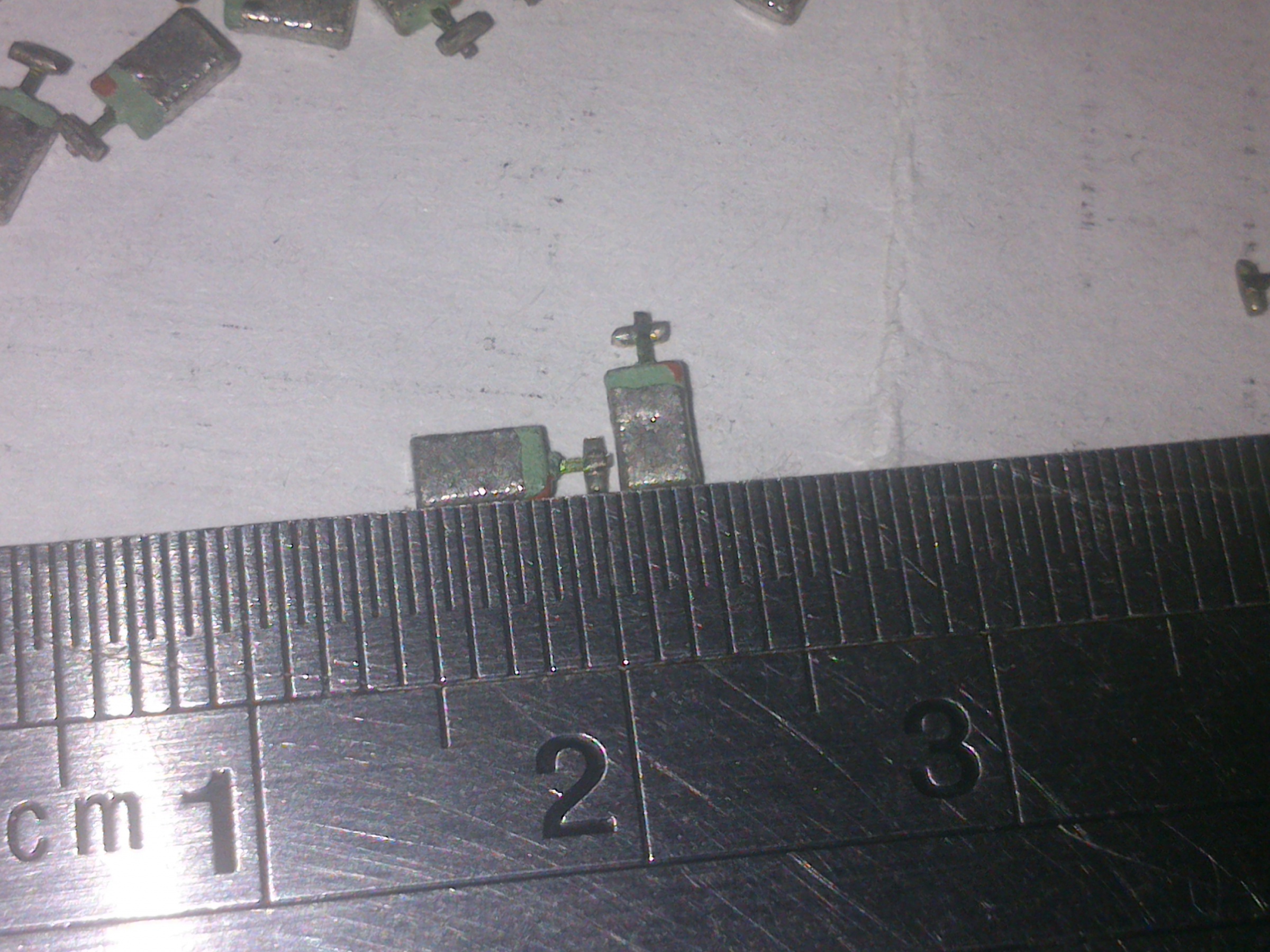

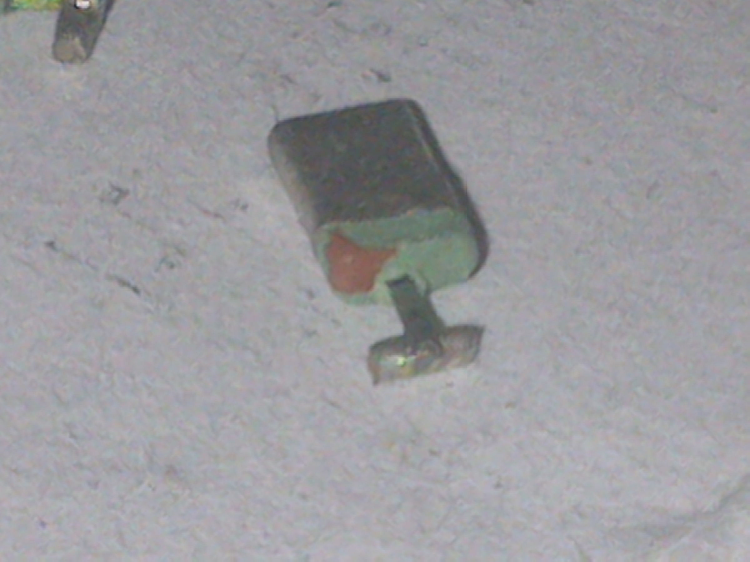

Мявтор 3-й степени (1)
Обнаружил внезапно у себя кучку каких-то непонятных деталей.
После проверки мультиметром оказалось, что это конденсаторы ёмкостью 2,4-2,8 мкФ (у всех по-разному).
Маркировка присутствует в виде зелёного торца и красной точки.
Хотелось бы узнать тип этих конденсаторов и максимальное напряжение, а также полярность.
 Заголовок сообщения: Re: Опознание радиоэлементов
СообщениеДобавлено: Пн янв 23, 2017 00:08:41
Зарегистрирован: Пт янв 20, 2017 18:55:47
Сообщений: 31
Рейтинг сообщения: 9
Это так называемый "тантал", а на самом деле ниобиевые электролиты к53-26. Раньше делали такой магнитофончик - Меркурий 402, так в нём они применялись в огромных количествах. Конверсия, так сказать :))

Практически бесполезные детальки в общем, даже как лом. Сдается мне, что это полуфабрикаты окукленных ниобиевых конденсаторов.

Это именно электролитические конденсаторы. Подобные видел когда работал в конторе по изготовлению гибридок
