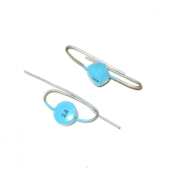

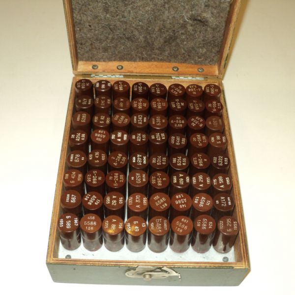

Приветствую котов ученых. Помогите определить 2 детальки:
- тип (наименование) конденсаторов, что на картинке:
- и что вот это такое?
думал, что кварцы, но на некоторых довольно странные надписи. Неоднородность получается.
Может кто знает...
внизу 2 контакта. Т.е. каждая штучка своего рода вилка. только ножки ближе, чем в обычной электрической вилке.
Куплю декатроны А-107, А-108, А-109, лампы ИТМ-2М.
 Заголовок сообщения: Re: Может кварцы?
СообщениеДобавлено: Вс янв 29, 2017 11:56:19
Карма: 120
Рейтинг сообщений: 1088
Сообщений: 22831
Название конденсаторов надо в нете поискать, похожи на КДК, а внизу кварцы.
СообщениеДобавлено: Вс янв 29, 2017 12:36:01
Карма: 68
Рейтинг сообщений: 1408
Сообщений: 7774
Кварцы
