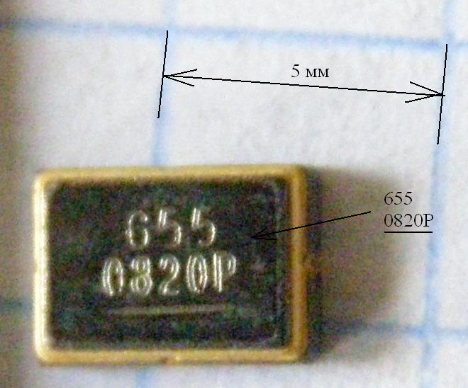

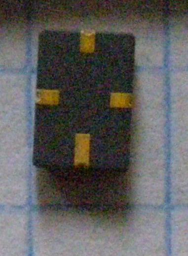

Помогите опознать элемент
Комментарий к файлу: снизу корпус керамический, видны 4 вывода по одному с каждой стороны
Side2.JPG [29.9 KiB]
Комментарий к файлу: сверху корпус металлический, на нем видна маркировка
Side1.JPG [49.16 KiB]
Помогаю.
1. Что вы сами думаете про этот элемент?
2. Определите тип корпуса. Для начала измерьте его длину и ширину с точностью до 0,1 мм.
3. Расскажите как он у вас намяучился?
4. В первой строке G55? На 655 как-то не похоже. Есть ли запятая между 5,5?
Шансов на точное определение подобных элементов не велико.
Ближайшее предположение по корпусу - SAW Resonator, 5.5 x 3.8 x 1.5 mm Ceramic SMT

Зарегистрирован: Пт июн 15, 2007 16:48:31
Сообщений: 12
Откуда: Осиповичи (Беларусь)
1. Насчет элемента идей нет вобще
2. Габариты корпуса ДхШхВ 5,1х3,6х1,5
3. Был обнаружен при уборке помещения. До этого его история неизвестна
4. В первой строке 655 однозначно
 Заголовок сообщения: Re: Опознание SMD радиоэлементов
СообщениеДобавлено: Пн мар 29, 2010 11:02:56
Сообщений: 12
To MIF: Большое кошачье спасибо. Элемент опознан.
Это ПАВ резонатор на 433.92 МГц
