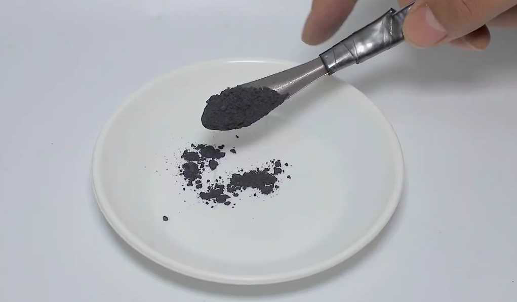

далее...
берём молоток...
и разбиваем ферриты...
до получения ферритового порошка...
:tea:
Добавлено after 14 minutes 13 seconds:

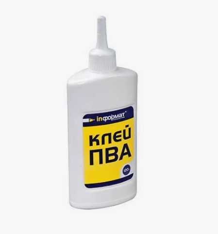

далее...
высыпаем в ёмкость...
добавляем клея...
всё это перемешиваем...
до получения нужной консистенции...
:tea:

для катушки нужны ферриты...
ферриты... можно взять из любых старых плат...
больше всего в БП...
берём молоток...
добавляем клея...
замечательно
уточните как получить нужную мю?

мю для нас не критично... т.к. частота для трехпрограмник максимум 120 кГц.
на такой низкой частоте прекрасно работают любые ферриты.
:tea:

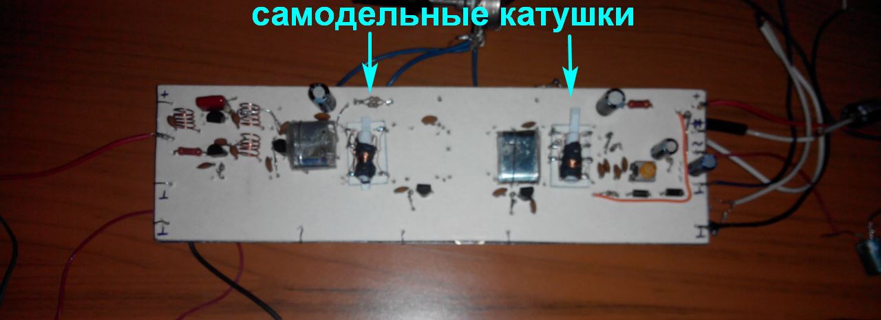

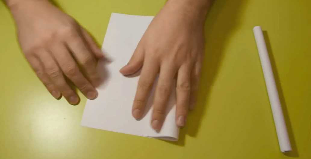

Добавлено after 16 minutes 13 seconds:

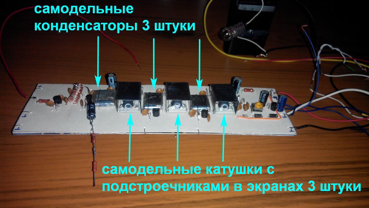

далее...
делаем катушки из бумаги...
делаем бумажные трубочки...
используем простой клей...
-на одну бумажную трубочку (большого диаметра) наматываем медный эмалированный провод и фиксируем нитками...
получилась катушка.
-во вторую бумажную трубочку (меньшего диаметра) заиливаем ферритовый порошок с клеем... ждём пока засохнет.
получился подстроечник для катушки.
:tea:
устанавливаем на плату... припаиваем... включаем... подстраиваем катушки подстроечниками... настраиваем в резонанс на нужную частоту...
:tea:
получились замечательные катушки ! ))
всё прекрасно работает.
:music:
Итого:
-мы сделали самодельные конденсаторы.
-мы сделали самодельные катушки с подстроечниками в экранах.
:tea:

Не понимаю для чего вся это дрочка. Разве побаловаться. Не, я не говорю что не работоспособно. И диод можно иглой получить...
Тут плату культяпками, да еще и трясущимися после праздников ровно нарисовать по полгода не в силах, а то еще и самодельные БМТ-2 чтоб делал :facepalm: ...
Тут он не для того чтоб что-то своими руками сделать, тот же програмнек, а потому что курей накормил, окно пошпаклевал, в туалет сходил, и всё - делать больше нечего... Надо как-то время коротать... Вот предлог и нашел, который как отлично спасает, как-никак второй десяток лет разменял

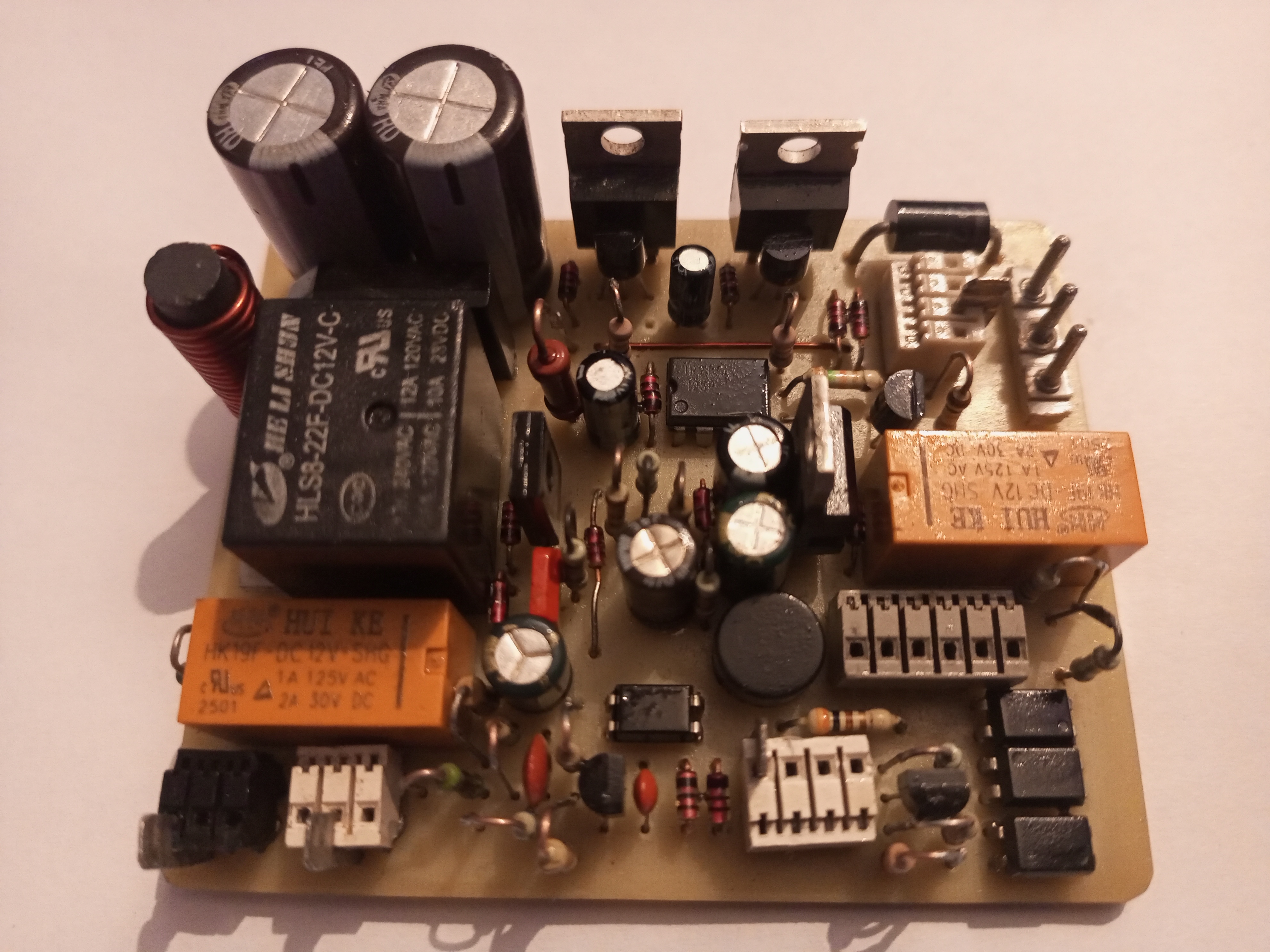

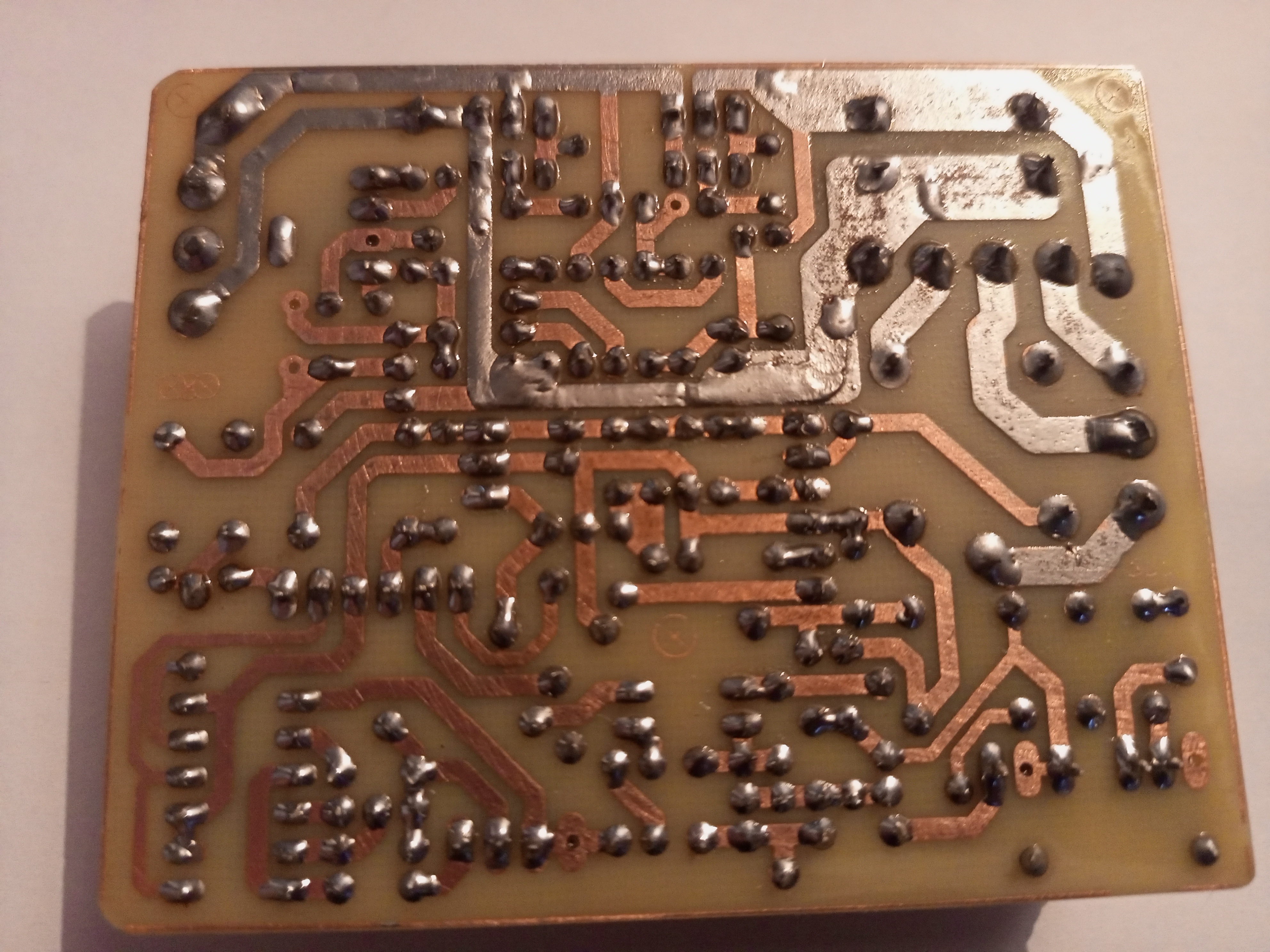

Вот именно, что любителей делать, а не любителей ипать моск :wink:
Вот, за вечер собрал по новой управу-приставку из вторсырья на чварочный. Перевод инвертора с ММА в ПА и обратно. Это по-радиолюбительски?
Осталось протестировать, причесать, и покрыть лаком

советские разъёмы не очень надёжные...
но в целом пойдёт))
:tea:

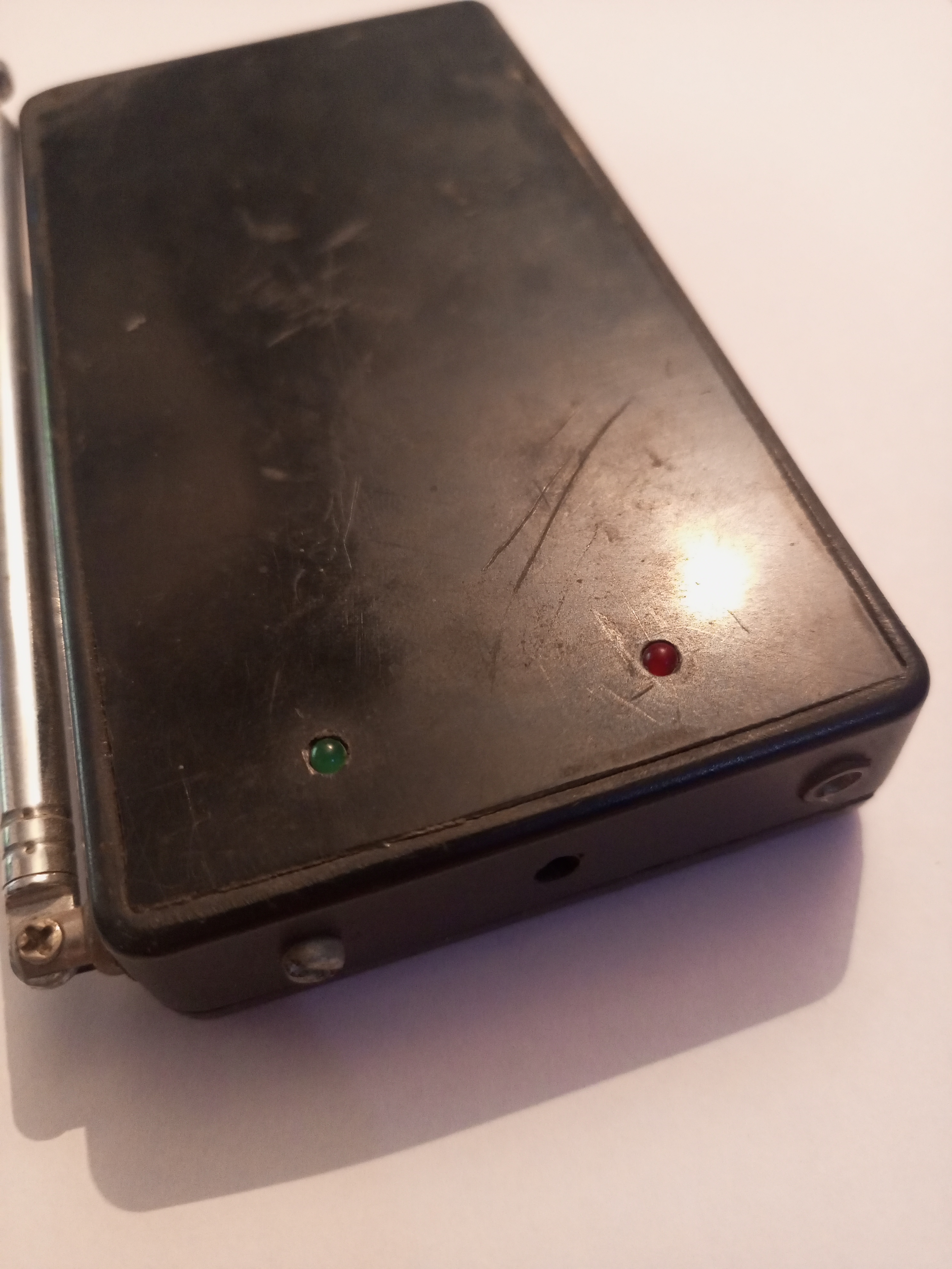

Нормальные разъёмы. Перед запайкой еще и перебрал их.
Вот такую фиговину давно делал
Влезло чётко в корпус от старого DT830. Антенна телескоп, см 55...60 наверное. Шурует чётко км на 1,5...2 точно.
Был бы в ней пилот-тон под стерео - цены б не было :)) . А так, поигрался, и валяется сколько уже лет...
in me omnis spes mihe est...
 Заголовок сообщения: Re: трехпрограмник
СообщениеДобавлено: Вс ноя 09, 2025 19:20:24
Карма: -1
Рейтинг сообщений: 64
Сообщений: 8777
Откуда: .ru
похоже на FM передатчик вероника...
пилот-тон под стерео... совсем и не обязательно.
простые ФМ приёмники всё равно моно.
а в целом... классическая схема индуктивной трёхточки с удвоением частоты...
:roll:
но стабильность частоты всё равно под вопросом... т.е. нет ни кварца ни синтезатора...
:roll:
Она самая. А про частоту я выше писал.

мне кажется что частота плыла в первую очередь из-за того что катушка в задающем генераторе была без каркаса...
:roll:
я бы для начала сделал нормальную катушку... в идеале на фарфоре...
а уже потом бы подбирал конденсаторы с разным ТКЕ...
