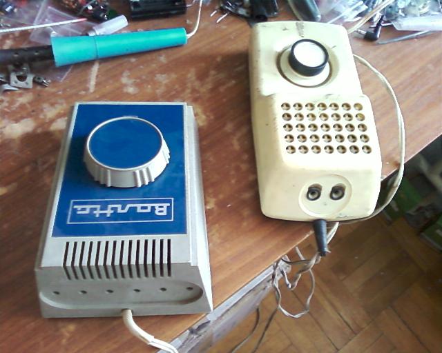

Можно?
Вообщем :) думаю купить паяльник т.к. у моего средней толщины жало, в связи с этим дорожки на платах замыкаются!! А сменять жало в этом паяльнике не как нельзя.
Поэтому хочу купить паялку с функцией смены жал. Только вот на сколько ватт брать?
Есть у меня какие-то регуляторы...
Вот картинка: один Волна - синий (то ли это регулятор тока толи мощности - не написано вообще ничего, только цена 13 руб и название.)
Второй бежевый - регулятор тока РТ-4-УХЛ4.2
Какой из них подойдёт для регулировки мощности паяльника?

Регулятор любой
Фотки уменьши в размере не у всех огромный мнитор.
По поводу замыкания дорожек, больше флюса.

Регулятор любой
Даже... т.е. хоть там, что написано "регулятор или мощности тока" - это всё одно и тоже? А то вдруг он не уменьшит мощность паялки, а наоборот увеличит и паяльник взорвётся? :shock:
ок, уменьшил.
Есть еще совецкая паяльная станция но никак не могк жала к ей найти тк там оно на резьбе крепится
о_О не знал такого.
Ясно. Короче потом попробую вон тот синий регулятор подключить к паяльнику... но пока его ещё нужно приобрести с тонким жалом, а какой...
