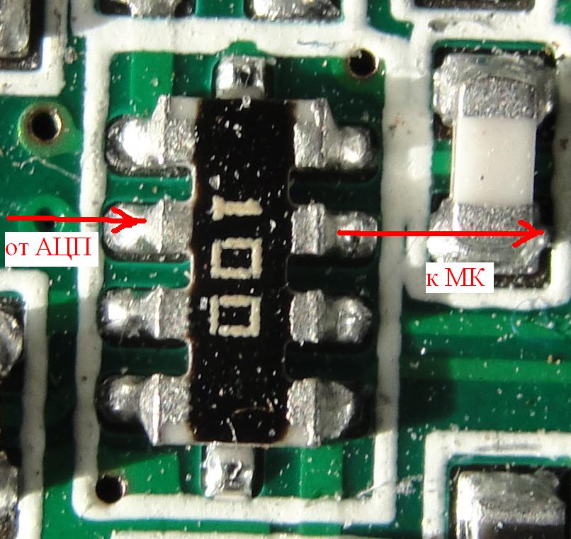

Доброго времени суток!
Помогите, пожалуйста определить, что за деталюшка на фото в приложении. Установлена она в двухканальном измерителе-регуляторе между АЦП и микроконтроллером, по крайней мере на одну из ног заводятся соединенные вместе выводы Din и Dout АЦП AD7706, а еще одна нога идет на микроконтроллер PIC18F452 (на фото отмечены стрелками и подписями). С чем соединены остальные ноги, не проверял. Из маркировки на корпусе только цифра "100".
Предполагаю, что это кучка резисторов в общем корпусе или какой-то хитрый многовыводный резистор.
P.S. Если кому-то покажется мой вопрос примитивным или глупым, извините, просто я впервые в жизни имею дело с SMD.
Это действительно "кучка", а точнее четыре отдельных резистора по 10 Ом в одном корпусе.

nik-as, спасибо!
