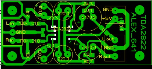

Что у тебя на первом и на втором фото? Подробнее, если можно. Что собранно и по каким схемам? Сторону дорожек ещё покажи
Я тебе покажу , если ты не против ? Но не сегодня .
Добавлено after 2 minutes 10 seconds:
Хотя , могу и сегодня !
Добавлено after 9 minutes 13 seconds:
Это усилитель , печатная плата !

По-моему не похоже... Да и сомневаюсь я, что он сможет смд припаять

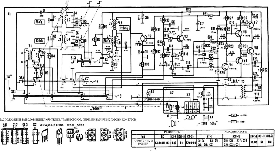

Да, это вроде не мой усилитель, у меня другой, я щелкну плату, покажу, но на трехпрограммнике дорожки отслоились, поэтому и приходится собрать отдельную плату и установить в корпусе.Сама схема — это от этого приемника

Что из себя представляет сам ФМ приемник? Тот усилитель на АН7522 говоришь что уже собран. Громкость регулируется как надо? Напруга с трансформатора (переменки) на сколько Вольт?
Схему доложил смотрю.

Трансформатор вырабатывает 18 вольт постоянного тока, что идеально подходит для схемы трёхпрограммника, по которой собран усилитель. Этот усилитель представляет собой своеобразную замену штатному устройству, которое ранее использовалось.

Володь, если подразумевается что АН7522 будет заменой штатному усилителю, то 18 В питания для нее много.

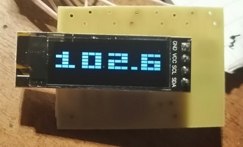

Однопрограмник с таблом !
Такой програмнег с таблом

От готового приёмника нам понадобятся только блок питания и усилитель, который мы соберём самостоятельно. Всё остальное, что связано с приёмом, относится к диапазону УКВ.
Транзисторы ВС 546 и BC 556, которые, , уже установлены, можно использовать вместо 315 и 361. Также можно заменить резистор 620 Ом на 470 Ом, это наверно не нарушит режимы работы.
