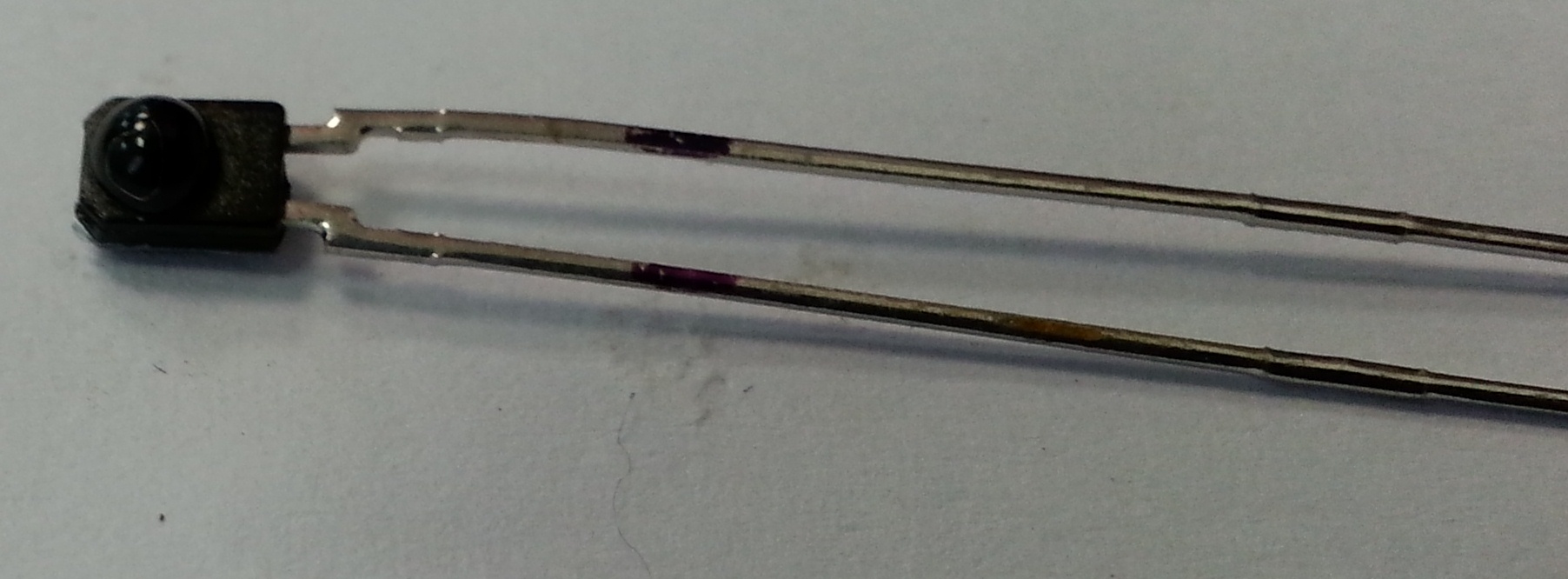

 Заголовок сообщения: Помогите со схемой фотореле
СообщениеДобавлено: Вт авг 04, 2015 13:16:26
Зарегистрирован: Пн янв 21, 2013 05:34:19
Сообщений: 705
Откуда: Сахалин
Доброго времени суток, уважаемые! Нужна ваша помошь со схемой фотореле.
Основные требования, напряжение питания 5-12 вольт (5 предпочтительнее), регулировка чуствительности на включение и выключение, защита от ложного срабатывания.
Есть датчик , фоторезистор, маркировку не знаю, но очень похож на датчики, которые раньше стояли в видеоплеерах (такой как из черного стекла, с одной стороны линза).
При проверке (на улице посмурно, в помещении включен свет) сопротивление показало около 57кОм, закрываю датчик черной тканью, показывает обрыв (больше мегаома). Есть ОУ ТЛ071...
Может кто собирал что то подобное или схемка есть...
Можно и на транзисторах, главное что бы можно было регулировать чувствительность.
Схемка будет работать на освещение аквариума, и датчик планируется выносной (на окно).
В общем заранее большое спасибо за помощь.
Сюда перенес, что бы не повторять то, что уже писали.
aen
В сети
 Заголовок сообщения: Re: Помогите со схемой фотореле
СообщениеДобавлено: Вт авг 04, 2015 13:23:35
Карма: 197
Рейтинг сообщений: 8593
Сообщений: 43120
При проверке (на улице посмурно, в помещении включен свет) сопротивление показало около 57кОм, закрываю датчик черной тканью, показывает обрыв (больше мегаома). .
А внешний вид датчика можно увидеть?
Просто обычно "из чёрного стекла" - это фотоприёмники ИНФРАКРАСНОГО излучения, кроме того ТРЁХНОГИЕ фотоприёмники- это ещё и усилители- формирователи..
а так- на ОУ можно сделать КОМПАРАТОР, и даже КОМПАРАТОР с ГИСТЕРЕЗИСОМ, и, добавив ещё транзистор и реле- включать/выключать подсветку аквариума в зависимости от уличного освещения..
 Заголовок сообщения: Re: Фотореле
СообщениеДобавлено: Вт авг 04, 2015 14:10:14
Сообщений: 705
Откуда: Сахалин
Завтра, завтра покажу, датчик на работе остался. Он к стати, двуногий :) Я не сильно разбираюсь в электронике, наверно глупый вопрос сейчас задам, но даже если он и не фоторезистор, на свет то реагирует, почему его не использовать?
Вот фото датчика
Датчик.jpg [255.97 KiB]
