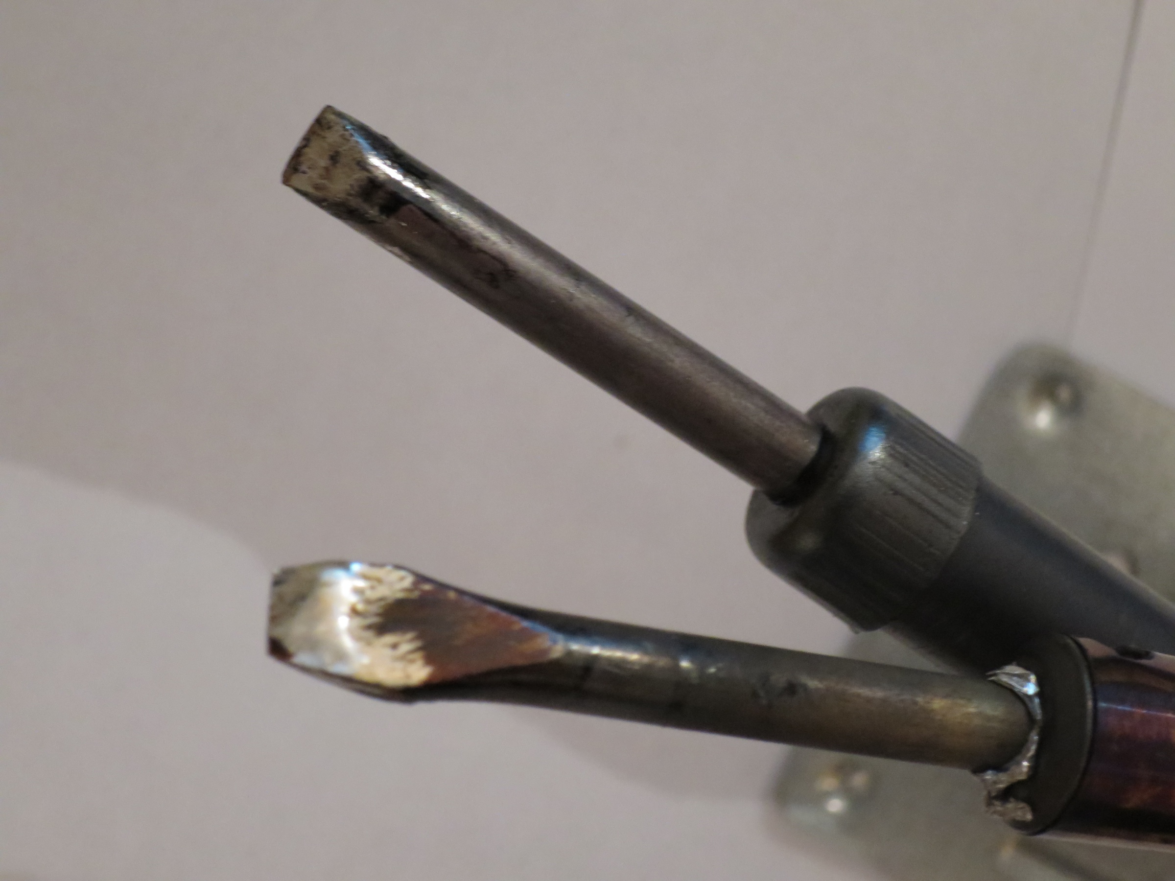

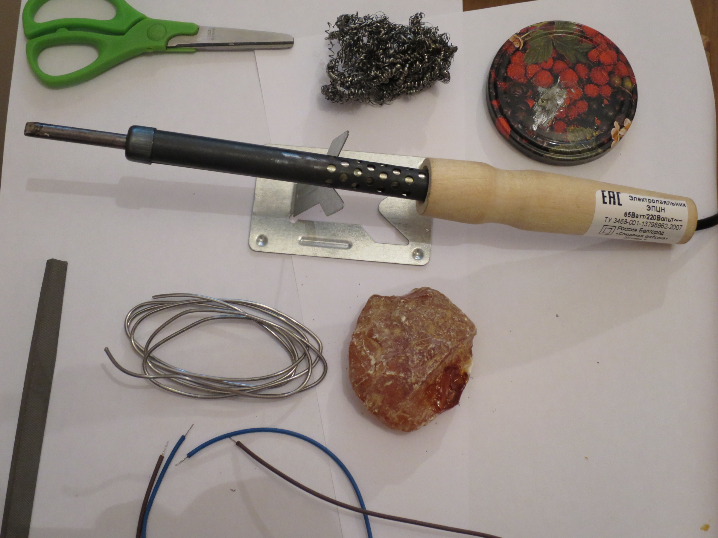

А вот еще заметил: жало-то - не медное?...

raacer писал(а):
если пинцетом их держать и 60-ваттником? Или хотя бы 40?... Не поможет?
Ну, можно и 100- ваттником, вопрос- то не в мощности паяльника, и даже не в толщине жала- "во всём нужна сноровка, закалка, тренировка"- :))) :)))
дело в перегреве жала у мощного паяльника.
Можно в хозмаге купить: http://electrik.info/uploads/posts/2012 ... 068_23.jpg , включить через него паяльник, и отрегулировать нагрев так, чтобы паяльник не перегревался- (канифоль не должна гореть на жале)

raacer писал(а):
чуть попроще ситуация
Да, здесь попроще. :)
raacer писал(а):
что это и зачем лежит сверху
Это струбцина, к столу прикручена, чтобы лента не двигалась, и в то же время - для отвода тепла. Когда спаиваю две ленты между собой - то две струбцины. Под струбциной - тонкая картонка. Струбцины затягивать надо не очень сильно, чтобы диоды не раздавить. 8)
Медное, никелированное. Это паяльник тоже Российского производства.

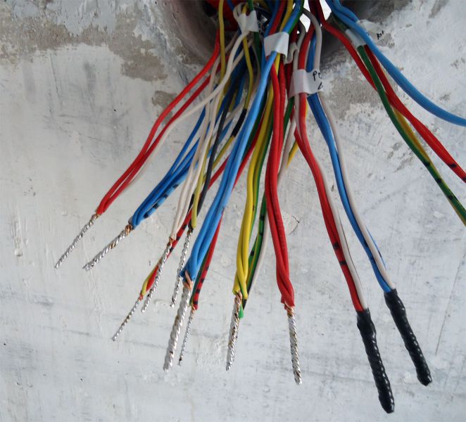

black_cat57 писал(а):
Но качество уже не то, и вид у изделия будет не товарный. :(
это всё зависит от сноровки.. Кто- то может и вот такой: http://www.chipdip.ru/product/ersa-icon-vario4-profi/ "насрать", а кто- то и вот этим: http://www.chipdip.ru/product/epsn-220v-65w-plastic/ красоту сделает.. :dont_know:

АлександрЛ писал(а):
Почему "варварство"? Я 60-ти ваттником паял ДИП- корпуса - получалось что- то типа "волны"
Нормально. 8) Но согласитесь: карандаш можно заточить и топором, но точилкой всё же будет лучше. :)
Варварство ... Это - я бы не стал советовать начинающему паять LED ленты стоваттным паяльником.
В основном такими и работаю. Что, не красота разве?
[В основном такими и работаю. Что, не красота разве?
В конце 80-х видел, как делали проводку МЕДНЫМ ПРОВОДОМ!! по зданию- электрики такие скрутки не спаивали, а СВАРИВАЛИ
Сейчас тоже иногда сваривают, ещё и гильзы прессуют. Но чаще - пользуются подделками под WAGO, со строительных рынков. :cry:
Вечный спор - что лучше: сварка, пайка, прессовка, ets. Мне лично - пайка больше нравится. А кому-то просто скрутка, безо всего. И он же будет в споре пытаться доказать, что паяное соединение может расплавиться само по себе, а скрутка - вечная. А я считаю, что моя пайка - вечная.
Как-то так.

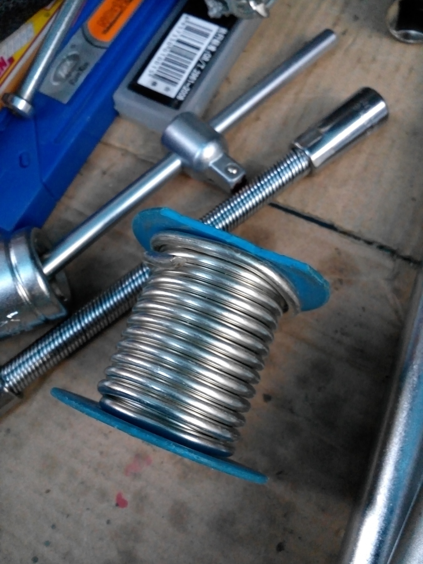

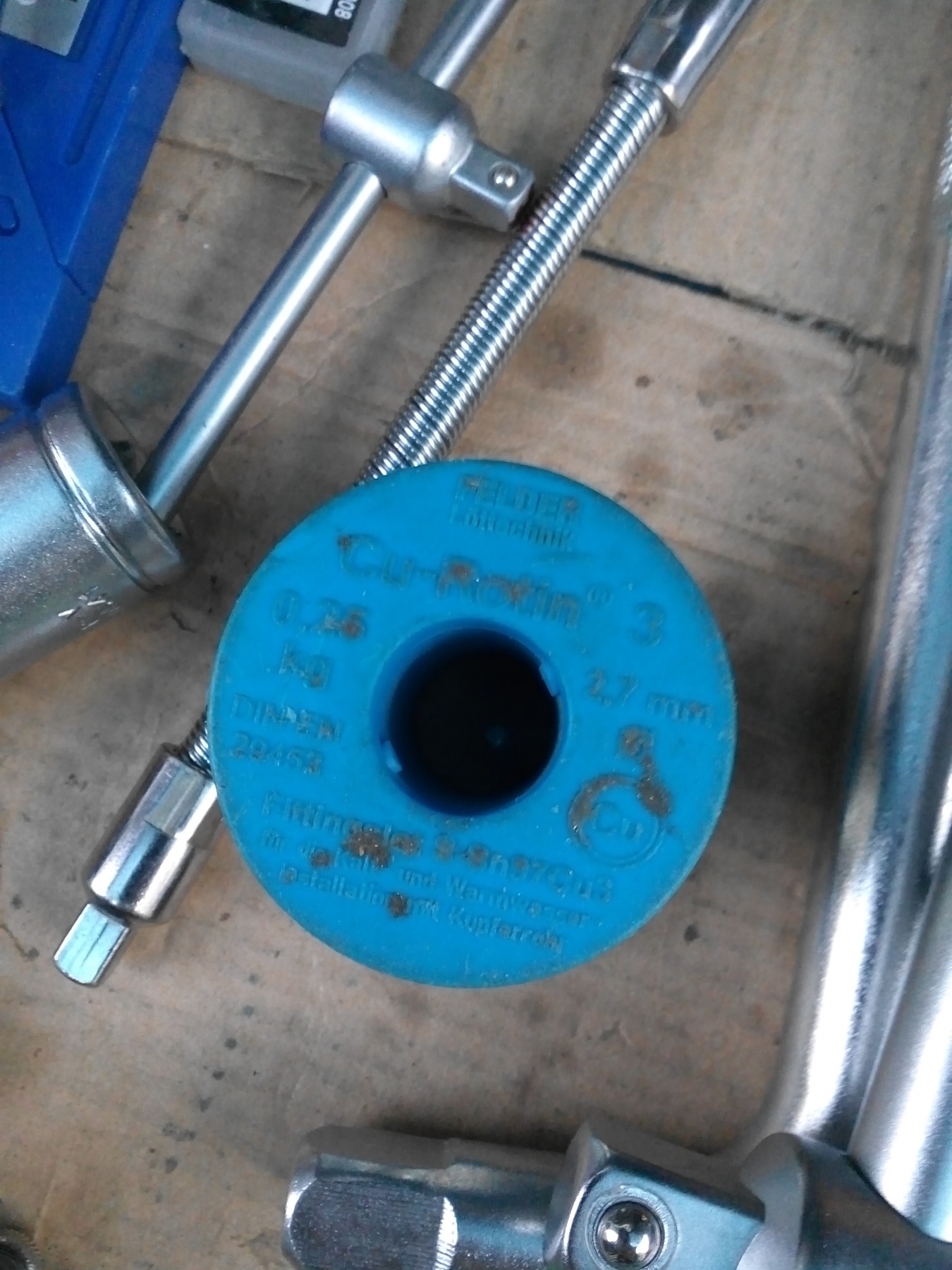

Сегодня произвел третью попытку. Удачную! :)
Нашел паяльник ЭПЦН. Уж не знаю, чем он отличается от ЭПСН, но выглядит также. Был только на 65 и 100 Ватт. Нашел припой в катушке. Продавец сказал "это хороший, немецкий, а все что остальное тут продают - люди жалуются что к паяльнику вообще не липнет". Взял еще на всякий случай метр китайского с катушки, он тоже получше выглядит (чистый и блестит), но его пока не пробовал. Нашел канифоль в кусках. В итоге все быстро залудилось без проблем. И что самое интересное, польский паяльник тоже залудился без проблем (хотя я теперь явно вижу, что он перегревает, и работать с ним неудобно). Так что, получается, всему виной был хреновый припой.
Друзья, больше спасибо, что помогли быстро решить эту проблему! Всех с наступающим, и пусть вас окружают такие же отзывчивые люди, как вы! МИР, ДРУЖБА, ЖВАЧКА!
креплением жала
а припой очень даже ня) оловянно-медный, сравнительно редкая птица.

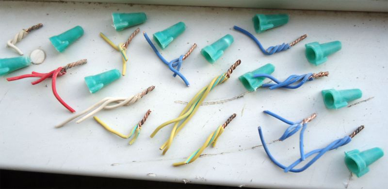

СКАЗОЧНИК писал(а):
К какому-то хоть выводу однозначному пришли?
Нет, конечно. На вкус и цвет ...
Коллеги, все, что здесь написано - моё личное мнение, и я его никому не навязываю. :)))

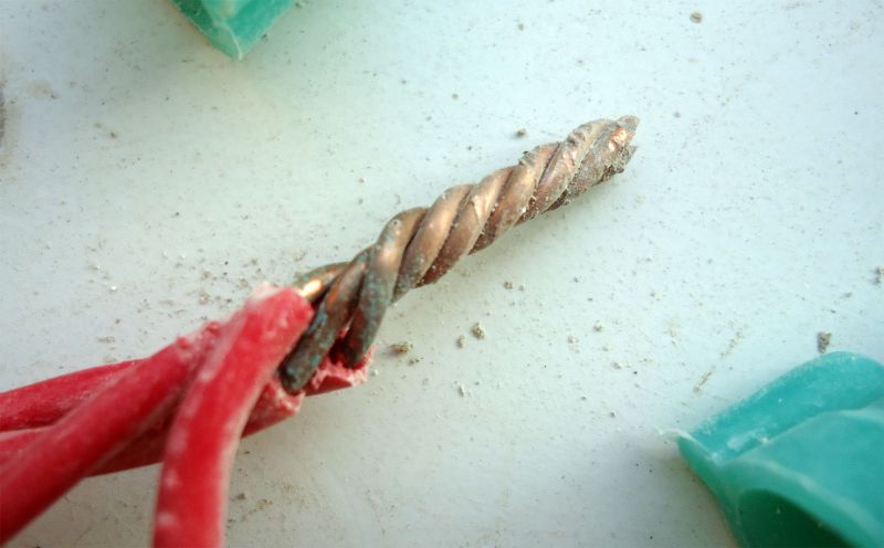

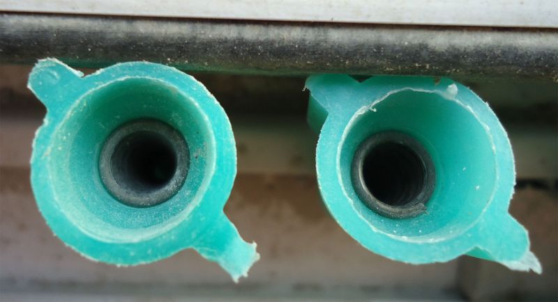

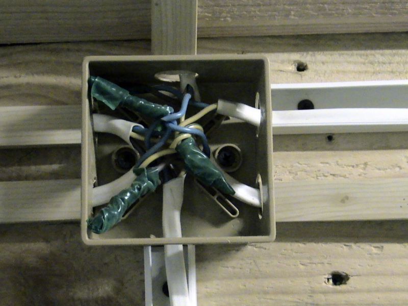

На мой вкус и цвет будет примерно так:

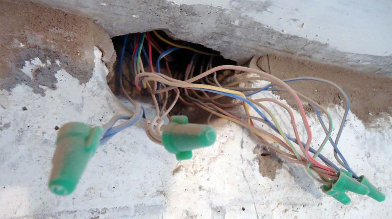

СКАЗОЧНИК писал(а):
СИЗы?
Руки оторвать. На фото - СИЗы от застройщика; они ещё даже не работали - новостройка. :kill:
Они же. Удаление с поля.
Вскрытие показало...
Что внутри. :facepalm:

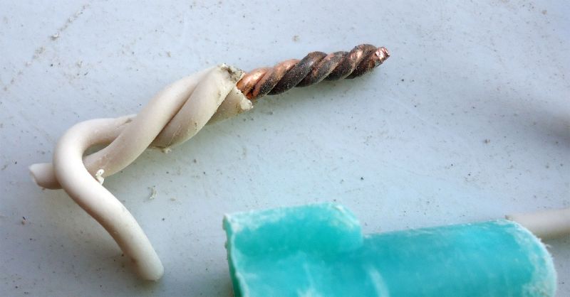

СКАЗОЧНИК писал(а):
Похоже, хоть скрутка однозначно...
Ага, а изолента - зелёная китайская. Тоже самое: руки оторвать тому мастеру! :kill:

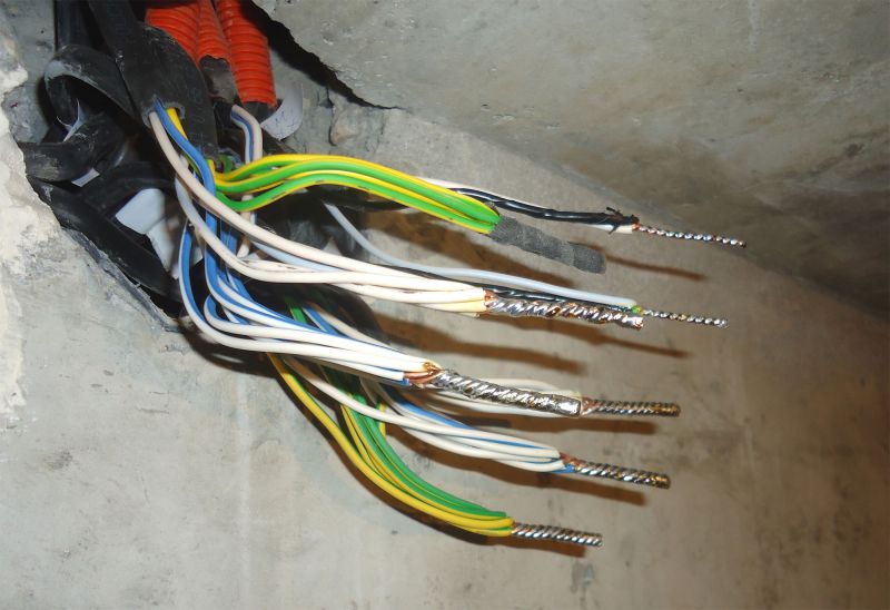

СКАЗОЧНИК писал(а):
Скрутка + Пайка + Изолента
Дом развалится, но эта проводка будет жить. :solder:

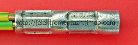

СКАЗОЧНИК писал(а):
Опрессовка гильзой
Вполне надёжно. Недостаток - работа с довольно тяжелым прессом в вытянутых руках, на стремянке.
На фото - работа одного моего коллеги. Красиво, качественно, но ... См. выше. :)
