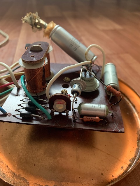

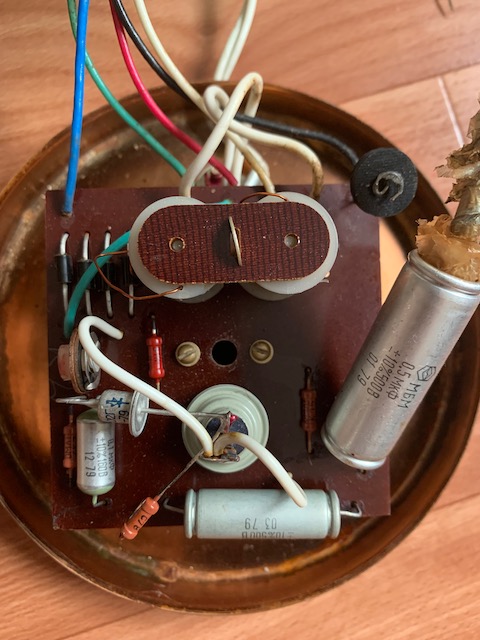

Вау, огромное спасибо за такую активность. И простите за ошибку, писал с телефона, автозамена написала «закрепить» вместо «заменить», конечно же заменить. Схемы рисовать пока не умею, но прикладываю фото
Добавлено after 4 hours 31 minute 9 seconds:
На плате должен быть подстроечник, его покрутите, может подвижной контакт тупо закис и неконтачит от времени.
Подкрутил его, нашел положение при котором регулировка заработала практически идеально. Но дросели (судя по всему это и есть те 2 намотанные медным проводом катушки) гудят вплоть до максимальной яркости, звук нарастает от 0 до 90% яркости, и на максимальной 90-100% звук исчезает.
Ему вообще не нужен этот конденсатор что ли? Или гудит как раз из-за его отсутствия?

Эти конденсатор и дроссель "помехоподавление", гудят эти дроссели ВСЕГДА, сколько у меня было советских "светорегуляторов"..
Китайцы, в современных димерах вообще с этим не заморачиваются, "забили" на это, и их просто не ставят :))) :)))
Гудит дроссель из-за низкого качества его изготовления, для уменьшения шума нужно закрепить сердечник поджав скобу, для избавления от шума залить сердечники в каркасах и промазать витки катушек эпоксидкой, автогерметиком или на худой конец суперклеем.
Можно приладить нормальный дроссель, добыть такой можно в старых ЭЛТ мониторах, телевизорах и много ещё где:

Залил все суперклеем, что смог, стало гудеть поменьше, достаточно, как мне показалось) Спасибо всем огромное.
Сгоревший кондней можно ли заменить на какой-то современный аналог? Пока оставил вообще не него, но покоя нет)

Там у тебя на плате дорожка перерезана видать не первый ту у нее умелец. :wink: Говорю схему срисуй, тогда можно будет понять что там и зачем перерезано и разобраться почему не правильно работает регулятор.
Возможно, что это "заводская доработка".. Тогда же как- нашлёпали 100500 плат, а потом начинают в неё детали пихать- а ОНО НЕ РАБОТАЕТ (или НЕ ТАК КАК НАДО работает)- и начинается- "завод оставляет за собой право вносить непринципиальные схемные и конструктивные изменения".. :))) :))) :)))

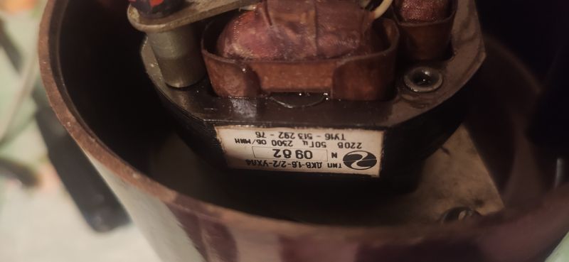

Имеется бытовой прибор, электромороженица рижского завода компрессор, под названием Salta-2, год выпуска 1982.
Схема простая, на борту однофазный двигатель и данный конденсатор (правда емкостью чуть больше) МБМ 0,5 мкф 500в.
Судя по всему здесь конденсатор нужен для изменения фаз двигателя, поэтому емкость и напряжение критичны при выборе аналога.

Сейчас данный прибор после включения в электросеть просто гудит, двигатель не крутит.
Если чуть помочь рукой прокрутить вал- крутит, но если отпустить- опять не крутит.
Вопрос:
Чем из современных радиодеталей можно заменить данный МБМ?
Ближайший по аналогу я подобрал К73-17, 0.15 мкФ, 450 В плюс К73-17, 0.33 мкФ, 450 В, если использовать их параллельно, то как раз емкость будет почти 0,5мкф.
