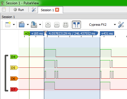

Итого 2 картинки. На первой наша ВИ1 в журналином включении. Выдаёт импульс в чертверть длительности который остаётся пропорциональным при увеличении частоты.
На другой картинке попытался поменять 2 и 6 ногу. Зарядный резюк оставил 1М ведь в прошлой схеме он меньше влиял. Емкостя подобрать оказалось сложно, при 100н подстроечник переваливал за 1Мом, при 122нф подстроечник был окло 220к как и в прошлой схеме (при 220н возможно подстроечник надо несколько ом). Как результат длительность уплывает на разных частотах, на низкой она растёт, на высокой выросла в половину периода, кароче в обратном включении она не работает.
Быть может уменьшив резистор заряда чтото изменится, но это долгий эксперимент.
Но буржуйская микра работает если на вход подавать инвертированый сигнал, она продолжает выдавать импус пропорциональной длительности, но после каждой микры надо пихать инверторы, сомнительная компактность.
Из плюсов тут возможно 555 будет хорошо понимать короткий отрицательный сигнал, чего ВИ1 у меня видить отказалась.

У меня уже идей нет, провозился день с макеткой, и до того. Чую надо разбирать полностью и отмывать. Одна половинка платы работает, а эта гадит помехами.
Похоже я изобрёл машину времени, она сначало гадит, а потом оставшееся время выдаёт перед следующим запуском, причём в нужное время чтоб всё влезло.
В любом случае 555 не сдвигает как ВИ1.
Пробовал скармливать ей через 74HC14, ей пофиг. Возможно дело в том что он запускается верно, но на время импульса, а потом она гадит или тупо стоит, а импульс вываливается гдето перед запуском. Ну или она тупо дублирует на выход сигнал на входе.
Я както и не думал что у ней 2 вход. Тоже по другой схеме видел на 2 вход и она работала, а тут думал должно ещё чётче работать, а оно никак, видимо по 6 ноге она что попало не жрёт.
Наверно придётся ставить ещё одну на вход, и схему собирать на ВИ1, но в начале можно и парочку 555. Вот только первую хотелось всётаки в DIP чтоб проще менять если убьёт по входу.

Ну чтото не то.
4гц
8гц
40гц
80гц вообще деление

Ну так вот в железе вот так оно работает, не может продавить эти 220нф и как я понял первый каскад вообще не работает.
Выходной ток 4070 при 5v +25C° 0.55..0.88ma.
220н ЭПС 3.2ом, 22н 32ом по китайметру.
(ну нет у меня резюков начиная почти с 200к. Ну там примерно и выходит 330+ком и 300+ком)
5в/(680ком/2)=0.015ма. Ну незнаю что он считает. Анализатор наверно увидел бы эти 74.8мс еслиб они были, в общем то и второй каскад их тоже не видит.
Может косяк в макетке, но не работает
