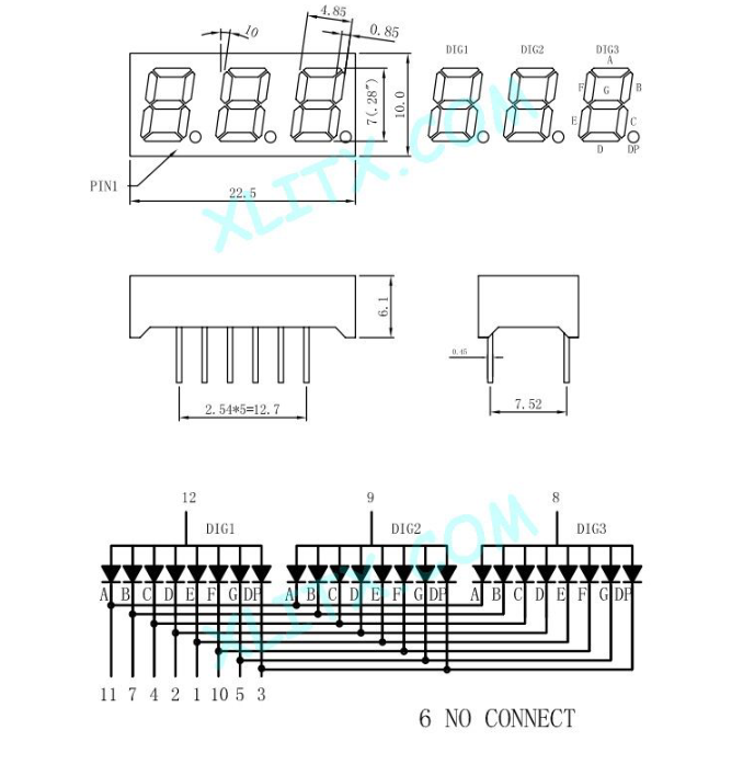

Вот только индикаторы вам нужно с общим катодом
А у вас вот этот:
судя по вашему же описанию, с общим анодом.
 Заголовок сообщения: Re: Помогите со шкалой
СообщениеДобавлено: Ср май 01, 2024 14:50:05
Карма: 26
Рейтинг сообщений: 782
Сообщений: 5357
Да, светодиодный дисплей придется взять другой, с общим катодом. Это значительно проще, чем поправить прошивку. Особенно, прошивку на ассемблере, да еще с множеством goto в которых черт ногу сломит.
Всё правильно?
Правильно. Только дисплей другой взять.
