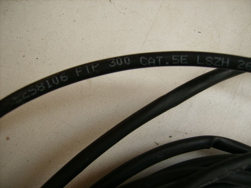

Спаял кабель, 7 метров, UTP, 5Е, серый - флешка определяется, но при попытке открыть
файл - комп зависает.
Заменил на кабель FTP 300 5E , черный - работает только флешка, камера вообще не работает.
Этот кабель экранированный,но экран подключить не удалось, он не паяется.
Вот такие кабели проверил:
https://img.radiokot.ru/files/25405/med ... npkz7r.JPG
https://img.radiokot.ru/files/25405/med ... nff3p2.JPG
Короче - нихрена не работает, видимо каким то чудом могут работать только
отдельные девайсы.

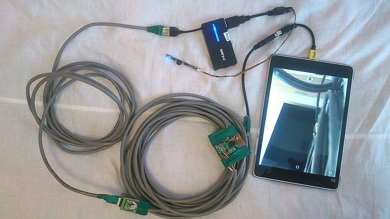

я имел ввиду что поставить хаб на середину линии (разделить линию хабами на 2 или 3 ~ одинаковых по длине сегмента) с 1 хабом это точно работает, c 2+ - не пробовал но теоретически должно.

Провел эксперимент по использованию репитеров из USB хабов.
Взял два куска по 3 метра 5E, между ними поставил платку из хаба
на чипе GL850G - работают все мои камеры, даже самая капризная
из ноута HP.
Нарастил ещё одно звено 3 метра + хаб D-Link DUB-104 - если включить
сразу после камеры - работает, если в конце связки - не работает.
Таким образом двумя хабами удалось увеличить общую длину до 9 метров.
Подключалось всё это к планшету с приложением CameraFi.
Можно ещё попробовать применить вот такие платки хабов:
https://aliexpress.ru/item/100500430871 ... 8703205290
Они вроде позиционируются как более дальнобойные.
Хочу поблагодарить AlexS4 за подсказку использования USB хабов в качестве репитеров,
это реально работает.
https://img.radiokot.ru/files/25405/med ... g5z2xa.JPG
