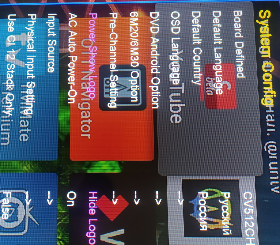

В сервисное меню копать, у некоторых есть опция автовключения
 Заголовок сообщения: Re: Включение монитора при подаче питания. Автоматическое.
СообщениеДобавлено: Ср сен 04, 2024 10:42:54
Карма: 182
Рейтинг сообщений: 8335
Сообщений: 20077
Откуда: Рыбинск
В сервисном меню может быть выбор в какое состояние должен включаться телевизор после пропадания питания: вкл / выкл / в котором был.
* И зачем такой большой монитор с 1366x768 и дешманской китайской матрицей?
Я не нашёл как войти в сервисное меню :dont_know:
Смотреть в него :))
vlasovzloy писал(а):
сервисное меню
А как в него войти?

Соник писал(а):
А как в него войти?
Чаще всего source 2-5-8-0, много реже menu 1-1-4-7.

Получилось! В сервисном меню был этот пункт! Ничего паять не нужно! :)) :)) :))

То, что ты нашел, это не то что надо. Это просто включение при подаче напряжения сети, а не сигнала на вход.

Авто включение при подаче напряжения сети - как раз было мне нужно.
А насчёт сигнала, не знаю где это в меню искать...

Не найдешь того, чего там нет.
А если есть желание сделать так же, как реализовано в мониторах - переход в рабочий режим из дежурного при включении компьютера - делай детектор сигнала на видео входе и генератор импульса на кнопку включения при появлении сигнала и при его пропадании. Это называется детектор фронтов.
