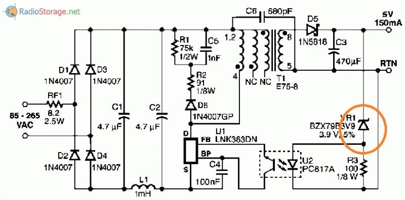

по низкому напряжению практически все китайские дешёвые блоки питания похожи, если хоть немного паять умеете то не сложно переделать блок питания на 4,5 вольта, нужно заменить стабилитрон 3,9 на 3 вольта
О, надо будет попробовать как-нибудь потом. У меня как раз образовался блок питания под разборку :)
