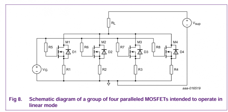

Виноват, перепутал ссылку. Речь про такие транзисторы:
https://www.chipdip.ru/product/auirf132 ... 9000107199
Эта миллипизерная фигнюшечка в корпусе D2PAK-7 вообще на печатную плату паяется и охлаждается за счет её медных полигонов. Даже и не мечтайте, что она 250 Вт рассеивать будет, в лучшем случае 2-3 Ватта.
А корпус лучше взять TO247 - он допускает гораздо бОльшие токи
Нет, ребята, тут вы категорически неправы. Думаю, что просто никогда в сторону этих корпусов не смотрели, поэтому не в курсе)
Серия транзисторов в корпусе d2pak7, это самое мощное, что можно без проблем купить в магазине. И как раз TO247 по сравнению с ними "миллипизерная фигнюшечка". Уже хотя бы по сечению отводов. По сути, D2PAK-7 это принципиально новый подход к отводу тепла, где схема ТО-220 и Ко уже упёрлись в предел компоновки.
D2PAK-7 реально отводят полкиловатта тепла, а также выдерживают импульс до 1кА. Уверяю вас, даташит не врёт. Единственный правильный способ их применения - напаивание на теплоотводящее основание. При этом, они имеют микроскопическое сопротивление в открытом состоянии. Вот пример использования таких транзисторов:
https://yandex.ru/images/search?from=ta ... 18650%2099
С учётом малого сопротивления перехода, очень многое можно делать и без серьёзных радиаторов. Я вовсю использую эти транзисторы в качестве твёрдотельных реле и выключателей. Например, выключатель массы снегохода ( а там стартер, конечно). Или выключатель питания RC-модели с током на старте 120А. Для этих транзисторов токи смешные, и для отвода тепла вполне достаточно толстых проводов припаянных к выводам.
Добавлено after 11 minutes 15 seconds:
Применительно к моей затее, транзистор в корпусе D2PAK-7 было бы правильно припаять к медному радиатору от процессора. Требуемые 250Вт снимутся легко, учитывая что такая мощность будет при ветре 12м/с и обдув соответствующий. Не очень просто обеспечить расположение радиатора снаружи, а транзистора внутри гермобокса. Но эта проблема тоже решаемая.
По даташиту, который не врёт, тепловое сопротивление кристалл-корпус -- полградуса на ватт, максимально допустимая температура кристалла - 175 градусов. Это далеко не полкиловатта. У транзисторов в ТО220 те же полградуса на ватт, но их корпус удобнее прижимать к радиатору.
В активном (линейном в вашей терминологии) режиме сопротивление перехода в режиме насыщения не имеет значения.

250 вт * 0.5 С/Вт = 125 градусов. 175-125 = 50. Это максимально допустимая температура даже не железки, а медяшки, той её точки, которая контачит с корпусом транзистора. К тому же, работать на пределе - нехорошо, нужен запас. На берегу Ледовитого океана это ещё достижимо, в других местах - я бы не стал.

Но можно этих мосфетов взять две штуки и распараллелить. Если сделать это аккуратно, то можно рассчитывать на успех. Мосфеты не биполярные, уравнивания резисторами не требуют.

 Заголовок сообщения: Re: Мощный мосфет в линейном режиме.
СообщениеДобавлено: Сб фев 07, 2026 14:08:31
Карма: 20
Рейтинг сообщений: 513
Сообщений: 1696
Из
Комментарий к файлу: Using power MOSFETs in parallel
AN11599.pdf [316.14 KiB]
Комментарий к файлу: Смотрим фиг 3 и читаем
parallelMOSFETs_hiten_2007_morris (1).pdf [180.6 KiB]
ТС не говорил о нескольких транзисторах. Даже с одного, он утверждал, можно снять не четверть, а аж полкиловатта.
Без уравнивающих резисторов мосфеты обходятся в ключевом режиме: у них сопротивление открытого канала с температурой растёт, ток перераспределяется в сторону более холодного. В активном режиме чем теплее, тем ток стока при неизменном напряжении на затворе больше.

Я крайне далёк от мысли, что кому-то до сих пор могла вступить мысль гонять полуоткрытый мосфет под здоровенным током. Да, сабж я видел. Про балластные резисторы тут уже сказано.

... кроме того, есть транзисторы в корпусе TO247 с хорошим током, которые стоят гораздо дешевле, чем этот мощный малыш.
Это значит, что при их параллельном включении можно добиться офигенного запаса по току при соизмеримой (а то и меньшей) стоимости.
mickbell
Я их гонял именно в таком режиме - нужно было собрать мини-печку с вменяемым управлением для тестирования мощных процессорных кулеров
