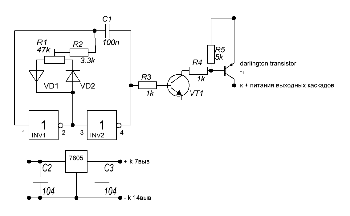

Я тут подумал-а может быть для коммутации токов до 2А (а больше и не будет) применить pnp транзюки?Их навалом,и никакого напряга с биполярниками...
Например,прям сразу попался на глаза 2SA1841.Пойдет?Это дарлингтон на 8А.

Ничего себе!! Как так управляющее напряжение выше питающего на 5-10В???Это отдельное питание надо мастерить для затворов мосфетов?
А с дарлингтоном думаю сделать так:в схеме из 4го поста выкинуть строенный каскад(использовать элементы в других генераторах),к выходу генератора(на схеме 4я нога) базу нпн транзюка,в коллекторе у него 3-5к резюк и к коллектору же подключаем базу пнп дарлингтона.Нпн транюзюк открыт-открыт и дарлингтон.Эмиттер на плюс,коллектор на нагрузку.Будет работать?
upd если у логического элемента открытый коллектор(не смог нагуглить внутренней схемы 555лн1),то можно через резистор не более 1к прямо на базу дарлингтона.Наверное :oops:

Да, для N-канальных MOSFET - надо. Поэтому лучше применить P-канальный MOSFET.

Оцените пожалуйста схему в предыдущем посте,осваивал sPlan.Покритикуйте =)
Нужно добавить на выход логики маломощный n-p-n транзистор, в базу резистор, в коллектор резистор на базу Дарлингтона, с базы резистор на + питания.

Так?

Да. Эмиттер - на минус.

Ага,просто не стал рисовать.Спасибо,сейчас попробую собрать на коленке...

Докладаю:
1.Схема на 555лн1 не заработала,не регулируется нифига.Пробовал 2 микры обе бушные.7 нога минус 14я плюс.Изменение яркости происходит при крайнем положении резистора,незначительно.Советская электроника шлак или я туплю?По схеме вроде как должно работать...
2.Каскад на нпн транзюке(в базе резюк 2.2Ком,с коллектора напрямую на базу дарлингтона,у оного с базы на эмиттер резюк 6Ком) работает отлично.Нужен ли ограничительный резистор между транзисторами?С базы на эмиттер нужен полюбому,чует даже руку на расстоянии 10см =) контрольная лампочка начинает светиться.
3.Схема собранная на коленке из 4х деталей на основе 555й заработала сразу.Лампочку вешал и на 3ю ногу сразу(лампулька масенькая,3Вольта 60мА вроде) и через каскад-все пашет.

Эот финальная версия.Буду делать на 555,в топку советскую электронику...
2.GIF [17.99 KiB]
А кто, по-Вашему, будет ограничивать ток базы?

Сообщений: 187
Резистор в базе поставил,если вдруг кому-то понадобится печатка,она во вложении.На 3 канала.555е питаются от 7805Т она вверху в обвязке конденсаторов.От нее же питаются микроконтроллеры драйвера.Все проверено на коленке,работает.Участникам темы и помощникам огромное спасибо.Я стал чуток опытнее :))
