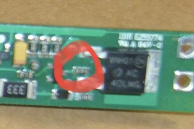

Здравствуйте , я понимаю что тема очень старая по данному паяльнику но вдруг в вас сохранилась фотография с номиналами резисторов в обвязке управления теристора ? , по каким то причинам рассыпался резистор который стоит на управляющей ноге , номинал не известен .
Добавлено after 2 minutes 56 seconds:
Прикрепил фото с утраченным элементом .
Добавлено after 7 minutes 20 seconds:

Evgeny555, там порядка 100..200R по смыслу должен быть резистор
от управляющего выхода до затвора triac
и 200..470 засаживающий гейт triac на электрически ближний терминал (2я не-корпусная нога D2pack)

Спасибо за ответ , хотелось бы по точнее номинал определить , была надежда что фото есть в хорошем качестве . А так подбирай что нибудь . Еще раз спасибо .

Можно глянуть либо в даташите на триак стандартную схему включения или как его включают в других схемах других устройств с этим триаком, всё типовое.

ну я ж написал ~ диапазон номиналов, любые резисторы в этом диапазоне скореевсего будут ок. смелее! triac это же триггерное устройство, оно не так чувствительно к сигналу управления как например mosfet :musisc:

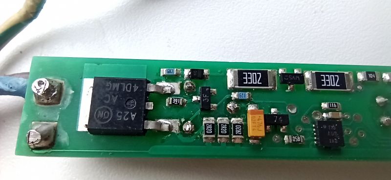

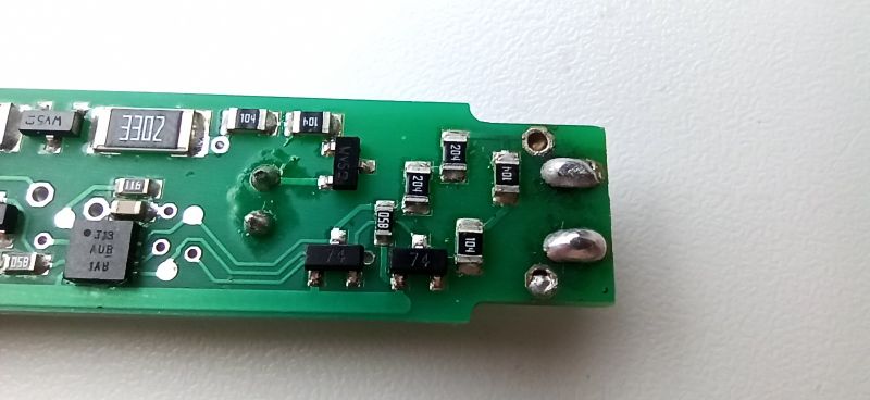

Добрый вечер. Попал в руки такой паяльник, с мертвым нагревателем. Если это ещё нужно, могу сделать фото платы, какие вам необходимы

Выложил фото на хостинг сайта. Делал в макро, надеюсь всё будет видно.
Если нужно, в лс, скину в качестве получше, т.к. разрешение порезалось.

Спасибо за хорошие фото и за отзывчивость , я по вашей рекомендации подобрал номинал почти угадав значение , установил 400 Ом 1%
