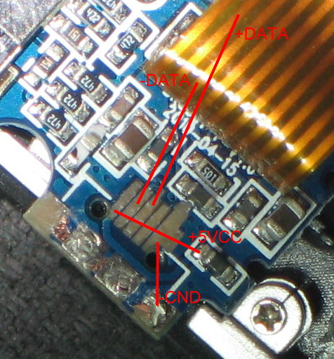

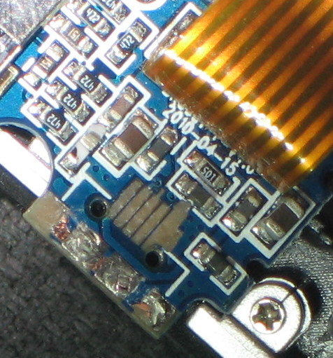

 Заголовок сообщения: Помогите восстановить (опознать) дорожки.
СообщениеДобавлено: Чт июл 26, 2012 10:42:21
Зарегистрирован: Пн сен 14, 2009 15:47:36
Сообщений: 40
На фото служебная плата (USB и разъем Sd карты)
IMG_3591.JPG [223.14 KiB]
"Умелый" пользователь оторвал разъем microUSB, вместе с дорожками.
Кинуть бы поверхностных соплей, но не понятно, как определить какой контакт куда.
Где бы схему найти или способ кто знает, как вычислить.
Эта плата используется в электронной книге, которая может называться как угодно, это не важно, конечно, но может быть у кого есть и можно просто посмотреть.

 Заголовок сообщения: Re: Помогите восстановить (опознать) дорожки.
СообщениеДобавлено: Чт июл 26, 2012 11:05:04
Карма: 40
Рейтинг сообщений: 372
Зарегистрирован: Вс июл 17, 2011 11:51:52
Сообщений: 2623
Там почти все контакты нормально видны, даже на Вашем некачественном фото. Если сделаете качественнее, будет видно ещё лучше. Всего нужно подпаять четыре контакта
Попытка№2
IMG_3597a.JPG [188.29 KiB]
Прав ли я, и что делать с остальными неизвестными?
СообщениеДобавлено: Чт июл 26, 2012 13:59:25
Карма: 40
Сообщений: 2623
У сигналов разъема usb есть стандартные названия
http://pinouts.ru/Slots/USB.shtml
Ваш конт.А это +5В
Ваш конт.В это Data-
Конт.С похоже Вы определили неправильно. Попробуйте аккуратно сколоть шелкографию (белую краску) и посмотреть куда уходит дорожка от среднего контакта.
Следующий контакт (правее среднего) обычно не используется.
Крайний правый - это общий провод, он был припаян к полигону
Я так примерно и рассуждал.
Если начну с того, что припаяю четыре проводка (1,2белый,3 и 5)
Потом закреплю маму, на то, что сохранилось и усилю клеем из горячего пистолета.
Потом 1VCC (левый, по фото A) соединю, как показано это будет +5v
и 5GND правее моей стрелки C??? (на правую ногу той детали) это будет минус.
С похоже движется ко второй ноге моей B??? но это по вашему 4 не используемый.
50% успеха, сами понимаете, не спалить ничего, прпаивая +5v
Data+/- можно и перепутать один раз, но если data- вроде определена и китайцы предположительно следовали стандарту, то data+ идет
Основной вопрос: правильно ли я рассмотрел и как обезопаситься и не спалить?
Дополнительный: что такое полигон (правильно ли минус на правую ногу моегоC???)
Может посмотрите без моих стрелок? или свои поставите?
СообщениеДобавлено: Чт июл 26, 2012 19:25:14
Карма: 40
Сообщений: 2623

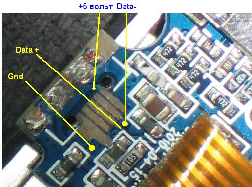

На картинке
я показал где был какой оторванный контакт.
На картинке
куда какой провод подпаивать. Провод D+ не понятно, соскребите краску и посмотрите. Или может на реальной плате Вы и так сможете увидеть, на фото этого не видно
СообщениеДобавлено: Чт июл 26, 2012 20:05:40
Сообщений: 40
Спасибо, что терпите меня.
По поводу стандарта вопросов нет и не было.
С плюсом похоже сомнений нет, значит уже есть шанс не спалить все и восстановить зарядку.
контакт D- на то место, которое очевидно я боюсь не смогу припаять, поэтому спросил какова вероятность ошибки, если на ногу соседней детали.
D+ оставлю на потом.
остается GND (и ему бы чего пошире и поустойчивее, к ошибкам монтажника)
чтоб я последние остатки перегревом не уничтожил
СообщениеДобавлено: Чт июл 26, 2012 20:39:17
Карма: 7
Рейтинг сообщений: 84
Зарегистрирован: Чт окт 22, 2009 14:23:03
Сообщений: 781
Откуда: Тростянец
:)) хай
Дата - Дата + можно и перепутать ничего страшного!
Первым делом подключите Массу и +5 вольт - проверьте зарядку !
Потом дата+-
Кстати если тело не увидется компом - то кинуть с 4 ноги на массу (5) нога резистор 100 ом!
Вам дали хороший совет - аккуратно скальпелем снять лак и проследить куда идет 3 нога дата +
Насчет жесткости крепежа - там вокруг есть нормальная масса - зачищаем и паяем до корпуса мини юсб!
Удачи!
СообщениеДобавлено: Чт июл 26, 2012 21:01:21
Сообщений: 40
nickjust
и вам спасибо, но я оставил выше наиболее важные для меня вопросы
Я не радиомонтажник, хотя и аккуратный
Я очень хочу узнать можно ли паять к ногам соседних деталий и что говорит интуиция и опыт по поводу того, какие это ноги. Мне бы кто уверенно на картинке отметил...
плюс и минус конечно важно и я отметил их в своих первых 50% желаний.
шкрябать очень боюсь.
СообщениеДобавлено: Чт июл 26, 2012 21:38:54
Карма: 40
Сообщений: 2623
hvz писал(а):
спасибо
Для "спасибов" есть кнопочки + и - под надписью "рейтинг сообщения".
Можно, если однозначно определить эти ноги. Но по фото это сделать очень сложно. Если сделаете фото с ещё большим разрешением и хорошим освещением, под разными углами, может и удастся что-то рассмотреть. Пока однозначно видны только +5В и общий, D- видно только одно переходное отверстие и куда проводник уходит дальше не известно, D+ не видно совсем. Никто уверенно отметить на картинке не сможет, т.к. там не видно.
Тогда отнесите тому, кто не боится, и умеет это делать
СообщениеДобавлено: Пт июл 27, 2012 00:29:10
Сообщений: 40
Форум глючит. Раздам плюсы, как только смогу.
Все восстановилось.
На всякий случай картинка-схема.
Data+/- на шлейф
-GND на корпус разъема
IMG_3597bb.JPG [108.88 KiB]
