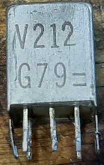

Всех приветствую, товарищи! У ТВ Panasonic TX-14F2T прыгает изображение, не видит сигнал AV (показывает синий экран, но время от времени появляется изображение AV). Электролиты нормальные, напряжение питания на IC601 (M52770SP) в норме.
При небольших поворотах элемента L167 (EQV7EN212P по схеме, около IC601) изображение появляется и стабилизиркется на 10-30 секунд, потом снова исчезает. Предположил, что проблема в этом элементе.
Это переменный конденсатор? Чем его можно заменить?

Это катушка индуктивности, контур ВЧ-тракта. Заменить только таким, это индивидульный элемент, навряд ли в других ТВ такие есть, если только в близкородственных. И навряд ли дело в нём, они железные.
Правда, бывает, что конденсаторы ставят под колпак, что там по схеме? И он даже может быть исправным, но коротить ножкой о колпак.

Оно на AV не должно никак влиять, это контур демодулятора ПЧ видеотракта.

Martin76, вот на яндекс диск закинул: https://disk.yandex.ru/i/adPauX1yaTiYdQ Изображение сам делал, из этого PDF вытаскивал и соединял. Очень большого размера получилось. В хостинг от радиоКот не принимается это изображение.
Да, оказалось, что проблема не в этом дросселе. Пробовал включить без него - проблема такая же. Прыгает/мерцает экран (синий), время от времени появляется изображение по AV (подключаю приставку). Похоже, осталось грешить только на процессор M52770SP (IC601), а у меня таких нет. Скорее, отдам я телевизор без ремонта, к сожалению.
Спасибо всем за подсказку.

На АV он не влияет.

СпойлерНужно цепь прохождения видеосигнала прозвонить на землю от входа AV до процессора. Вот нечто похожее.
Нашел в кз стабилитрон в цепи защиты по AV входу.На схеме его нет-нашел на плате.AV вход звонился на корпус 13Ом.
Наверное подключали некачественный источник на этот вход ,стаб пробил.

Булат Ибраһим, --- время от времени появляется изображение по AV---
Слабый сигнал, на грани срабатывания синего. (внешние причины)
Осциллографом (любым) разглядеть строчные синхроимпульсы 15 кГц.
Микросхему коммутатора входов выпаять и запаять нужные перемычки. :dont_know:
