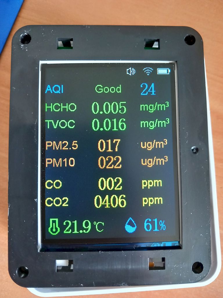

Доброго. Помогите пожалуйста опознать датчик из китайского сенсора качества воздуха. Предположительно это сенсор СО с вычислением СО2
Комментарий к файлу: IE1706R на нем маркировка 2
20230822_112519.jpg [201.39 KiB]
Комментарий к файлу: IE1706R на нем маркировка 1
20230822_112447.jpg [138.14 KiB]
Комментарий к файлу: Частицы PM, влажность и температуру определяют другие сенсоры, а что-то из оставшегося делает этот самый.
IMG_20230822_110552.jpg [108.03 KiB]

xorkrus, все о датчиках https://www.renkeer.com/gas-sensors-types-working-principles/
https://www.renkeer.com/co2-sensors-types-and-choose/
Похожа на эту штучку https://www.platan.ru/Winsen/article/MEMS-sensors
