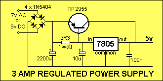

 Заголовок сообщения: Аналог LM323
СообщениеДобавлено: Пт фев 24, 2012 23:37:29
Зарегистрирован: Пт июн 06, 2008 03:51:22
Сообщений: 7
Откуда: Московская область
Приветствую! Нужен аналог LM323 стабилизатора или подскажите где его самого можно купить?
Нужен для приложенной схемы.

 Заголовок сообщения: Re: Аналог LM323
СообщениеДобавлено: Сб фев 25, 2012 00:01:12
Рейтинг сообщений: 6
Зарегистрирован: Пт июл 11, 2008 09:42:35
Сообщений: 4793
Откуда: Made in USSR
А ток какой потребления с него? а то может LM7805 хватит... или умощнить её до 3А...

 Заголовок сообщения: Re: Поиск аналогов
СообщениеДобавлено: Сб фев 25, 2012 02:50:27
Сообщений: 7
5В (3А)
СообщениеДобавлено: Сб фев 25, 2012 10:18:59
Зарегистрирован: Ср сен 09, 2009 11:27:29
Сообщений: 86
Откуда: Украина
Можно поставить 7805 и транзистор
СообщениеДобавлено: Сб фев 25, 2012 15:26:24
Рейтинг сообщений: 53
Сообщений: 5728
Откуда: п.Красногорский
Или LM1083(4) или отечественную 142ЕН22.
